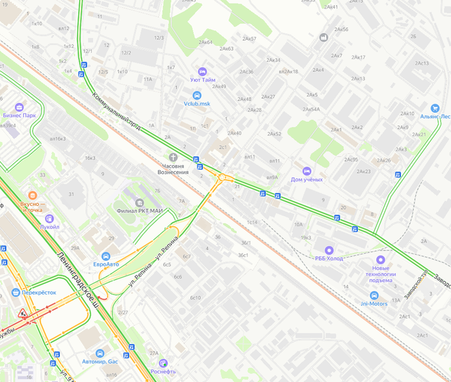

Aristopiolus 4 089 Жалоба Опубликовано 10 сентября 2024 г. Вторник 7 вечера: по вечерам на перекрестке полегчало? Поделиться сообщением Ссылка на сообщение

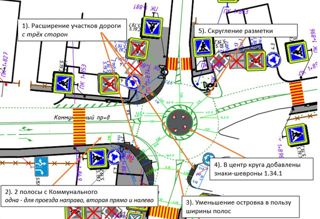

Aristopiolus 4 089 Жалоба Опубликовано 18 сентября 2024 г. (изменено) Итоговый вариант кольца подвезли, планируют реализовать в этом году. Предусмотрен локальный перенос бортов. https://t.me/Yulia_ODD/660 Цитата Ниже о том, какая проведена работа с 6 по 17 сентября:➡️ Мы подготовили (https://t.me/Yulia_ODD/650) схему изменения организации кругового движения с учетом двух полос с Коммунального пр-да ( на фото комментарии). Спасибо командам Андрея Мухортикова (https://t.me/crusandr1981) и Инвестпроект за доработку проекта. ➡️ Приступили к подготовке задания. Планируем локальное расширение и переразметку в этом году ➡️ На прошлой неделе провели совещание с ЭкоЛайф. (https://t.me/info_ss_ds/3764) Коллеги сообщили о следующих изменениях:1️⃣с 20 сентября 2024 часть переработки мусора будет распределена на другие базы (снизится нагрузка на 100 единиц техники в сутки);2️⃣с декабря 2024 бОльшая часть перегрузки будет осуществляться уже на других станциях;3️⃣с января 2025 года на Коммунальном остаётся только ремонтная база (перегрузки отходов больше здесь не будет). Данные меры существенно разгрузят дорогу. Изменено 18 сентября 2024 г. пользователем Aristopiolus 3 1 Поделиться сообщением Ссылка на сообщение
Co6aka 113 Жалоба Опубликовано 18 сентября 2024 г. Вот так бы сразу) Поделиться сообщением Ссылка на сообщение
Путешественник 37 209 Жалоба Опубликовано 20 сентября 2024 г. Схему организации кругового перекрёстка по ул. Репина в Химках изменят. В начале сентября в Химках на пересечении улиц Репина, Заводской и Коммунального проезда устроили круговое движение в качестве пилотного проекта. В Минтрансе Подмосковья сообщили, что после мониторинга ситуации на перекрёстке планируют внести изменения в схему организации движения – провести локальное расширение и переразметку в этом году. «Согласно обновлённой схеме, локально расширят участки дороги с трёх сторон – на Коммунальном проезде и ул. Репина, на Коммунальном проезде одна полоса будет для движения направо на ул. Репина, а вторая – прямо и налево. Также на ул. Репина уменьшат островок в пользу ширины полос, в центр круга добавят знаки направления поворота и скруглят радиус круга», – пояснили в ведомстве. Важно, что по согласованию с компанией ЭкоЛайф с 20 сентября 2024 года часть переработки мусора будет распределена на другие базы, что снизит количество грузового транспорта на участке на 100 единиц в сутки, с декабря 2024 года большая часть перегрузки отходов будет проводится на других станциях. А с января 2025 года на Коммунальном проезде останется только ремонтная база – перегрузки отходов здесь больше не будет. Планируемые меры позволят снизить нагрузку на сложный перекрёсток в Химках, добавили в ведомстве. https://mtdi.mosreg.ru/sobytiya/novosti-ministerstva/sxemu-organizacii-krugovogo-perekryostka-po-ul-repina-v-ximkax-izmenyat 3 Поделиться сообщением Ссылка на сообщение

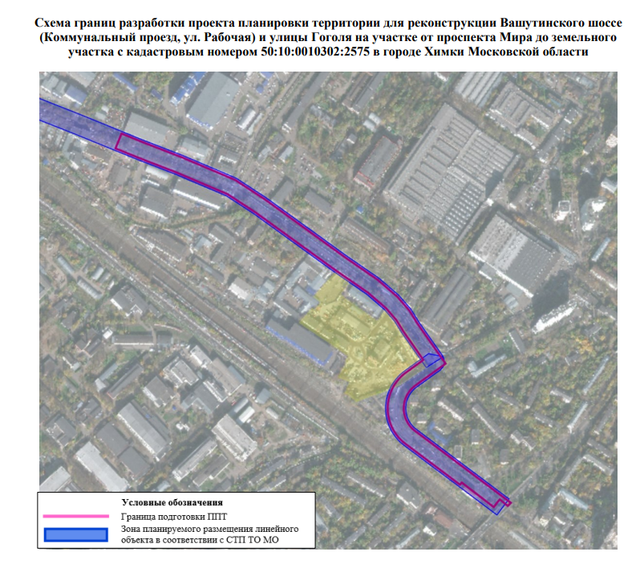

Путешественник 37 209 Жалоба Опубликовано 22 сентября 2024 г. Распоряжение Мособлархитектуры от 19.09.2024 №29РВ-954 "О подготовке проекта планировки территории для реконструкции Вашутинского шоссе (Коммунальный проезд, ул. Рабочая) и улицы Гоголя на участке от проспекта Мира до земельного участка с кадастровым номером 50:10:0010302:2575 в городе Химки Московской области". https://mosoblarh.mosreg.ru/dokumenty/normotvorchestvo/normativnopravovye-akty/rasporyazenie-mosoblarxitektury-ot-19092024-29rv-954-o-podgotovke-proekta-planirovki-territorii-dlya-rekonstrukcii-vasutinskogo-sosse-kommunalnyi-proezd-ul-rabocaya-i-ulicy-gogolya-na-ucastke-ot-prospekta-mira-do-zemelnogo-ucastka-s-kadastrovym-nomerom-501000103022575-v-gorode-ximki-moskovskoi-oblasti 2 Поделиться сообщением Ссылка на сообщение
Aristopiolus 4 089 Жалоба Опубликовано 23 сентября 2024 г. (изменено) 10 часов назад, Путешественник сказал: Распоряжение Мособлархитектуры от 19.09.2024 №29РВ-954 Не так давно эти улицы перевели из муниципальной собственности в региональную. Теперь на 1й участок собираются ППТ выполнить, может и расширят когда-нибудь. Граница работ странная, это 200м не доходя до многострадального кольца на ул. Репина. Логично было бы расширить до перекрёстка. Но может остальные участки пойдут под другими конкурсами. Изменено 23 сентября 2024 г. пользователем Aristopiolus 2 1 Поделиться сообщением Ссылка на сообщение
