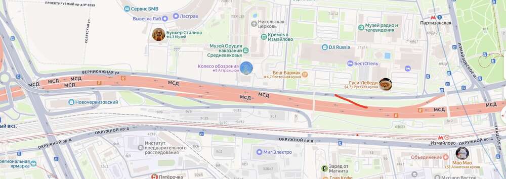

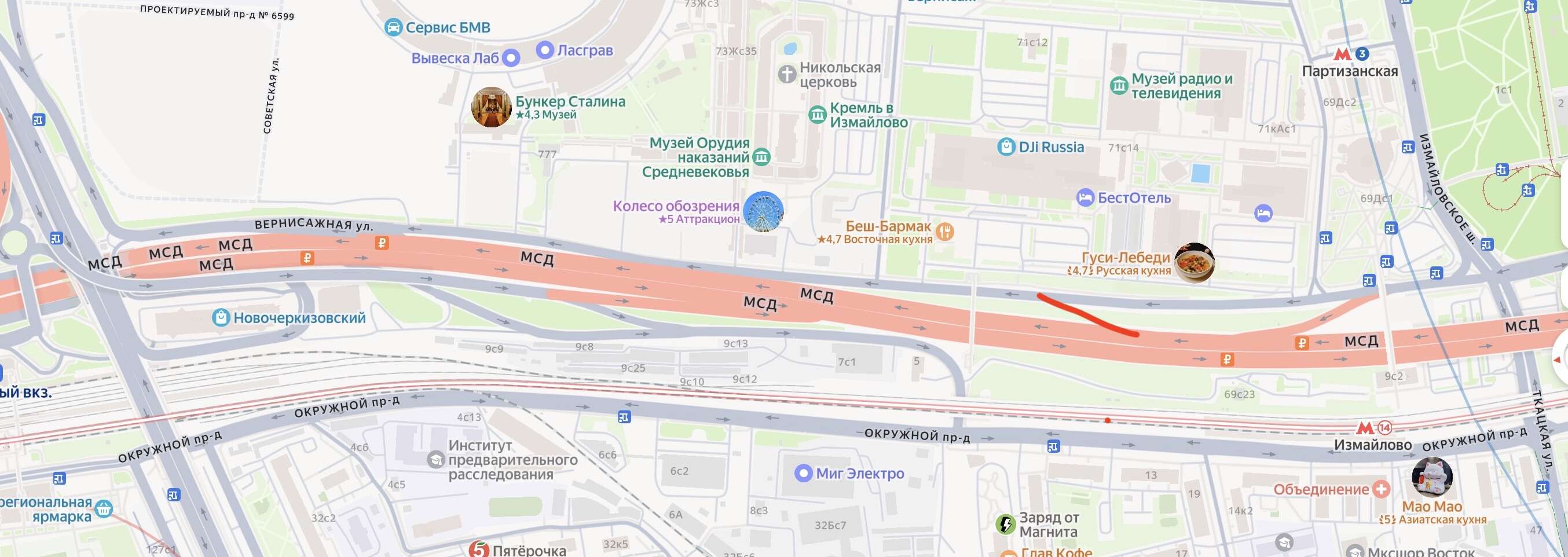

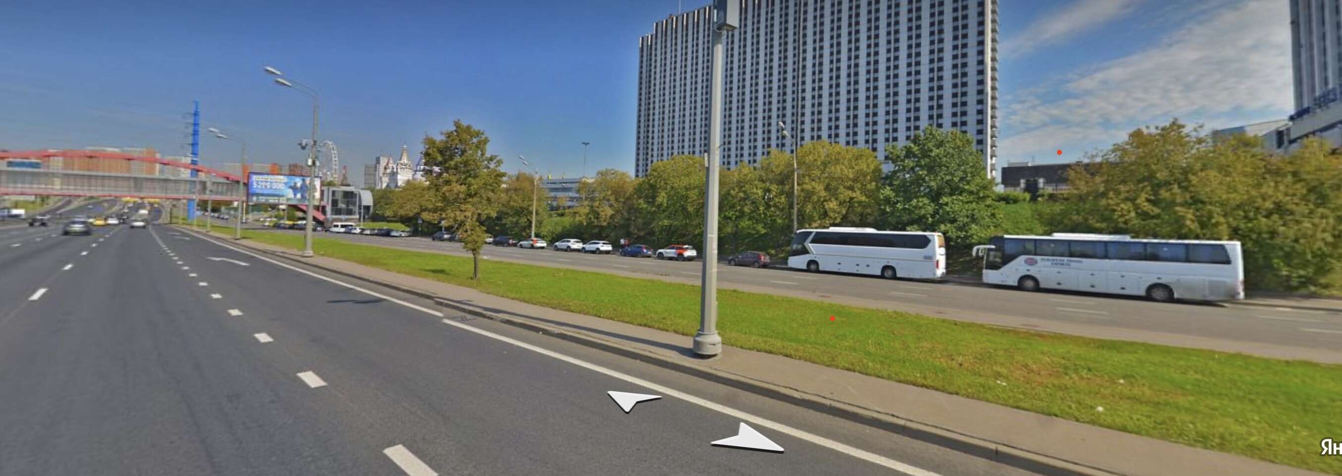

Проблема актуальная в свете частичного перекрытия МСД, но затруднения в этом месте возникали и ранее.
Внешняя сторона МСД между Измайловским и Щелковским шоссе.
Съезд на Щелковское шоссе в сторону МКАД расположен практически перед тоннелем.
Параллельно идет ул. Вернисажная с которой съезд на МСД сразу после Измайловского шоссе.
Разделены они газоном.
Если организовать съезд с МСД на Вернисажную после въезда на МСД с нее же  в районе гостиницы Измайлово это позволит облегчить съезд на Щелковское шоссе и немного разгрузить участок перед въездом в тоннель.
