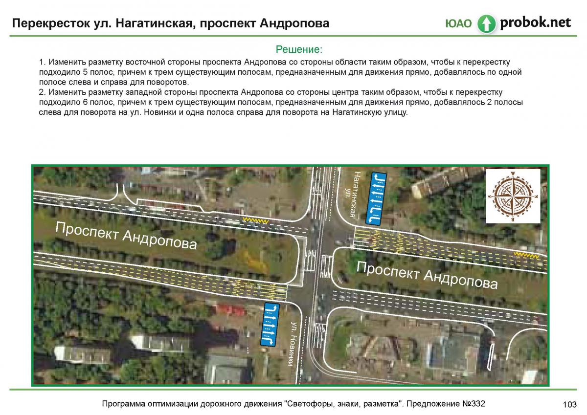

К тому что у вас видел, хотелось бы обратить внимание на разметку в сторону области. Нужно,чтобы левый ряд, идущий по мосту, вливался в левый ряд после перекрёстка с Нагатинской ул. Я уже обращал на это внимание.

Подали сейчас в программе "Светофоры-знаки-разметка, том 4" вот такое предложение по разметке, прилагается.

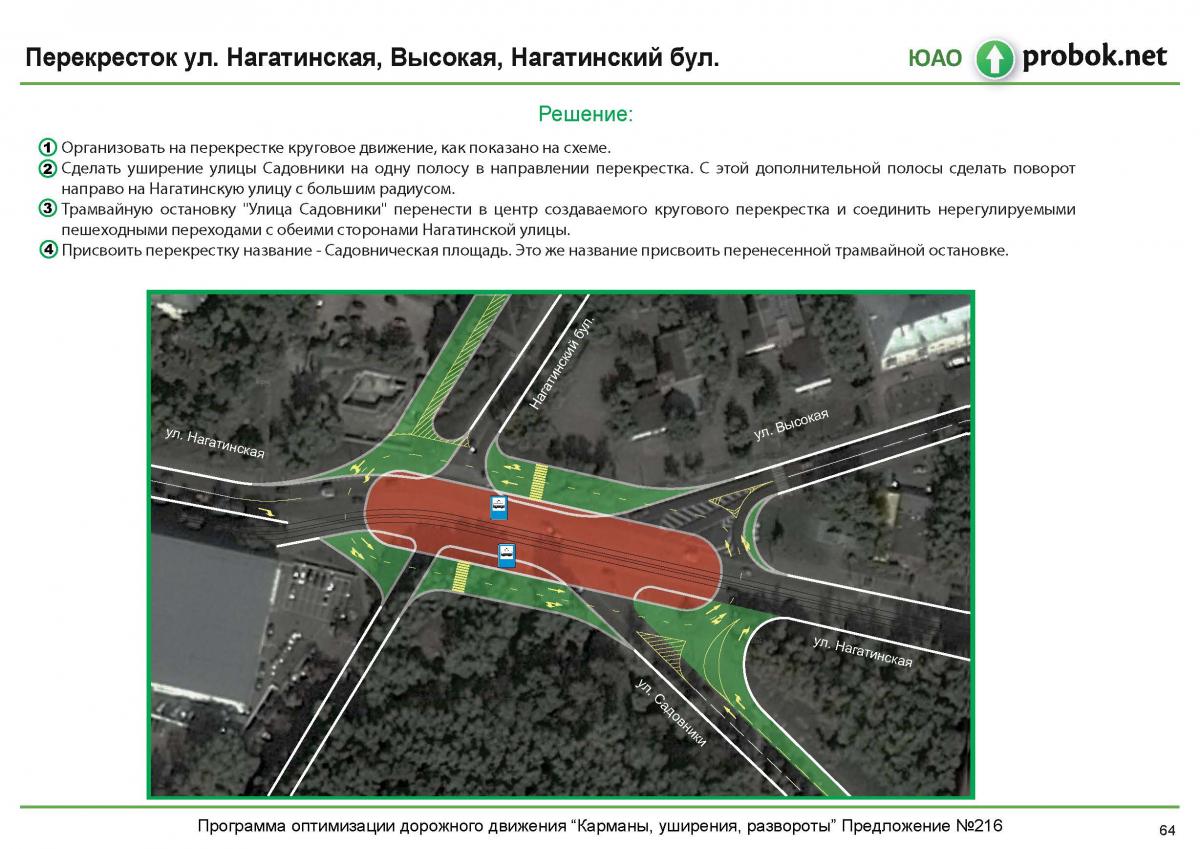

Особого смысла не вижу, если честно. Ну то есть да, наверно, это было бы не лишним, но 100-последним приоритетом по этой местности. Мы подали несколько предложений для оптимизации маршрута Ак. Миллионщикова - Новоданиловская набережная, одно (уширение на перекрестке с ул. Садовники) уже сделано, второе (круговое движение на неприятном узле на Нагатинской), надеюсь, в этом году спроектируют. Прилагаю.
1)Подали сейчас в программе "Светофоры-знаки-разметка, том 4" вот такое предложение по разметке, прилагается.
2)Особого смысла не вижу, если честно. Ну то есть да, наверно, это было бы не лишним, но 100-последним приоритетом по этой местности. Мы подали несколько предложений для оптимизации маршрута Ак. Миллионщикова - Новоданиловская набережная, одно (уширение на перекрестке с ул. Садовники) уже сделано, второе (круговое движение на неприятном узле на Нагатинской), надеюсь, в этом году спроектируют. Прилагаю.
1)Видел. Судя по рисунку не очень похоже на то, что я говорил.
2)Тогда возникает вопрос. А предполагается ли расширение от Нагатинской ул. до Коломенского пр.?
А сделать полностью по вашему не дает выделенка и припаркованные в правом ряду. Если туда вывести правый ряд, хорошо не будет. Такое только при уширении можно сделать.
Мы постарались предложением удовлетворить спрос на все направления по максимуму, особенно в пиковое время.
Каков тут спрос? Налево 2 полосы, мы их даем, причем крайнюю левую выводим "из ниоткуда". Прямо 3 полосы - а больше нельзя, приемная горловина 3 полосы, дальше из-за ВП сужается. Направо одна из кармана.
Мы в основном сконцентрировались на расшивке перекрестков. Основные проблемы на них. А самое узкое место - выезд на Нагатинскую с Садовников.
