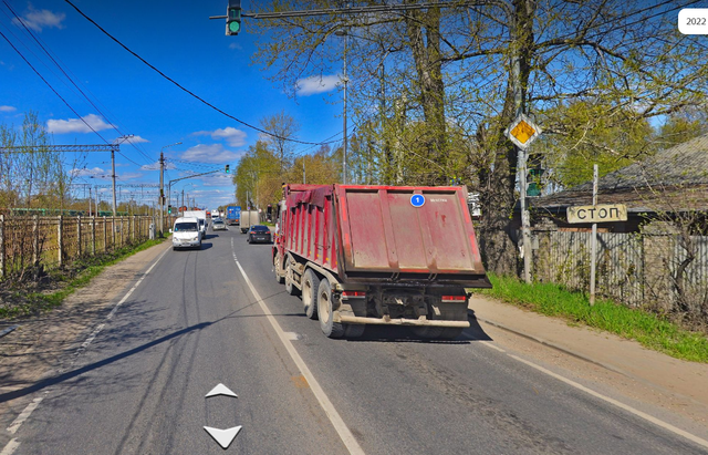

Nitrat 58 Жалоба Опубликовано 20 июня 2024 г. (изменено) 3 минуты назад, T02my сказал: Попробуйте через Добродел либо отправьте ещё одно предложение с просьбой включить в программу будущего капитального ремонта строительство ПСД и установку доп. секции светофора. Ещё вариант Юлии Андреевой написать в ТГ. Показать контент У меня буквально пару месяцев назад, спустя 5 лет после моего обращения взять на баланс дорогу в МО, пришёл ответ, что дорогу возле дачи взяли на баланс и отремонтируют в этом году) Медленно, но уже щебень отсыпали) Я в Добродел раза три писал. Ответ стандартный от саботажников - нашими специалистами было проведено комиссионное обследование указанного участка дороги. В результате обследования установлено, что режим работы светофора настроен на оптимальную пропускную способность, а значит изменение режима работы светофора на указанной дороге нецелесообразно. 2 минуты назад, Aristopiolus сказал: Теперь идея ваша понятна, но секция там действительно будет малоэффективна. Ширины для отдельной полосы нет, переразметка не поможет. Вы хотите что бы движение на улица Малое Васильево было в 2е фазы, но вторая фаза не будет работать те кому прямо буду постоянно ее блокировать. https://yandex.ru/maps/-/CDvnVZOU Речь только о вечере воскресенья. В это время там более 90% идет направо. Кому прямо -подождет светофора. Изменено 20 июня 2024 г. пользователем Nitrat 1 Поделиться сообщением Ссылка на сообщение

Nitrat 58 Жалоба Опубликовано 20 июня 2024 г. 8 минут назад, ```XpaMoy``` сказал: А за ним будут стоять, кому направо и сигналить, чтобы он испарился. Если всего один ряд, никто сигналить не будет. Все всё понимают Поделиться сообщением Ссылка на сообщение

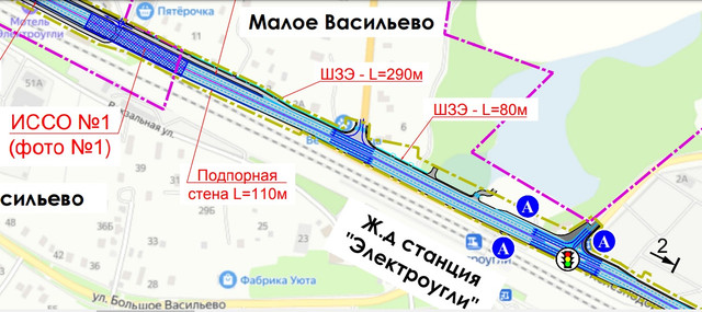

Porter 4 604 Жалоба Опубликовано 23 июня 2024 г. В 20.06.2024 в 14:23, T02my сказал: отправьте ещё одно предложение с просьбой включить в программу будущего капитального ремонта строительство ПСД и установку доп. секции светофора. На этом участке запланирована реконструкция, светофор уберут вообще, капиталить перекресток не будут. Локалки без изъятий и переустройства коммуникаций невозможны. В 20.06.2024 в 14:57, Nitrat сказал: Если всего один ряд, никто сигналить не будет. Все всё понимают Допсекция СО тут как мертвому припарка, там даже обочины нет, на светофоре встает один авто, кому прямо (а их не 10%, как Вы пишите, даже по вс.) - все кому направо, так же будут ждать зеленого... В ближайшее время будет конкурс на ПИР на участок от М-12 до СНТ Радист с обходом Булгаково. Предпроектными решениями предусмотрена 1В категория (Магистральная дорога общегородского значения 2 класса в границах Электроуглей), 4-6 полос. В районе данного перекрестка как так: На СМР денег нет пока, но ТЛЦ Восточный - серьезный аргумент, - будет проект, будет ясна стоимость, с источниками определятся, думаю. ) 5 1 Поделиться сообщением Ссылка на сообщение
