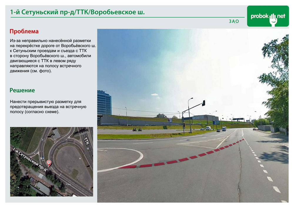

Первый пример (Сетуньские пр.-ТТК). Вот отсюда (http://maps.yandex.ru/-/CBFvzZms) видно что эта полоса(крайняя левая) предназначена для проезда с юга в кварталы Сетуньскимх проездов. Если сделать как в предложении, то по сути ничего не изменится. Может лучше продлить двойную сплошную чуток дальше - от стоп-линии до широкой части островка/выезда с ТТК/АЗС/разворота(да даже и в вашем предложении это надо сделать, но меньше). Также можно перенести и стоп-линию(именно этого левого ряда) туда же - к широкой части островка(хотя можно и без этого обойтись). Мне кажется так куда понятнее будет - вместо прерывистой посередь перекрёстка. Да и зачем выезжающим с ТТК такой вальяжно-широкий радиус поворота? Если только на 120ти туда чтобы входить:)
Изменено пользователем vodkins
