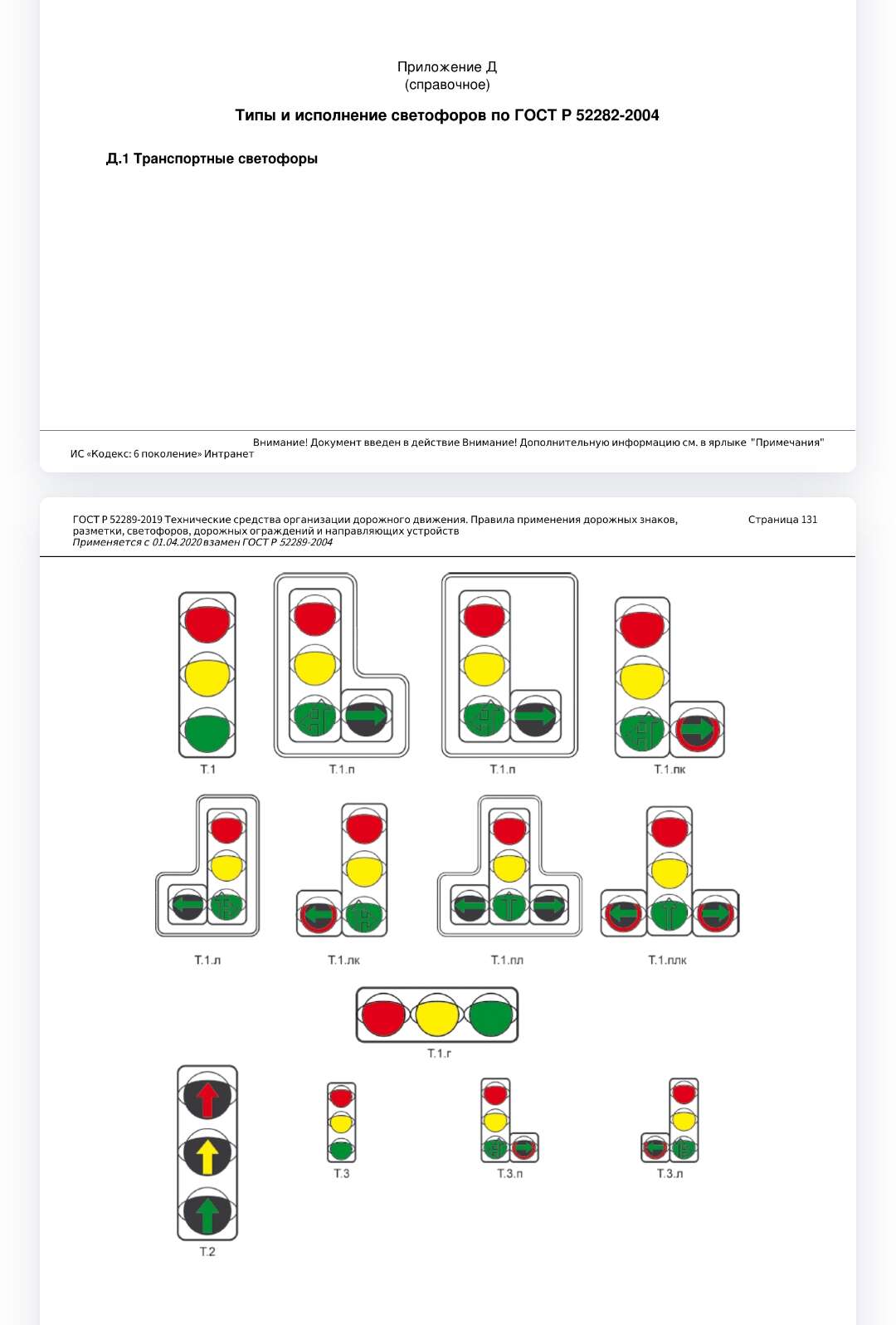

Кто может ответиь на вапрос можно ли поворачивать налево на светофоре с доп стрелкой, если на зеленом сигнале отсутствуют контурные стрелки?
Основной зелёный горит (даже без стрелок), а допсекция со стрелкой налево не горит?
Нет, нельзя налево.
Тогда надо внести изменения а Гост и ПДД, что если на основном зелёном нет контурной стрелки, указывающей направления движения, то можно поворачивать налево на просачивания и при негорящей левой стрелки.

В ГОСТе как раз уже нет такого варианта установки светофора, о котором говорите.
Таких светофоров быть не должно, но они пока встречаются.
2 минуты назад, almant сказал:
Сбрость ссылку где конкретно это говорится в ГОСТе
Смотрите раздел 7
ГОСТ
И приложение Д из него:

Все правильно, этот ГОСТ 2004 года, ничего нового нет. Поэтому я и предлагаю внести дополнения в ГОСТ ,что если на зеленом нет контурной  срелки, то можно поворачивать налево на просачивание и при запрещающей левой стрели, и конечно вписать это и в ПДД
