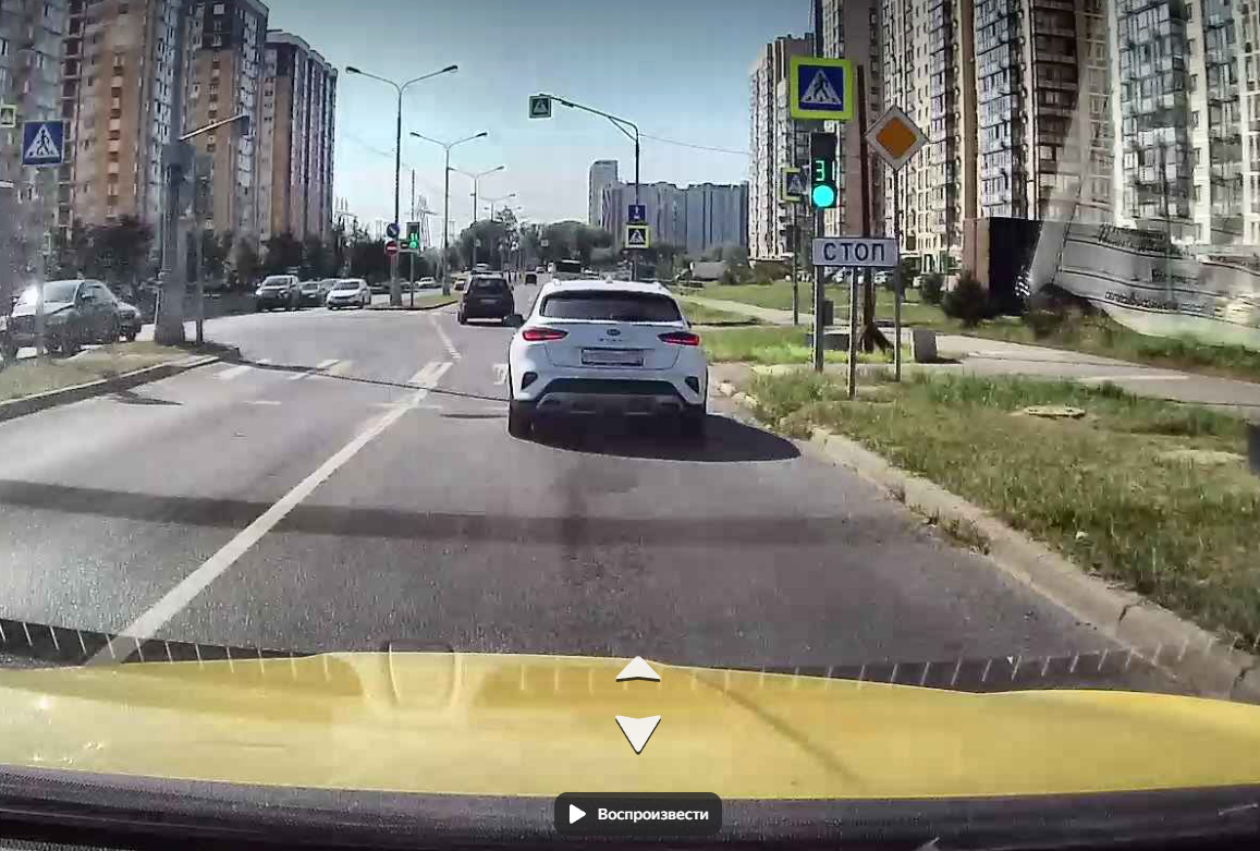

У нас вот на Барыкина вот так. Стрелка только на дублирующем светофоре.
Не все её видят. Многие так поворачивают.
На основном светофоре контуров даже нет.
10 минут назад, ```XpaMoy``` сказал:
и опасности по сути никакой нет, но есть возможность штрафовать водителей.

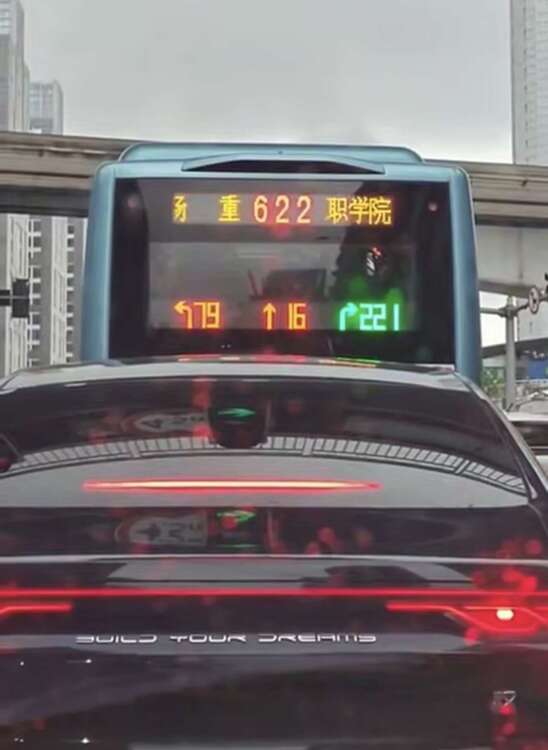

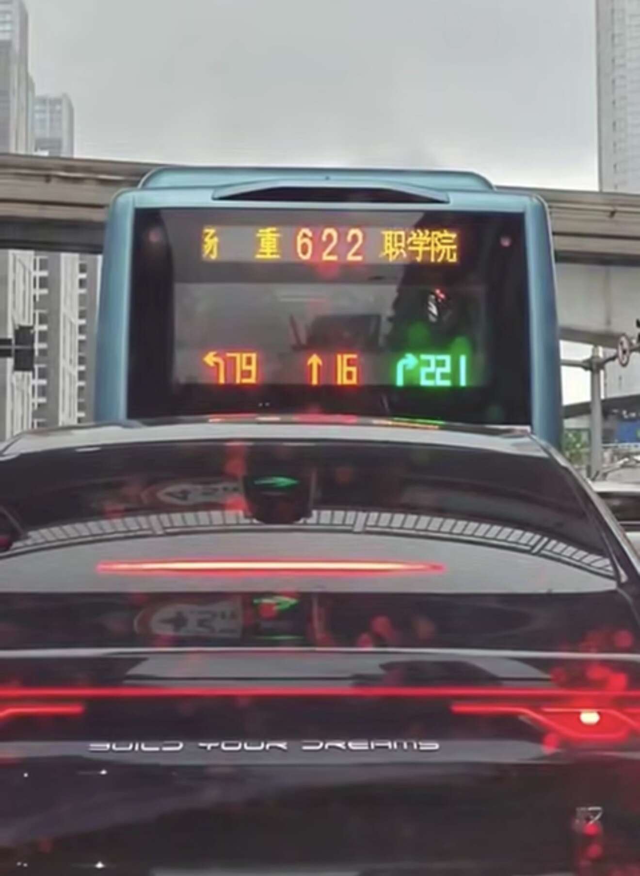

В Китае придумали простую, но гениальную фишку — автобусы дублируют сигнал светофора на экране сзади.
Если перед тобой стоит здоровенный автобус и полностью перекрыл обзор, ты всё равно видишь, какой свет горит впереди — красный или зелёный.
Самое главное — сигнал передаётся на дисплей в реальном времени, вообще без задержек.

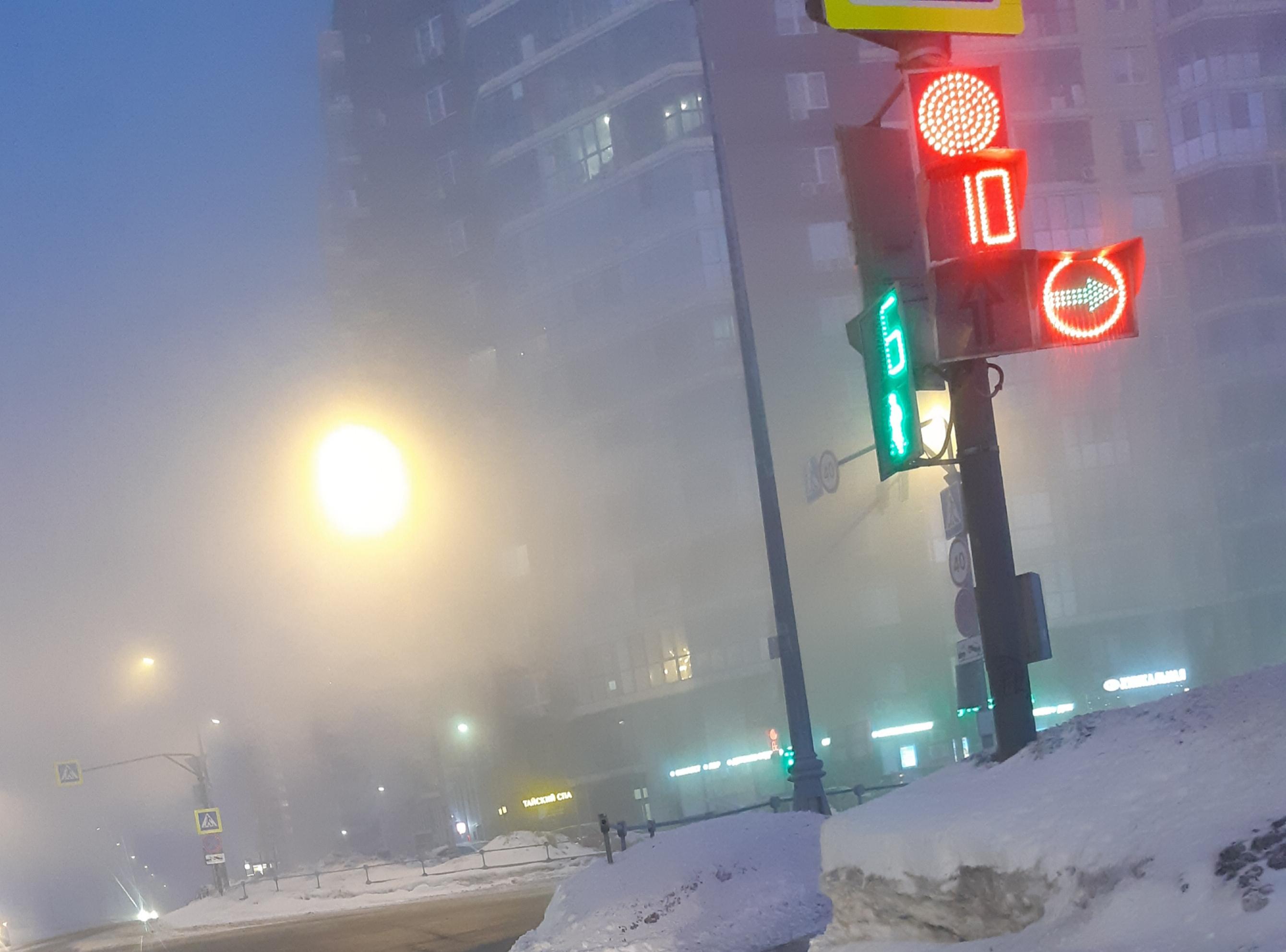

как вот такой сигнал понимать, можно под стрелку или нет?
можно? нельзя? или можно, но очень осторожно?
  • Смущение 1
24 минуты назад, KOSTIX сказал:
Можно , но очень осторожно:) шутка. Нельзя, целее будешь.

так я не понял, это сбой какой-то или новшества светофорных сигналов?
19 часов назад, KOSTIX сказал:
Сбой. Передал коллегам
20 часов назад, KOSTIX сказал:
а это где?
