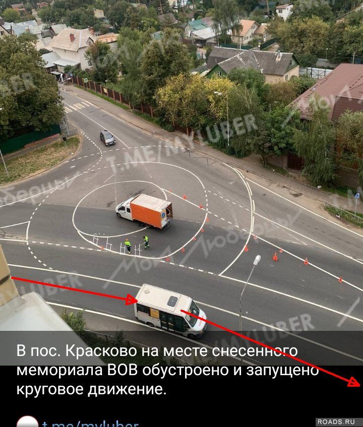

xvvx 1 048 Жалоба Опубликовано 14 сентября 2025 г. (изменено) Судя по местным пабликам и первой аварии, обнаружилась проблема по типу "выезжающих с клевера по лепестку", когда выезжающие смотрят в сторону (в частности выезжающие с красковского шоссе в мск, ), а передний тормозит неожиданно, т.к. ему не уступают. Очень много народа, едущие по егорьевке в мск упорно не видят знак "круговое движение", особенно при солнце в глаза и чешут по старинке не уступая тем кто на круге... Требуется знак уступи дорогу на левой стороне егорьевки при движении в мск.... Изменено 14 сентября 2025 г. пользователем xvvx Поделиться сообщением Ссылка на сообщение
iSergey 806 Жалоба Опубликовано 14 сентября 2025 г. (изменено) 4 часа назад, xvvx сказал: Требуется знак уступи дорогу на левой стороне егорьевки при движении в мск. Либо наоборот, сделать главным любое движение по Егорьевке в сторону Москвы, а остальной круг по обычным правилам. Типа такого знака. Изменено 14 сентября 2025 г. пользователем iSergey Поделиться сообщением Ссылка на сообщение
Go2here 831 Жалоба Опубликовано 14 сентября 2025 г. 5 часов назад, xvvx сказал: Судя по местным пабликам и первой аварии, обнаружилась проблема по типу "выезжающих с клевера по лепестку", когда выезжающие смотрят в сторону (в частности выезжающие с красковского шоссе в мск, ), а передний тормозит неожиданно, т.к. ему не уступают. Очень много народа, едущие по егорьевке в мск упорно не видят знак "круговое движение", особенно при солнце в глаза и чешут по старинке не уступая тем кто на круге... Требуется знак уступи дорогу на левой стороне егорьевки при движении в мск.... Это справедливо только для левого ряда, а по правому от Красковского ш. в Москву, круг можно проехать не уступая дороги Поделиться сообщением Ссылка на сообщение

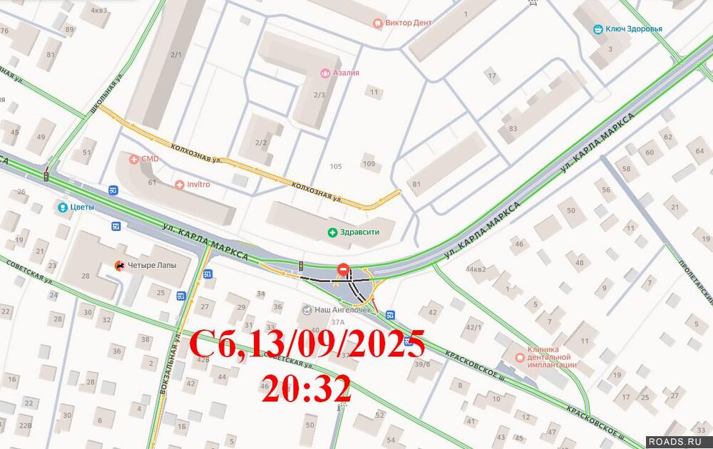

chompel991 5 064 Жалоба Опубликовано 14 сентября 2025 г. 14 часов назад, xvvx сказал: Судя по местным пабликам и первой аварии, Можете дать ссылки на них? 14 часов назад, xvvx сказал: обнаружилась проблема по типу "выезжающих с клевера по лепестку", когда выезжающие смотрят в сторону (в частности выезжающие с красковского шоссе в мск, ), а передний тормозит неожиданно, т.к. ему не уступают. Очень много народа, едущие по егорьевке в мск упорно не видят знак "круговое движение", особенно при солнце в глаза и чешут по старинке не уступая тем кто на круге... Требуется знак уступи дорогу на левой стороне егорьевки при движении в мск.... Если юридически законно поставить искуственную неровность только в левом ряде (в Химках ставили резино-пластиковые неровности посреди ряда, чтобы не мешали автобусам, но чувствовались легковыми автомобилями) , можно так сделать на первом этапе на несколько месяцев. Не замечающий знака, заметит хотя бы неровность. Поделиться сообщением Ссылка на сообщение
zloi_kot 1 286 Жалоба Опубликовано 14 сентября 2025 г. Ох уж этот резинопластик.. его чувствуют все, и еще вопрос кто больше - автобус или легковушка. Маршрутки перед ними тормозят в 0. Поделиться сообщением Ссылка на сообщение
chompel991 5 064 Жалоба Опубликовано 14 сентября 2025 г. (изменено) 32 минуты назад, zloi_kot сказал: Ох уж этот резинопластик.. его чувствуют все, и еще вопрос кто больше - автобус или легковушка. Маршрутки перед ними тормозят в 0. Давно перестали делать из резины, стараются для экономии с стеклаплостиковым каркасом Большие автобуы неровность не чувствовали, тк блоки были уже их колёсной колеи. У маршруток и легковых колея узкая и они наезжали на препятствие. 52 минуты назад, chompel991 сказал: Можете дать ссылки на них? Нашел сам Цитата Первая авария на новом круговом движении в Красково. t.me/myluber/65433 Sep 13 at 17:20 https://riamo.ru/news/obschestvo/krugovoe-dvizhenie-na-ozhivlennom-perekrestke-zapustili-v-poselke-ljuberets/ Круговое движение на оживленном перекрестке запустили в поселке Люберец Общество 13 сентября 2025 06:53 Спойлер Фото - © Администрация г.о. Люберцы С 12 сентября в поселке Красково городского округа Люберцы на пересечении улицы Карла Маркса и Красковского шоссе запустили круговое движение, сообщили в пресс-службе местной администрации. «На данном участке оживленное движение, регулярно возникали серьезные заторы и ДТП. И решение по организации кругового движения на месте нерегулируемого перекрестка поддержали ОГИБДД и региональное Правительство», — сообщил глава городского округа Люберцы Владимир Волков. При организации кругового движения специалисты Мосавтодора сохранили существующее количество полос. Кроме того, были обустроены поворотные карманы на улице Вокзальная, перенесены и модернизированы остановочные пункты, на некоторых участках расширено дорожное полотно. Для комфорта пешеходов создана безопасная инфраструктура. «Сейчас специалисты в режиме реального времени отслеживают трафик и наблюдают за дорожной обстановкой», — подчеркнул Владимир Волков. По всем возникающим вопросам можно обратиться в Управление дорожного хозяйства и развития дорожной инфраструктуры по телефону: 8(498)732-80-08, доб. 206. https://ltv24.ru/krugovoe-dvizhenie-na-ozhivlennom-perekrestke-zapustili-v-poselke-lyuberec/ Изменено 14 сентября 2025 г. пользователем chompel991 Поделиться сообщением Ссылка на сообщение
