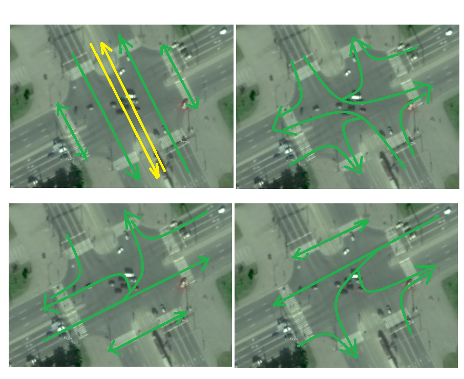

Предлагается вот такой пофазник. Это пока черновик. Как согласуем, отрисуем нормально.
Движение по полосам предлагается такое (по обеим улицам): левый ряд только налево, 2 средних ряда только прямо, правый ряд только направо.
В принципе, на Дунайском с можно и оставить поворот налево из 3-го справа ряда (т.е. движение прямо и налево в одной фазе, фаза 3 с одной и фаза 4 с другой стороны).
Правые ряды выделить только под правый поворот. Иначе в них будет постоянная толчея, бибиканье и ругань (ожидающим прямого проезда будут сигналить те, кому надо направо).
Потребуется установка левых и правых секций на всех светофорах, установка знаков движения по полосам.
Ну и время каждой фазы надо расставить согласно интенсивности.
Важно. Мы сделали этот пофазник исходя из московской практики "если пешеходам зеленый, машины в этой фазе не едут даже под стрелку через пешеходник". Если его не придерживаться, то можно включить все правые стрелки в фазе 1 с Бухарестской в обе стороны, в фазах 3 и 4 с Дунайского (с запада в фазе 3 и с востока в фазе 4), тогда будет "веерное" распускание и за фазу больше машин проедет.
Но по безопаности я бы этого не делал.
Жду комментариев.

Оставить для левого поворота только 1 ряд - не подходит. Сейчас за одну фазу поворачивает до 20 автомобилей. Соответственно эта фаза нужна секунд на 40 = а за эти +40 секунд стояния - основной поток встанет...
Правый поворот для правого ряда - не нужен, почему я уже писал выше - не нужно решать проблему которой нет.
В общем боюсь что предложенные 4ре фазы сильно осложнят обстановку - т.к. время на движение прямо по Дунайскому сократится в 4ре раза. (пропорционально)
А это достаточно напряжённая магистраль ведущая на КАД.
Чем плох вариант 3х фаз?
2е первые - как и было раньше - и третья - только для левого поворота с Дунайского.
Изменено пользователем Xesha
Там большая толчея и с Бухарестской из центра на Дунайский к Софийской.
ИМХО основная беда этого перекрестка это большая его ширина для пешеходов, и недисциплинированность водителей не снижающих скорость на желтый, а продолжающих ехать прямо даже на загоревшийся красный.
Потому выход здесь вижу в увеличении Фазы красный всем. Это и само по себе не затормозит поток. А если в эту фазу можно включать зеленый пешеходам, тогда машины поворачивающие направо не будут ждать пешеходов и тормозить поток едущих прямо.
Остается только подумать как заставить идущих на разворот, делать это правильно, а не по короткому радиусу и тогда поворачивающие налево тоже будут довольны.
Имеете в виду 20 авто налево с каждой стороны перекрестка в каждой фазе?
Вопрос: а как это они за 1 минуту это делают, если им для этого надо просачиваться через 3 прямых ряда? Да еще и пешеходов пропускать? И трамваи пропускать? Это же очень аварийно-опасно. И очень тормозится движение. Если выделить им 30 секунд (см. ниже), но ехать будут они без необходимости уступать кому-то, одной полосы вполне хватит даже для большего количества, чем 20 машин. Примерно на 25-28. Я каждый день стою на левом повороте, на который есть всего 20 секунд, причем в горку, на узкую улицу, из одного ряда, причем 50% там разворачивается. И все равно за 1 фазу успевает проехать машин 12.
Основной поток не встанет, т.е. третий ряд (второй слева) больше не будет тормозиться ожидающими поворота налево и едущим из него прямо не надо будет щемиться правее, тормозя еще и едущих там. Время скоратится с минуты до 40 секунд, но эта потеря с лихвой компенсируется полноценным рядом и меньшим торможением из-за перестроений.
ОК, можно оставить в правом ряду прямо и направо. Тогда в фазах 3 и 4 придется правые стрелки включить с Дунайского, несмотря на пешеходов...
В общем боюсь что предложенные 4ре фазы сильно осложнят обстановку - т.к. время на движение прямо по Дунайскому сократится в 4ре раза. (пропорционально). А это достаточно напряжённая магистраль ведущая на КАД.
Откуда 4 раза?
Для начала надо установить время каждой фазы. Сейчас цикл 120 сек., 2 фазы по 1 минуте.
Сделать, например, цикл 140 сек. Всего 4 фазы, первая на 40 секунд, вторая на 30, 3-я и 4-я (для Дунайского) по 35 секунд. Было 1 минута. Но задо третий и четвертый ряд будут лететь, а значит - не будут тормозить прямоходные ряды. Это еще как компенсирует уменьшение времени. И да, я писал выше - если не выделяем поворот направо, тогда правые стрелки будем включать в этой фазе.
