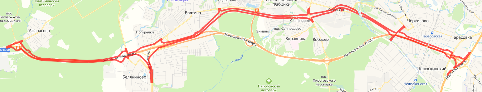

Я однажды заморочился, когда эту развязку собирались строить:
Это сложно, много проблем:
1. Координаты публикуют в виде pdf, надо их вручную копипастить в таблицу
2. Координаты в местной системе координат, надо преобразовать в международную, я для этого нашёл какую-то программу (не помню какую, но могу поискать в бэкапах)
3. Точки можно импортировать в разные программы, я использовал SAS.Planet (на скиншоте), потом надо подчищать мусор вручную
4. В Народные карты ничего импортировать нельзя, я использовал программу Vitrite, которая делает окно (браузера) полупрозрачным, а под ним можно поместить ту же SAS.Планету, но совмещать приходится вручную
5. В результате часто получается сдвиг относительно снимков и GPS треков - не очень большой, 5-10 метров. Возможно, перевод в другую систему координат неточен, привязка снимков часто неточная.
Также я рисовал некоторые развязки, используя картинки из проектов, на которых есть кадастровые границы, и ту же SAS.Планету с включенным слоем кадастровых границ. Картинки приходится масштабировать вручную, чтобы совпадали границы. Получалось в результате очень точно и красиво, но со сдвигом на те же 5-10 м относительно треков(

А вот, оказывается, ещё импортировал когда-то:
Но что-то пошло не так, то есть проект очень сильно изменился.
А вырубку, между прочим, успели сделать:
