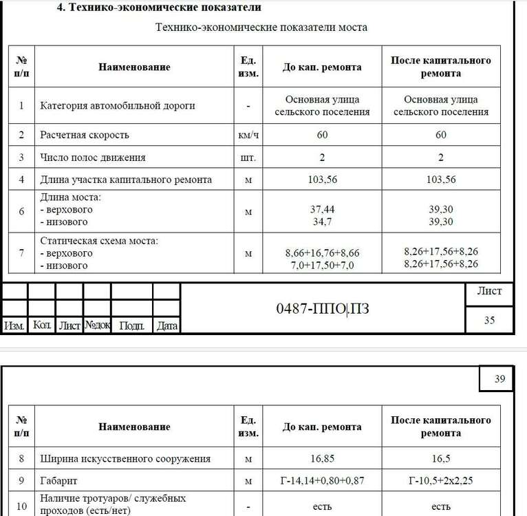

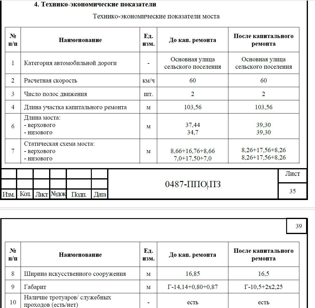

На сабже капремонт моста через Рожайку в Молодях
Нигде не видел - с расширением или без ?

Не поверите, даже сузят на 35 сантиметров. Но останется 2 полосы.
Исходник информации тут
https://zakupki.gov.ru/epz/order/notice/ok20/view/documents.html?regNumber=0148200005425000696
В архиве «Приложения к Контракту» в папке «Корректировка 2023» файл «Раздел ПД №2 Том №2 ППО.PDF» листы 35-36.
