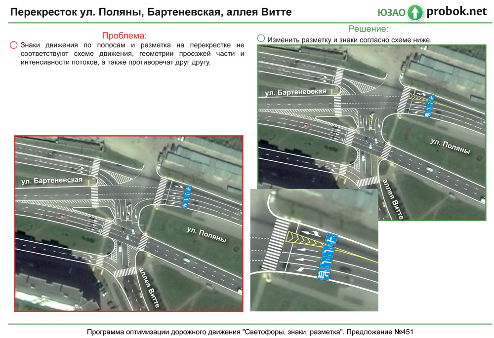

Южное Бутово. Перекресток ул.Поляны и ул.Веневская. Со стороны ул.Поляны очень странная разметка, позволяющая с правого ряда попасть на ул.Бартеневскую, создав тем самым помеху справа остальным участникам движения.
Предложение:
см. схему
http://maps.yandex.ru/-/CVF5BGpG
1. На широкой правой полосе ул.Поляны нарисовать треугольник безопасности для разделения потоков
2. С правой полосы только прямо, с двух средних - только левее, с левой - только налево.
3. Исправить ошибки в знаках "направление движения" на растяжке над перекрестком
4. Разрешить поворот налево на улицу Веневская (сейчас разметка не позволяет, знаки не запрещают, а светофор разрешает)
5. Убрать треугольник безопасности на ул.Веневской

Вот именно поэтому мы предлагали это регулировать по другому - не 2-мя секциями, а 3-мя!
То есть оставить левоповоротную боковую "налево", на основной зеленый нанести контур "левее", а дополнииельно поставить справа диагональную "прямо".
Как часто бывает, решили "улучшить".
Еще там косяки с разметкой и знаками. Прилагается фото и наше предложение.

Это ахтунг, а не перекресток сейчас!!!!!!!!!!!!!!!!!!!!!! Все едут по разметке, а не по знакам, что не правильно в общем-то.
ИМХО самым нормальным был старый вариант - левая полоса на Аллею Витте и разворот (под свою стрелку). На Бартеньевскую два средних ряда на основной зеленый. И на проезд (который чуть правее) из правой полосы тоже на основной зеленый. Отдельную секцию направо делать не надо - там 1,5 машины за цикл проезжает в этот проезд.
Изменено пользователем KKonst
При предложенной Экспертным центром разметке возможность поворота налево на аллею Витте так же не отображена, т.к. уже завернув в левоповоротный "карман" водитель видит разметку в виде стрелки налево, что скорее намекает на разворот. Думаю, там должно быть нарисовано "Прямо и налево".
там надо не стрелку а отдельные светофоры для каждого направления. если там не бывает режима просачивания
Коллеги, а может кто-нибудь нарисовать поверх нашего варианта, как именно предлагаете сделать?
Наш вариант вот.
Мы предлагали стрелку налево, основной - левее, правую новую стрелку - правее.
Но вопроса по разметке это не снимает. Надо придумать, как разрулить потоки на разворот и левый поворот с двух противоположных направлений.

Принцип движения на перекрестке (я не про знаки, а про фактическую ситуацию, сложившуюся с годами) такой:
- Основной поток идет чуть левее (на Бартеньевскую) - под него надо две средние полосы (как на вашей схеме). Так и было до изменения знаков/разметки.
- Немного меньший по объему поток машин идет налево на Аллею Витте. Поворот из одной полосы под стрелку светофора. Но им надо три полосы в кармане. По факту так и ездят. Дальше на самой Аллее все спокойно перестраиваются в две полосы.
- На разворот едет еще меньше машин (1-2-3 машины за цикл). Одна полоса в кармане вполне справляется. В принципе можно вторую слева полосу в кармане разметить, как "прямо и налево".
- И последнее направление это движение прямо (и направо в гаражи). Туда с улицы Поляны уводит правая полоса. Машин там вообще мало. Отдельная стрелка направо просто не нужна!!!
В общем знаки и разметка по полосам на ул Поляны на твоей схеме стоят правильно. Остальное я дорисовал, как мог. К циклам светофора у меня лично особых претензий нет.
