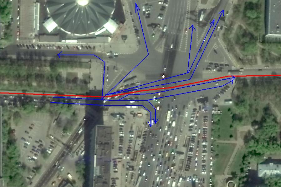

Сегодня ехал на трамвае со стороны Шаболовки через площадь Серпуховской Заставы и смог ее проехать лишь на пятый цикл светофора. Во многом это происходит потому, что поворачивающие налево, на Подольское шоссе (а там нет отдельной левоповоротной стрелки), не осуществляют данный маневр с трамвайных путей (как следует делать по ПДД в отсутствии знаков движения по полосам), а используют для этого ряд правее. В результате траектории трамвая и данных автомобилей пересекаются, при этом поворачивающие блокируются встречным потоком, соответственно блокируются и трамваи (иногда и встречные). За цикл проехать удается лишь одному вагону (а там проходит пять маршрутов). Мне пришла в голову мысль о переносе трамвайных путей на перекрестке ближе к центру таким образом, чтобы ряды для поворотов налево находились от них левее. Как-то так:
Интересно, это технически возможно?
Ну а по минимуму, конечно, необходимо хотя бы повесить знаки движения по полосам и нарисовать направляющие линии разметки на самом перекрестке.
P.S. Красной линией я обозначил новую трассу линии трамвайной.
