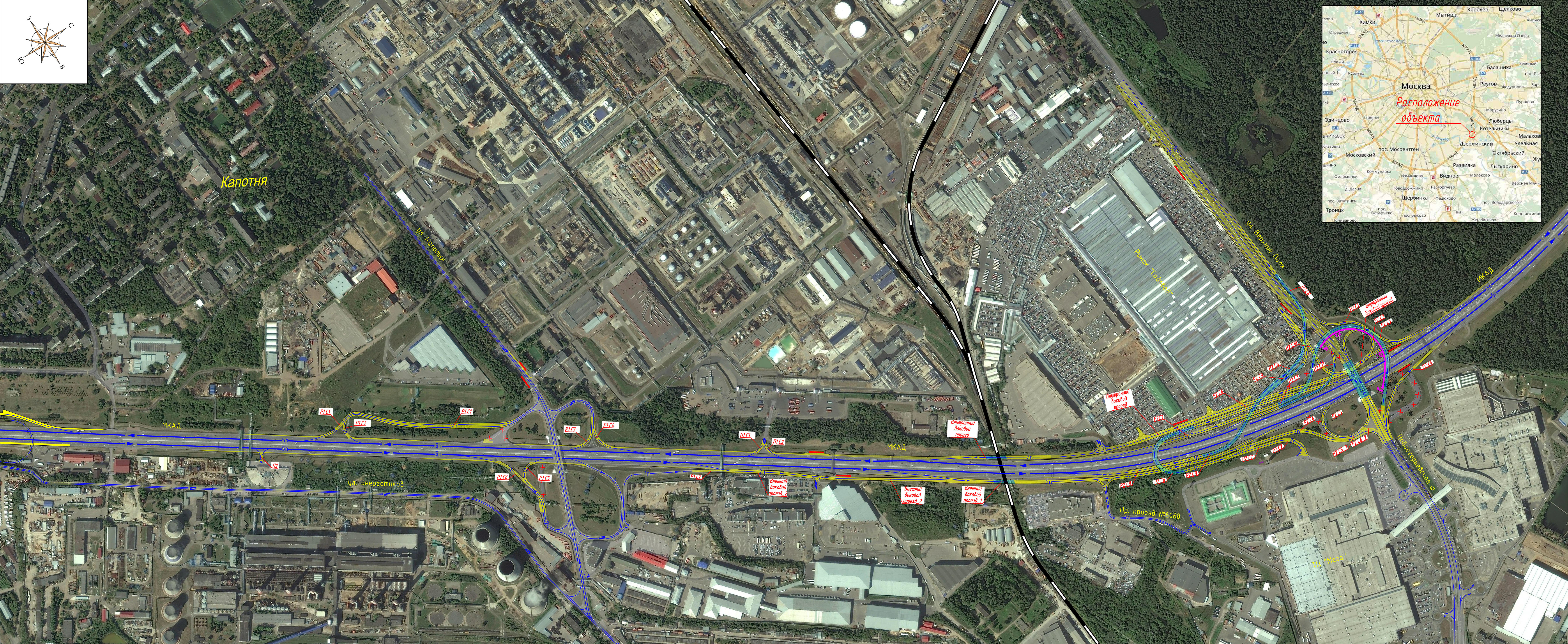

wamaza 19 460 Жалоба Опубликовано 8 октября 2014 г. Многоуровневые транспортные развязки на пересечении МКАД с ул. Верхние Поля и на пересечении МКАД с ул. Капотня с необходимой для их функционирования реконструкцией МКАД на участке от Бесединского шоссе до Косинского шоссе. Схемы и нумерация опор эстакад и путепроводов: https://roads.ru/forum/topic/31393-mkad-razvyazki-s-ul-verhnie-polya-i-ul-kapotnya/?do=findComment&comment=633986 Сроки строительства по этапам: отсчет по контракту ведется от 12 апреля 2021 года, а остальное по приложению 1 к ГК (в процессе могут существенно меняться!): Спойлер 0- 40 день (до 22 мая) - подготовка территории 40-250 день (22 мая - 18 декабря 2021) - перекладка коммуникаций 40-410 день (22 мая 2021 - 27 мая 2022) - путепровод над МКАД (реконструкция) 96-633 день (17 июля 2021 - 5 января 2023) - МЕГА-внутрянка (#11) 100-200 (21 июля - 29 октября 2021) - надземник над ВП 103-195 (24 июля - 24 октября 2021) - технический путепровод для теплотрассы 120-633 день (10 августа 2021 - 5 января 2023) - внешка-Верхние Поля (далее ВП) (#7) 150-481 день (9 сентября 2021 - 6 августа 2022) - строительство коммуникаций 175-585 день (4 октября 2021 - 18 ноября 2022) - внутрянка-МЕГА (#13) 215-340 день (13 ноября 2021 - 18 марта 2022) - внешка-Садовод (#8) 247-604 день (1 декабря 2021 - 7 декабря 2022) - ВП-внутрянка (#14) 267-829 (4 января 2022 - 20 июля 2023) - автодороги 390-487 (7 мая - 12 августа 2022) - подпорные стены 464-663 (20 июля 2022 - 4 февраля 2023) - путепроводы на ж/д 550-825 ( 14 апреля 2022 - 16 июля 2023) - надземник над МКАД 731-825 (13 апреля - 16 июля 2023) - пешеходный тоннель под правым съездом МЕГА-внешка (под #10) 800-900 (21 июня - 29 сентября 2023) - организация движения, благоустройство территории. Итого - начнут не позже 22 мая 2021 г. Ожидаемо, с самого критического - существующего путепровода, а уже в середине лета примутся за съезды и пешеходники. Визуализация: Спойлер Схема (2021г.): Спойлер Проект ОДД на период эксплуатации: 1-я часть: https://roads.ru/forum/topic/31393-mkad-razvyazki-s-ul-verhnie-polya-i-ul-kapotnya/?do=findComment&comment=713185 2-я часть: https://roads.ru/forum/topic/31393-mkad-razvyazki-s-ul-verhnie-polya-i-ul-kapotnya/?do=findComment&comment=712870 Закупка - https://zakupki.gov.ru/epz/order/notice/oku504/view/documents.html?regNumber=0173200001421000182 Объект на карте - https://yandex.ru/maps/-/CCUmESGFPD 10 1 Поделиться сообщением Ссылка на сообщение

wamaza 19 460 Жалоба Опубликовано 28 ноября 2014 г. (изменено) Объявили конкурс на проектирование участка. Подведение итогов 17 декабря, проектирование по КД не более 6 месяцев.Перечень технических показателей объекта (основные инженерны сооружения) из ТЗ: Реконструкция МКАД (Устройство переходно-скоростных полос):Московская сторона Протяженность - 3770 м,Областная сторона Протяженность - 4750 м;Боковой проезд МКАД (Московская сторона)Протяженность - 1300 мТротуары - 1300 м;Боковой проезд МКАД (Областная сторона)Протяженность - 1 970 мТротуары - 700 м;Реконструкция Улица Верхние Поля (магистраль районного значения)протяженность - 770 м;Тротуары – 770 м.Устройство переходно-скоростных полос на ул. Верхние Поляпротяженность - 430 мТротуары - 430 м;Левоповоротный съезд с внешней стороны МКАД на улицу Верхние ПоляПротяженность – 200 м;Левоповоротный съезд с внутренней стороны МКАД на Новоегорьевское шоссе (в область) и к ТЦ «Белая дача»Протяженность – 800 м;Левоповоротный съезд с Новоегорьевского шоссе (из области) на местный проезд вдоль внутренней стороны МКАДПротяженность – 200 м;Подъездные дорогиПротяженность – 170 м;Левоповоротный съезд с улицы Верхние Поля (из центра) на внешнюю сторону МКАДПротяженность – 210 м;Левоповоротный съезд с Новоегорьевского шоссе (из области) на внутреннюю сторону МКАД (подходы к левоповоротной эстакаде)Протяженность – 600 м;Правоповоротный съезд с Новоегорьевского шоссе (из области) на внешнюю сторону МКАД (подходы к левоповоротной эстакаде)Протяженность – 300 мЛевоповоротный съезд с внешней стороны МКАД на улицу Верхние Поля (подходы к левоповоротной эстакаде)Протяженность – 400 м;Правоповоротный съезд с Внешней стороны МКАД на Новоегорьевское шоссе (в область)Протяженность – 340 м;Правоповоротный съезд с улицы Верхние Поля на внутреннюю сторону МКАДПротяженность – 340 м.Правоповоротный съезд с внутренней стороны МКАД на ул. Верхние поля (в центр)Протяженность – 480 м.Правоповоротный съезд с местного проезда вдоль внутренней стороны МКАД к рынку «САДОВОД»Протяженность – 270 м.Реконструкция левоповоротного съезда с внутренней стороны МКАД на улицу Энергетиков (в область) и правоповоротного съезда с улицы Капотня на внутреннюю сторону МКАД.Протяженность – 1000 м.Реконструкция левоповоротного съезда с улицы Капотня (из центра) на внешнюю сторону МКАД и правоповоротного съезд с внешней стороны МКАД на улицу Энергетиков (в область)Протяженность – 300 м.Съезд с левоповоротной эстакады с внешней стороны МКАД к рынку «САДОВОД»Протяженность – 140 м.Плановое и вертикально-планировочное решения для искусственных сооружений:Левоповоротная эстакада-съезд с внешней стороны МКАД на ул. Верхние поля.Протяженность- 635Съезд к рынку «Садовод» с внешней стороны МКАДпротяженностью – 152 м.Разворотная эстакада над МКАДпротяженностью – 352 м.Левоповоротная эстакада № 1 с Новоегорьевского шоссе на внутреннюю сторону МКАД.протяженностью –706 м.Правоповоротный съезд –на внутреннюю сторону МКАД с ул. Верхние Поляпротяженностью – 152 м.Путепровод через ж.д. пути на внутренней стороне МКАДпротяженностью 317 м.Реконструкция путепровода через железнодорожные пути на внешней стороне МКАДпротяженностью 291 м.Тоннель-прокол под ул. Верхние поляПротяженность – 29 м, тротуар Изменено 28 ноября 2014 г. пользователем wamaza 1 Поделиться сообщением Ссылка на сообщение

Vald 0 Жалоба Опубликовано 12 декабря 2014 г. Всем добрый день. Подскажите, пожалуйста, кто в теме, что за площадка, выделенная желтым контуром с обозначением "Р" нарисована напротив будущих торговых центров Садовода 1ой и 3ей очереди?.. Если это парковка, то что тогда планируют сделать со складским комплексом, который сейчас расположен прямо за Садоводом?.. Поделиться сообщением Ссылка на сообщение
