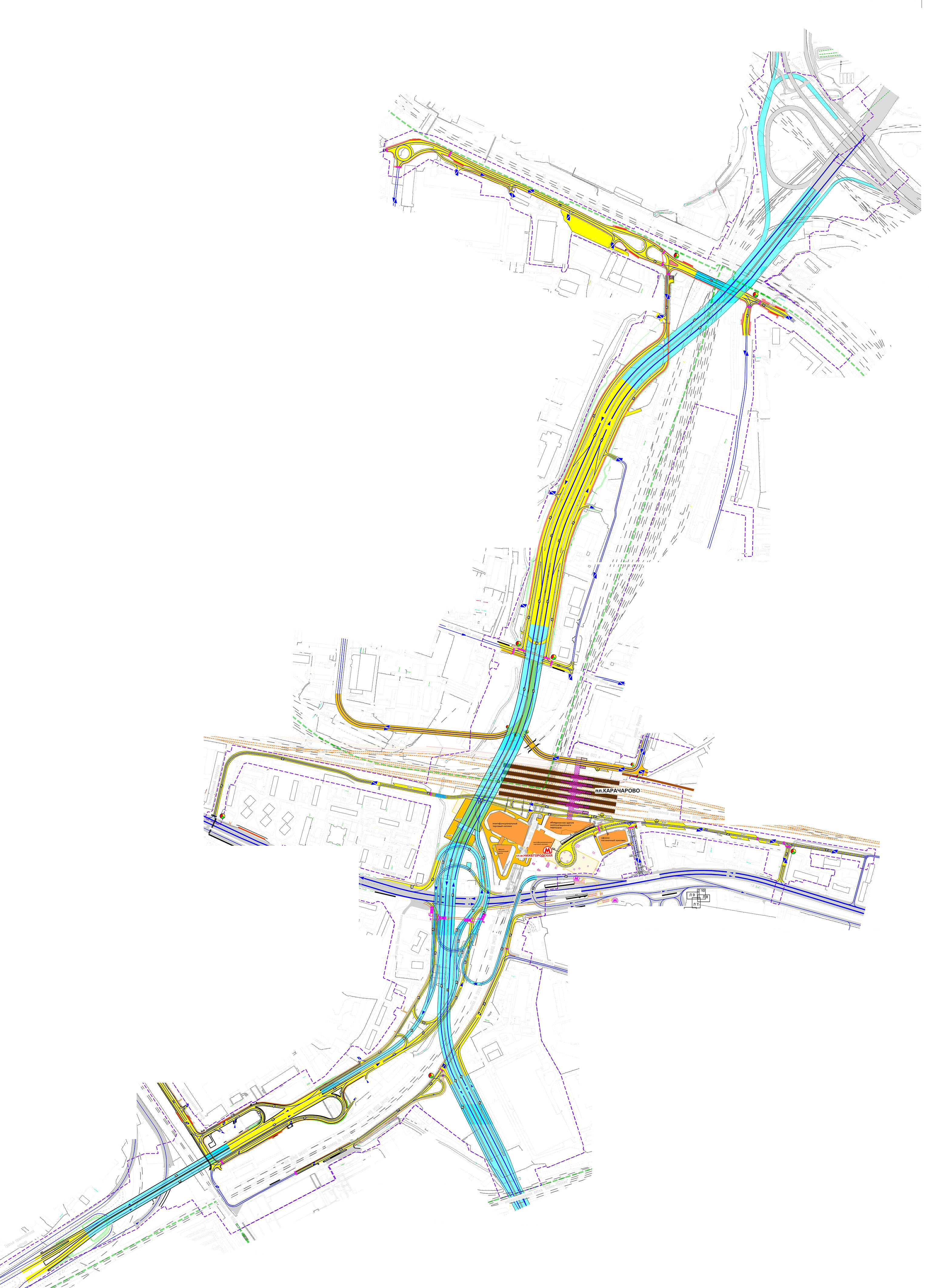

wamaza 19 460 Жалоба Опубликовано 28 июля 2015 г. (изменено) Участок Юго-Восточной хорды от шоссе Энтузиастов до Рязанского проспекта. Рендеры от МИП https://roads.ru/forum/topic/31957-yuvh-uch-1-2-ot-svh-do-ulitsy-grayvoronovskaya-i-soedinenie-s-ttk/?do=findComment&comment=720005 Ситуационный план и проект ОДД развязки ЮВХ с Рязанским проспектом: Спойлер Этап 2 (участок от Грайвороновской до Новохохловской улицы): Спойлер Ссылка на закупку - https://zakupki.gov.ru/epz/order/notice/oku504/view/common-info.html?regNumber=0173200001420000874 Этап 3 (участок от 5-ой Кабельной улицы до СВХ): Спойлер Ссылка на закупку - https://zakupki.gov.ru/epz/order/notice/oku504/view/common-info.html?regNumber=0173200001420000106 Соединение с ТТК: Спойлер Ссылка на закупку - https://zakupki.gov.ru/epz/order/notice/oku504/view/common-info.html?regNumber=0173200001419001661 Ссылка на закупку - https://zakupki.gov.ru/epz/order/notice/ea44/view/common-info.html?regNumber=0173200001420000768 Реконструкция участка Новохохловской (красным на схеме): Спойлер Ссылка на закупку - https://zakupki.gov.ru/epz/order/notice/ea44/view/common-info.html?regNumber=0173200001420000418 Объект на карте - https://yandex.ru/maps/-/CCUmESweOD Изменено 23 августа 2023 г. пользователем ```XpaMoy``` 21 Поделиться сообщением Ссылка на сообщение

klinsmann 5 435 Жалоба Опубликовано 28 июля 2015 г. А всё понял. Почему бы не сделать съезд с\на Остаповский проезд ещё? Поделиться сообщением Ссылка на сообщение
XpaMoy 27 686 Жалоба Опубликовано 28 июля 2015 г. Организация движения: Круговое движение на пересечении с Дмитровским шоссе (опечатко, прим. wamaza) Там еще дальше по изменению границ природных и озелененных территорий опечатки видимо По прямой - где-то в районе Южнопортовой Убил Поделиться сообщением Ссылка на сообщение
boroda 47 Жалоба Опубликовано 28 июля 2015 г. По прямой - где-то в районе Южнопортовой Ну зачем же так прямолинейно Как вариант - вдоль ЖД, т.е. к точке слияния ш. Фрезер с Перовским ш. Или так обозвали реконструкцию 5-ой Кабельной. Поживем - увидим картинки. Поделиться сообщением Ссылка на сообщение
XpaMoy 27 686 Жалоба Опубликовано 28 июля 2015 г. 1. Участок ЮВХ, ул. Пруд Ключики, Новохохловская ул., ул. Нижняя Хохловка, Нижегородская ул., Рязанский проспект, продление Авиамоторной ул. до шоссе Фрезер 5515,0 м. 2. Путепровод по основному ходу ЮВХ от Рязанского направления МЖД до Андроньевского шоссе 645,0 м. 3. Эстакада по основному ходу ЮВХ от Андроньевского шоссе до 2-ой Грайвороновский проезд 1706,0 м. 4. Путепровод через Курское направление МЖД к ТТК 515,0 м. 5. Правоповоротный съезд с ЮВХ на Нижегородскую ул. в сторону центра 482,0 м. 6. Правоповоротный съезд с Рязанского проспекта на ЮВХ в сторону ш. Энтузиастов 207,0 м. 7. Съезд с ТТК на ЮВХ 524,0 м. 8. Левоповоротный съезд с ЮВХ и с ТТК на Нижегородскую ул. в сторону центра 200,0 м. 9. Левоповоротный съезд с ЮВХ на Рязанский проспект в сторону МКАД 240,0 м. 10. Съезд с ЮВХ на ТТК 385,0 м. 11. Съезд с Новохохловской ул. на ЮВХ 210,0 м. 12. Съезд с ЮВХ на Новохохловскую ул. 220,0 м. 13. Мост по Новохохловской ул. через р. Нищенка 55,0 м. 14. Мост по Авиамотороной ул. через р. Нищенка 85,0 м. 15. Левоповоротный съезд с Рязанского проспекта на Новохохловскую ул. 320,0 м. 16. Путепровод через ММК МЖД 145,0 м. 2 Поделиться сообщением Ссылка на сообщение

Sphyrut 1 507 Жалоба Опубликовано 28 июля 2015 г. На предпоследней картинке все здорово, Люблинка выходит на ТТК и ЮВХ(или что там ?) тоже. Обе связки чрезвычайно востребованы ! Картинка хорошая, но ОХ от Энтузиастов на ней не видно. Также на месте северного съезда на Новохохловскую стоит большой свежепостроенный паркинг этажей на 5+. Рендер картиной выше не учитывает станцию МКЖД, скорее всего буде предложено что-то более подходящее под текущую ситуацию. Поделиться сообщением Ссылка на сообщение
ArtTemkin 454 Жалоба Опубликовано 29 июля 2015 г. Картинка хорошая, но ОХ от Энтузиастов на ней не видно. Также на месте северного съезда на Новохохловскую стоит большой свежепостроенный паркинг этажей на 5+. Рендер картиной выше не учитывает станцию МКЖД, скорее всего буде предложено что-то более подходящее под текущую ситуацию. Свежепостроенный паркинг стоит лет 5 и он стоит в границах с соседними зданиями, на картинки это пунктиром обозначено рядом со съездом/заездом на ЮВХ. Не понятно почему не задействован съезд с ТТК внешнего куда-нибудь, да и нет съезда с ЮВХ на ТТК в сторону Лефортово. А дорога к Остаповской ул, теперь не понятно вообще есть ли возможность интегрировать со строящейся эстакадой через Ж/Д Поделиться сообщением Ссылка на сообщение
Sphyrut 1 507 Жалоба Опубликовано 29 июля 2015 г. (изменено) Свежепостроенный паркинг стоит лет 5 и он стоит в границах с соседними зданиями, на картинки это пунктиром обозначено рядом со съездом/заездом на ЮВХ. Закончили строить его не больше года назад, месяца два назад он был ещё пустой. В а/к где я работаю в доме 23с1 офис находится, поэтому эту стройку наблюдал почти поэтапно раз в неделю/две. Коробка, пунктиром нарисованная была лет пять назад построена, а вот круговой серпантин между этажами закончили делать не так давно. Изменено 29 июля 2015 г. пользователем Sphyrut 1 Поделиться сообщением Ссылка на сообщение
ценитель 7 435 Жалоба Опубликовано 29 июля 2015 г. нет съезда с ЮВХ на ТТК в сторону Лефортово Через Нижегородскую. А дорога к Остаповской ул, Она построена ещё в титуле ТТК. Поделиться сообщением Ссылка на сообщение
