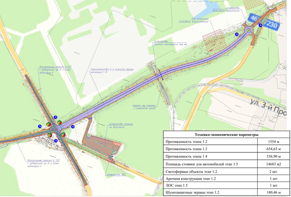

1. Объект разделили на подэтапы: 1.1 - подготовка территории, 1.2 - строительство нового участка, 1.3 и 1.4 - капремонт участков А-103 и А-107, 1.5 - парковка для большегрузов (ее, скорее всего, отложат).
2. Будет путепровод из СМГК через ветку ППЖТ.
3. Увязывались с федералами по мероприятиям на их дорогах.
Параллельно разрабатывается ДПТ, в том числе переводят леса. Ближе к завершению этих мероприятий смогут зайти в экспертизу.
Основные плановые решения и ТЭПы такие:
  • Нравится! 7
По теме возникают такие вопросы:
1) на перекрёстке, называемом "кресты", останется светофор (согласно вышеизложенной схеме) или всё таки организуют круговое движение (так было бы удобнее для всех)?;
2) заправку и въездной знак в Черноголовку уберут с перекрёстка или оставят, сдвинув чуть далее?;
3) что за буква А на схеме указана в нескольких местах?;
4) какая дорога потом останется главной - бетонка или новая дорога вместе со щелчком (что то знаки приоритета на схеме не указаны)?.
1Б - замах, как говорили ранее - до Иваново)
Федералам бы 1Б до ЦКАД раскатать, 2 км всего
7 часов назад, Путешественник сказал:
Автобусная остановка
8 часов назад, Путешественник сказал:

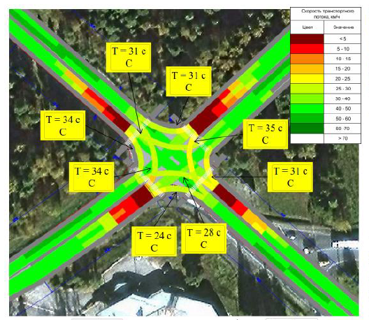

Моделировали, коэф. загрузки на расчетный срок со светофором не превышает 0,7. Кольцо тоже рассматривали, но оно прилично дороже.
9 часов назад, Путешественник сказал:
Заправку изымут.
1 час назад, klinsmann сказал:
Да.
Приоритеты не меняли. Но это не принципиально. ОДД подкорректируют при необходимости, в частности у коллег были замечания по пофазнику, построят, настроят нормально.
Это зря, Фряновское кольцо (круговое движение) небольшое, размером с этот перекресток и отлично работает, а тут по выходным будет хвост километровый, особенно если 4 фазы (а как еще?)
Изменено пользователем Rockfire
Моделирование, моделированием, но вот расклад примерно такой:
1 цикл - 28 сек
2 цикл - 35 сек
3 цикл - 31 сек
4 цикл - 34 сек
Итого: 128 сек, где каждому из 4 направлений дается примерно 25%.
Это сильно усложнит с пятницы по воскресенье проезд узла, в остальное время тут не так много....
