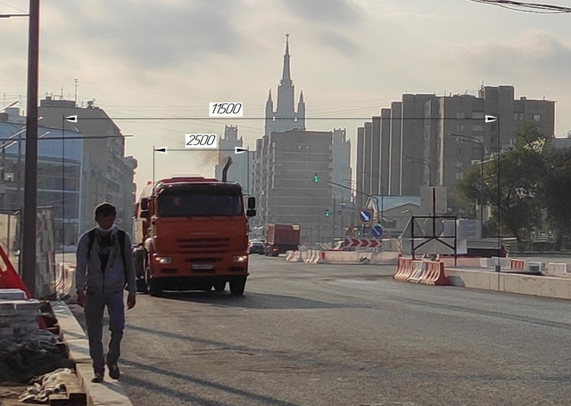

Crusandr добрый вечер! Скажите, пожалуйста, есть где-то ПОД на Звенигородское ш. от ст.м. Ул. 1905 года в сторону ТТК? А то сегодня обратил внимание, что в сторону области у метро поставили новый отбойник, раньше было 3+А, сейчас по моим ощущением - 2+А. При этом к 2 Звенигородкому пер. снова 3+А...

Странно, на ранее опубликованном проекте есть небольшой кусочек от 1905 года в сторону ТТК и там 3+А

ПОДД есть, но разработан не ЦОДДом, публичить его не можем. На варианте, который я видел и помогал разрабатывать, было 3+А.
Ширина от бордюра до отбойника у перекрестка с ул. 1905 года немного больше 10 метров, в целом туда можно 3+А, но при ширине всех полос, в т.ч. и А, по 2.75...

Я пока не понял, о каком сечении вы говорите (10 метров). Сфотографируйте плз.
ПОДД пока что является собственностью ДКР, поэтому публичить не можем.
То есть речь идет о направлении в область? По-моему, было 3+А там. Но сейчас в отпуске, посмотреть не могу.
ЗЫ. Уточнил. Будут 3 общие полосы. Мосгортранс отказался от выделенки в интересах пешеходного пространства.
