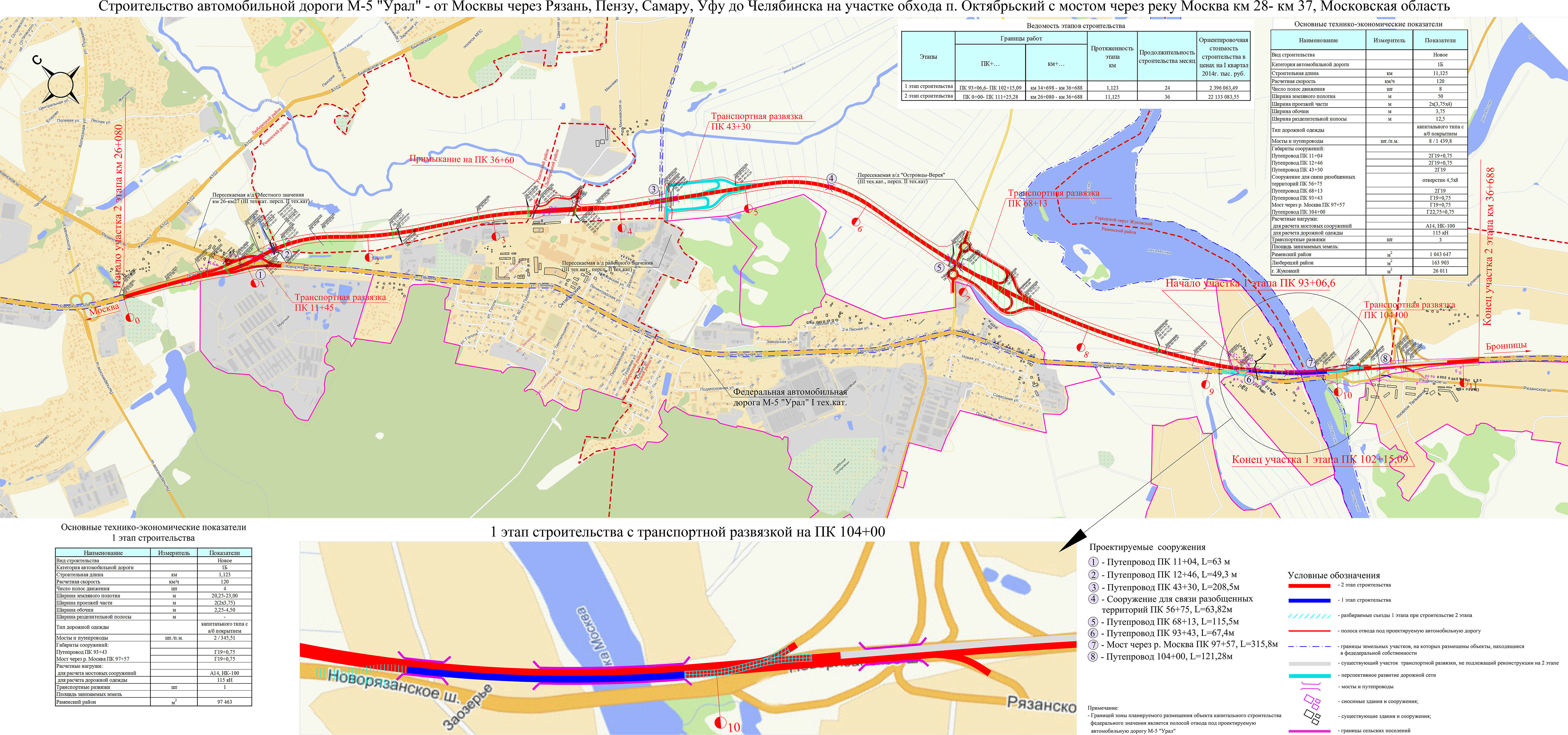

Информация по этапам из ПСД:

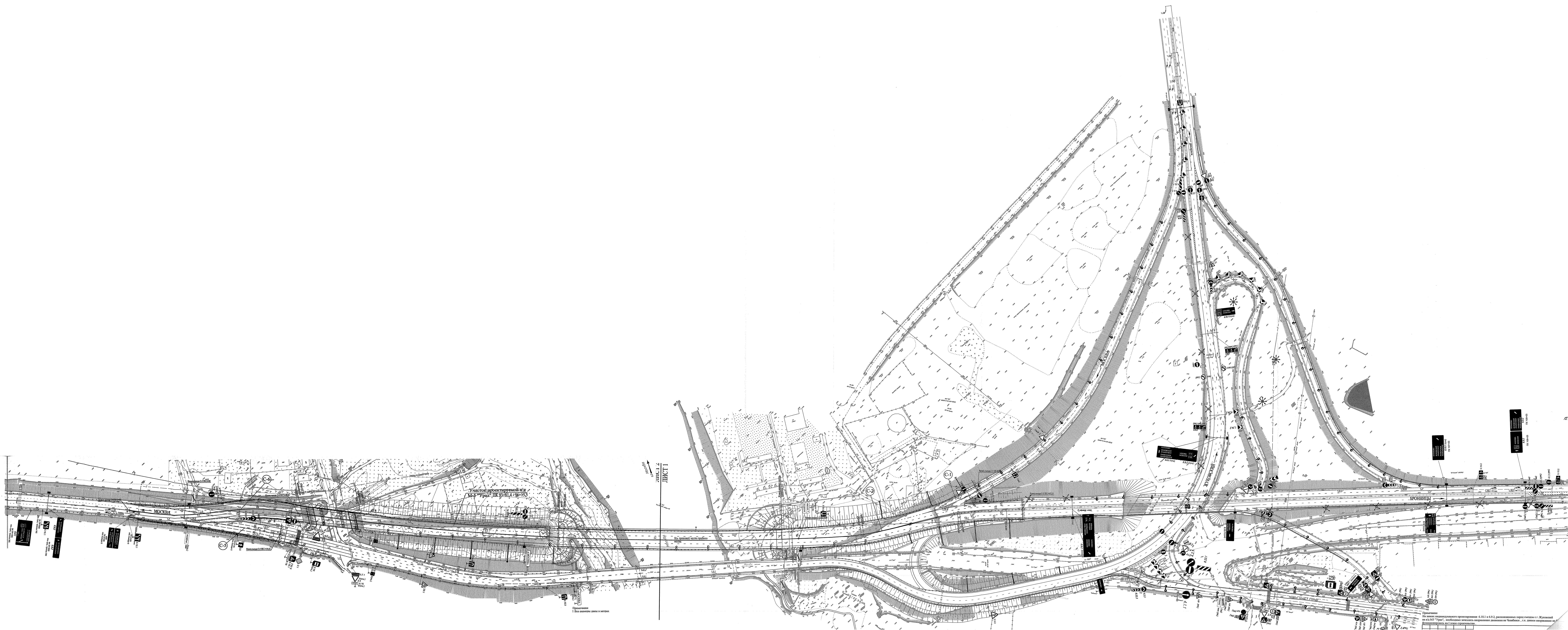

Этап 1 строительства начинается на км 34+266 существующей автодороги М-5 «Урал». Проектируемая трасса в этом месте отмыкает временным участком дороги с 4 полосами движения, который соединяет существующую автодорогу с устраиваемым на постоянную эксплуатацию участком ПК 93+06 – ПК 99+30, включающим в себя правые половины путепровода на ПК 93+43 и моста на ПК 97+57.
Этап 1 предусматривает:
  • Строительство переходного временного участка (съезд С-6) от км 34+266 существующей автодороги М-5 «Урал» до ПК 93+06 проектируемой трассы и реконструкцию участка сопряжения с существующей дорогой в сторону старого мостового перехода (съезд С-5);
  • Строительство правого участка проектируемой трассы на ПК 93+79 – ПК 96+26 в проектной ширине и отметках, соединяющего правые части путепровода ПК 93+43 и моста на ПК 97+57;
  • Строительство переходного временного участка съезд С-2 от конца правой части мостового перехода через р. Москву (ПК 99+09) до левой части основного хода М-5 «Урал» (ПК 102+15), возводимого в рамках строительства транспортной развязки в составе подъезда к г.Жуковскому (ЛИИ им. Громова) от автомобильной дороги М-5 «Урал»;
  • Реконструкция правоповоротного съезда со стороны г.Жуковского в сторону г. Москвы (Съезд С-1);
  • Строительство съезда в Чулково (Съезд С-3).
Выделение этапа 1 и реализация его в первую очередь позволит в более короткие сроки и с наименьшими затратами разгрузить участок в районе моста через р. Москву. Строительство правой половины нового мостового перехода позволит избежать возникшего сейчас эффекта «бутылочного горлышка», образовавшегося на существующем мосту через р. Москву, который в своем нынешнем положении имеет две полосы движения в обоих направлениях. В ходе реализации первого этапа сохраняется движение по старому мосту, в то время как по новому мосту и по переходным участкам будет осуществляться движение транзитного транспорта по двум полосам в каждом направлении.

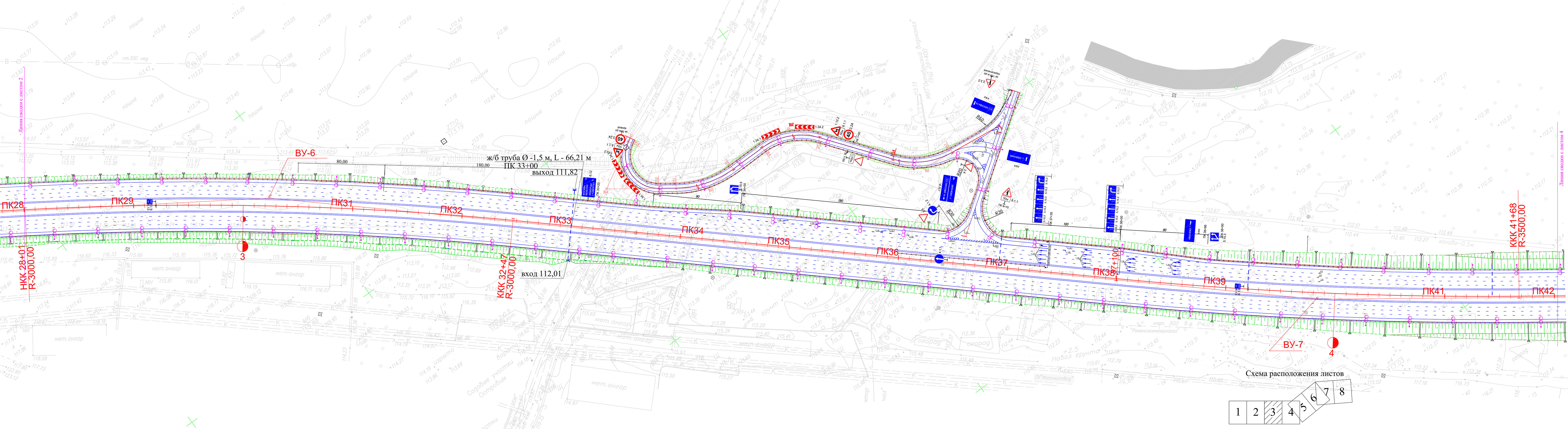

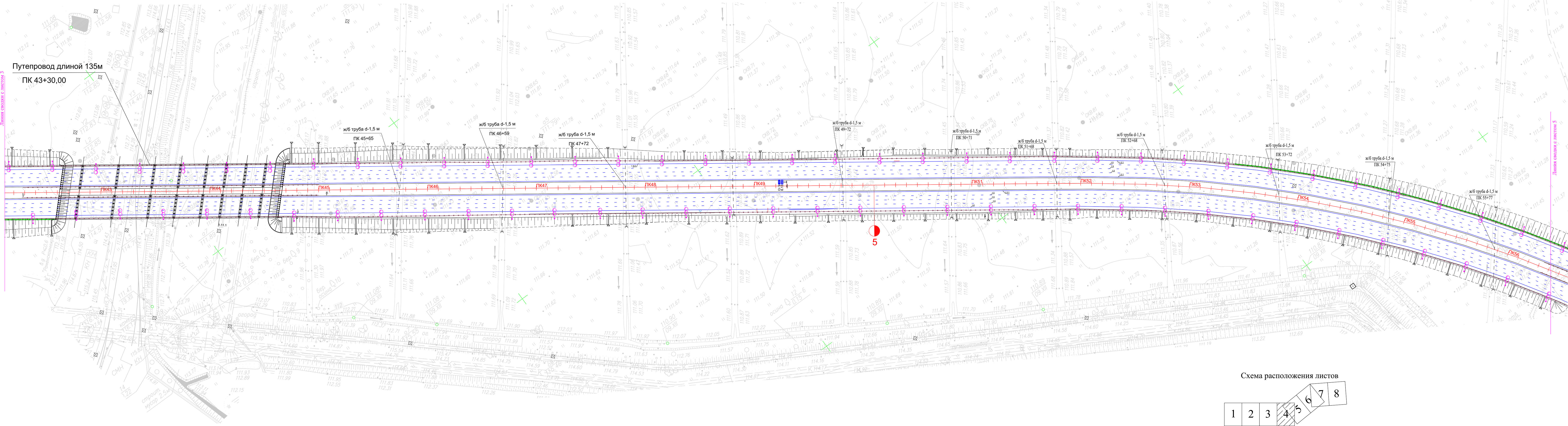

Проект ОДД на период эксплуатации (1 этап, правый мост):
Этап 2 строительства начинается на км 26+080 существующей автодороги М-5 «Урал» и заканчивается на км 36+688 в месте стыковки проектируемой автодороги и существующего направления М-5 «Урал», и включает в себя участок переустройства транспортной развязки на ПК 104+00 (км 34+266 – км 36+688).
Этап 2 предусматривает:
  • Строительство основного хода с 8 полосами движения и устройством разделительной полосы шириной 12,5 м на перспективу развития до 10 полос движения);
  • Строительство двух транспортных развязок на ПК 11+45 и ПК 68+13, а также примыкания на ПК 32+50;
  • Реконструкция транспортной развязки на ПК 104+00, с доведением числа полос до 8 без учета переходно-скоростных полос, частичным переустройством съездов, строительством вторых половин моста через р. Москву на ПК 97+57 и путепровода на ПК 93+43.
Проект ОДД на период эксплуатации (2 этап, полное развитие) (gigapan):

число полос движения, шт. 8
Значит все таки 4 на 4. Ура товарищи!
путепроводы, шт. 6
что-то маловато путепроводов :) два в Жилино, два над Михневским ш, два над Островецким ш и мост.
Где же пересечение со старой рязанью?
Так еще развязок в разных уровнях 3 шт.
так я эти три штуки и перечислил, пересечения со старой рязанью нет?
upd я имею в виду около моста
upd2 вспомнил про первый этап, там есть развязка
Изменено пользователем gorb
А должно быть? Зачем там огород городить, кому надо в Заозёрье - свалятся с новой трассы на пересечении с Быковской дорогой, или сделают крюк через Мреку (новый мост - чулковская развязка - старый мост).
и как это будет выглядеть?
ХЗ. Мне пока не попадалось картинок с сохранённым старым мостом. Возможно, у меня сложилось неправильное представление, что его оставят.
Отлично. А я забыл.
Ну вот, всё видно же - проезжаем реку по нью-М5, вторым съездом направо уходим в Чулково на старую М5, на которую поворачиваем тоже направо - и на старый мост в Заозёрье.
Лично я бы в З. ездил именно так, чтобы не толкаться через Островцы. Тем более через островецкий перекрёсток на обход ломанутся свежепостроенные многоэтажки с юго-восточных окраин Октябрьского.
Зато исчезнет весь транзитный транспорт. То есть в Октябрьском-Островцах особой толкотни может и не случиться.
так это когда будет, да и будет ли, даже второй этап обхода О пока вилами по воде
а в первый этап, который типа вот-вот, входит мост, путепровод и развязка
ЭТАП 1.СТРОИТЕЛЬСТВО МОСТА (ПРАВОГО) ЧЕРЕЗ РЕКУ МОСКВА С ПОДХОДАМИ
НА УЧАСТКЕ КМ 34+266 - КМ 36+688"
мосты и путепроводы, шт. - 2
развязки в разных уровнях, шт. - 1
с мостом все ясно, а вот где будет путепровод и развязка - не очень
