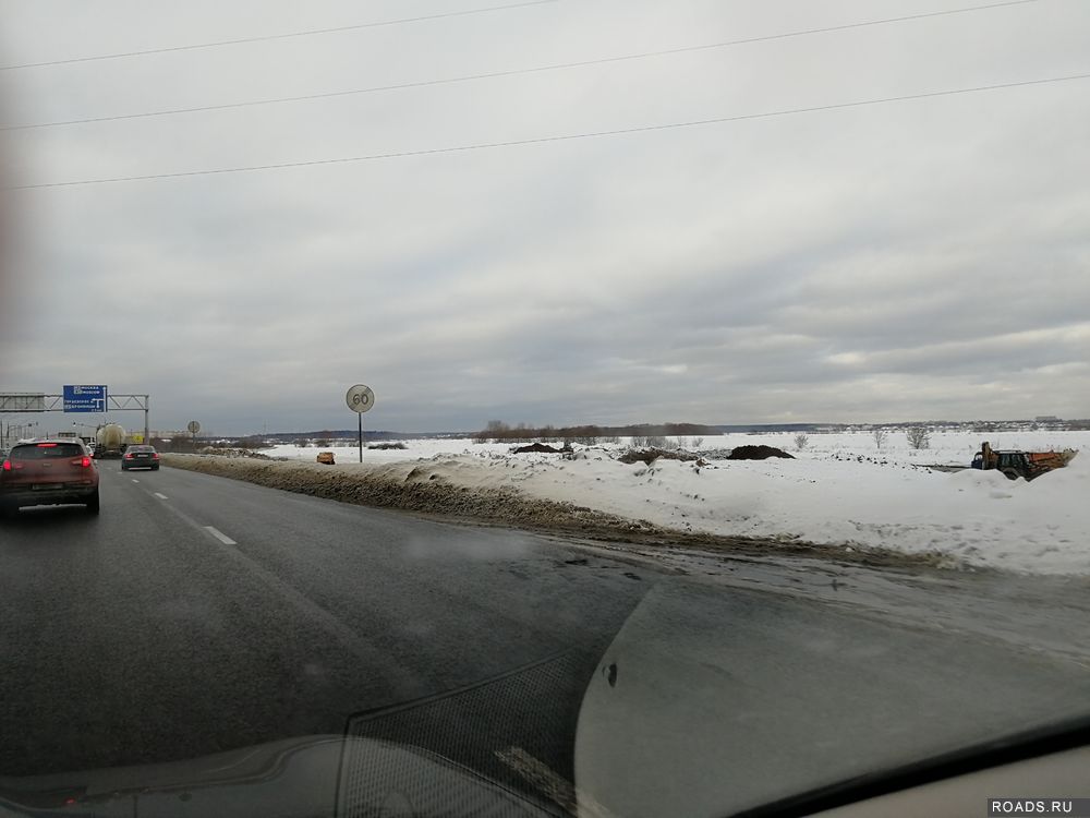

xvvx 1 040 Жалоба Опубликовано 28 января 2022 г. (изменено) Объем снегоуборочных работ бульдозерам на полях конечно ого-го! На 10:17 Кто то недавно жестоко увяз в трясине? Изменено 28 января 2022 г. пользователем xvvx Поделиться сообщением Ссылка на сообщение
kold777 265 Жалоба Опубликовано 28 января 2022 г. на 10:33 это трактор чтоли ездит? Поделиться сообщением Ссылка на сообщение
K_7 193 Жалоба Опубликовано 28 января 2022 г. (изменено) 8 часов назад, kold777 сказал: на 10:33 это трактор чтоли ездит? Ага, целых два Изменено 28 января 2022 г. пользователем K_7 Поделиться сообщением Ссылка на сообщение
Dendr 1 888 Жалоба Опубликовано 29 января 2022 г. 18 часов назад, xvvx сказал: Объем снегоуборочных работ бульдозерам на полях конечно ого-го! Эдак они весь участок (от моста до развязки) к лету раскатают и песком засыпят. Да и на слиянии видно, что насыпь уже вовсю намечается. Получается, прогресс в целом будет виден по готовности путепроводов. Благо, у нас не Москва, все спуски на насыпях, а не на "ножках", это выйдет побыстрее. В конце года должно стать понятно, что там и как по срокам. 1 1 Поделиться сообщением Ссылка на сообщение
JuNiK 6 188 Жалоба Опубликовано 29 января 2022 г. Если снег именно в этом месте поймы не уберут до весны, то начнется весна и там будет почти болото. А по эстакадам... Можно посмотреть когда начали путепровод в п. Тельмана. Главное опоры налить. Поделиться сообщением Ссылка на сообщение
Замкомпоморде 425 Жалоба Опубликовано 29 января 2022 г. 2 часа назад, JuNiK сказал: Если снег именно в этом месте поймы не уберут до весны, то начнется весна и там будет почти болото. А по эстакадам... Можно посмотреть когда начали путепровод в п. Тельмана. Главное опоры налить. Болото ни при чем. Если снег уберут, вода от таяния снега все равно просочится в песочную насыпь, но это будет вода, а не лёд.. Главная причина уборки снега - не допустить образщования ледяных вставок из снега, а также их теплоизоляции изоляции насыпным песком. Иначе, когда лёд внутри насыпи растает, дорожное полотно осядет. 4 2 Поделиться сообщением Ссылка на сообщение

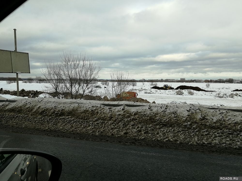

nuts 74 Жалоба Опубликовано 30 января 2022 г. 22 часа назад, Замкомпоморде сказал: Болото ни при чем. Если снег уберут, вода от таяния снега все равно просочится в песочную насыпь, но это будет вода, а не лёд.. Главная причина уборки снега - не допустить образщования ледяных вставок из снега, а также их теплоизоляции изоляции насыпным песком. Иначе, когда лёд внутри насыпи растает, дорожное полотно осядет. а для чего вообще надо срывать плодородный слой? Почему нельзя сразу на существующий уровень земли делать отсыпку? Поделиться сообщением Ссылка на сообщение
Zloy_Alcohol 1 237 Жалоба Опубликовано 30 января 2022 г. Заменяют пучинистый грунт на не пучинистый если по простому. Песок более стабильный материал он не дает усадки и не держит в себе воду, вследствие чего дорога или фундаменты потом не разрушатся. 4 6 Поделиться сообщением Ссылка на сообщение
letarog 96 Жалоба Опубликовано 30 января 2022 г. 36 минут назад, Zloy_Alcohol сказал: Заменяют пучинистый грунт на не пучинистый если по простому. Песок более стабильный материал он не дает усадки и не держит в себе воду, вследствие чего дорога или фундаменты потом не разрушатся. Под таким слоем песка до плодородки никогда не промерзнет, а если не промерзнет то и пучиниться нечему. Поделиться сообщением Ссылка на сообщение
esax 164 Жалоба Опубликовано 30 января 2022 г. В почве есть разнообразные органические вещества. Со временем они сгниют и изменят объем. Поэтому почву всегда убирают до глинистого или каменного основания. Если это невозможно, делают свайные эстакады. Или меняют асфальт каждые пару лет. 2 4 Поделиться сообщением Ссылка на сообщение
Indy1977 3 027 Жалоба Опубликовано 30 января 2022 г. 3 часа назад, esax сказал: В почве есть разнообразные органические вещества. Со временем они сгниют и изменят объем. Поэтому почву всегда убирают до глинистого или каменного основания. Если это невозможно, делают свайные эстакады. Или меняют асфальт каждые пару лет. Кроме того, трава, она, сцуко, упорная. Останутся корни - со временем прорастет даже через геотекстиль и щебень. 2 Поделиться сообщением Ссылка на сообщение

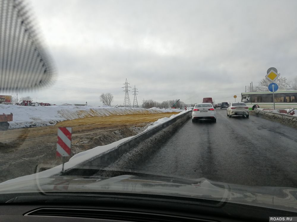

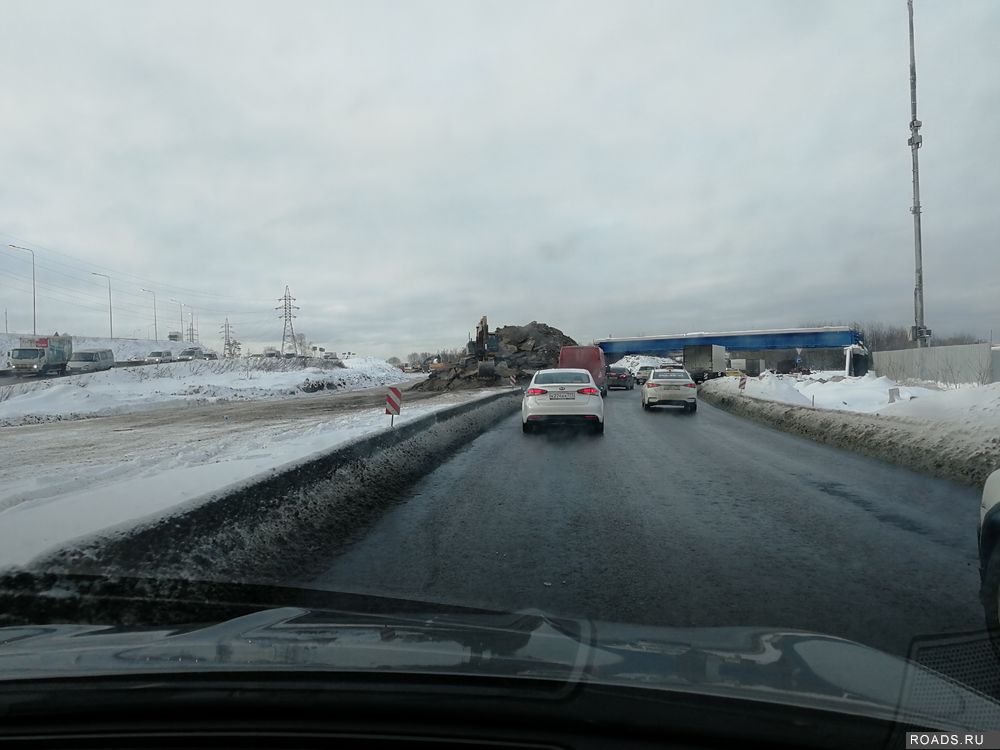

JuNiK 6 188 Жалоба Опубликовано 30 января 2022 г. Тем временем активно идут работы на начале-конце(это откуда ехать) обхода: И тут очень видны изменения всего за неделю: 20 15 Поделиться сообщением Ссылка на сообщение
