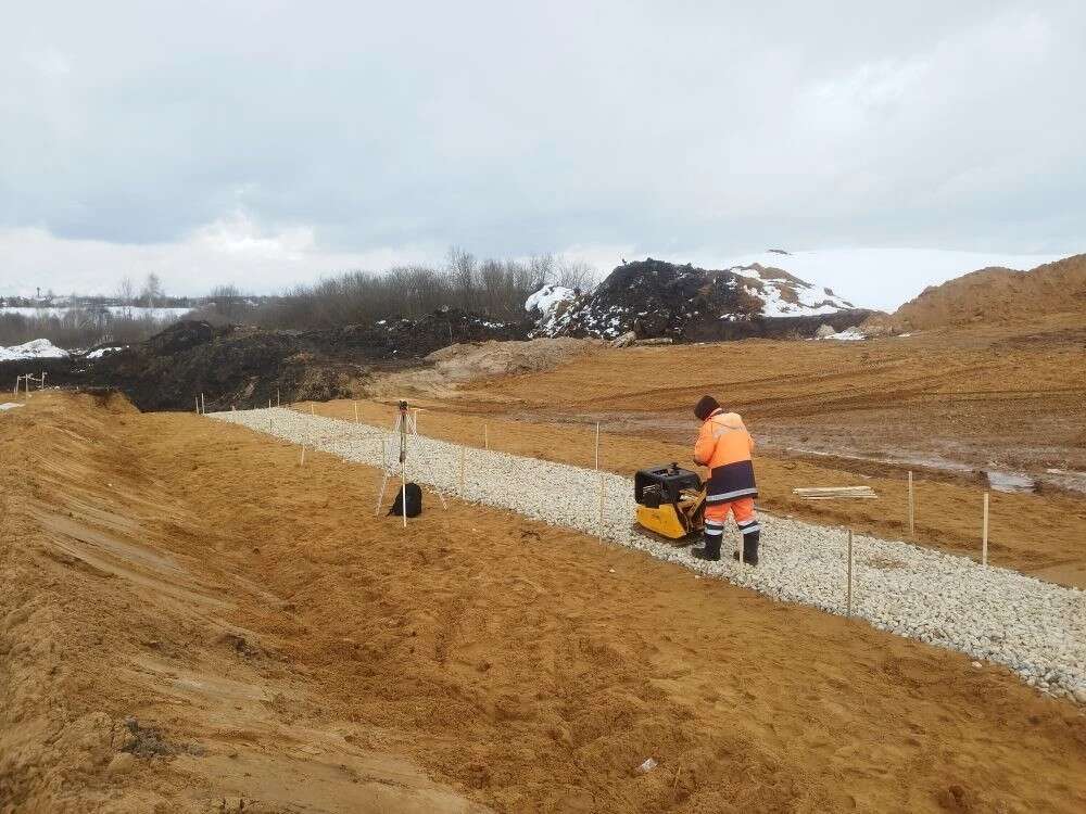

8 часов назад, Bodya сказал:
Что это и зачем? Тротуар в овраг?
  • Смех 4
8 часов назад, dovos сказал:
Тротуар в овраг?
Лежбище под водопропускную трубу\короб может.
В 14.04.2026 в 22:28, dovos сказал:
Такие впечатление, что фото сгенерировано ИИ

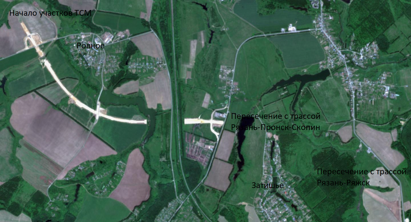

1 час назад, Рязанец сказал:
На этом снимке на пути трассы 2 широченных пруда. Непонятно, будут ли делать длинный мост через них, или засыпать пруды?
Интересно, почему так не обошли? Хотя, не видя геоподосновы, возможно что не корректный вопрос...
Нет. Обычная (стандартная) подушка под квадратную трубу водопропуска.

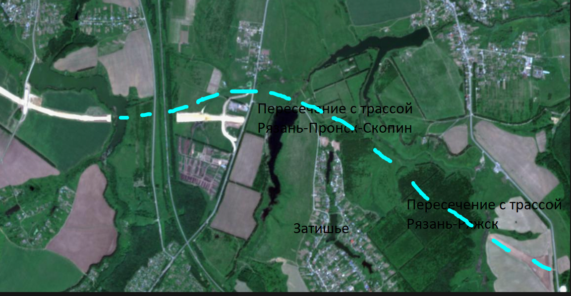

21 минуту назад, Argonaft сказал:
Потому, что тогда дорога бы шла вдоль русла ручья с пересечением участка болотистой местности, и, цену данного участка можно было бы смело умножать на 5. А так, дорога по прямой пойдёт (по сути) с простым мостом через озеро.

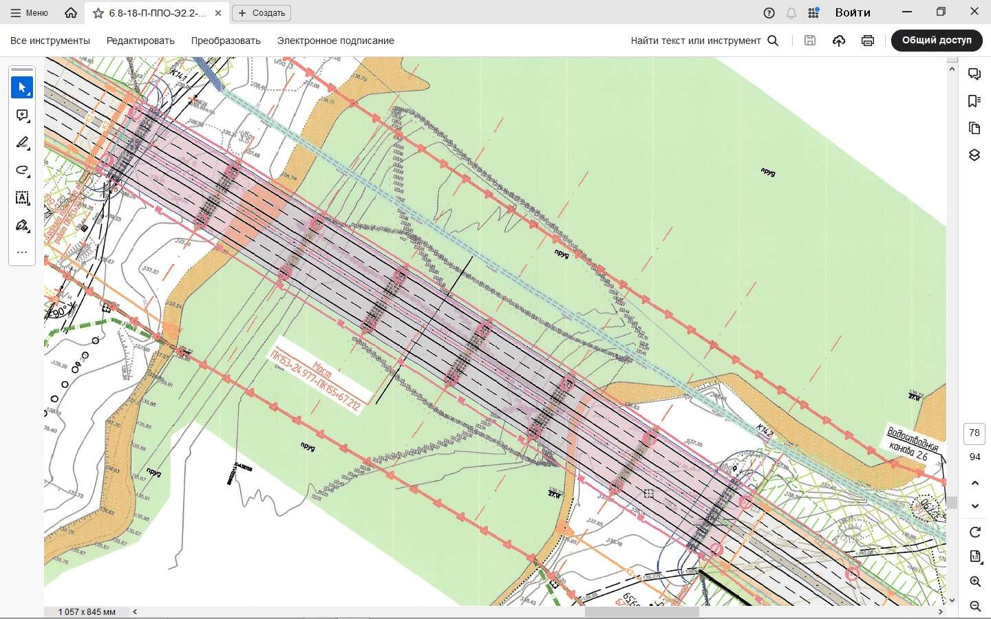

10 часов назад, lite сказал:
Небось и мост будет длиной пять метров, а остальной пруд насыпью пройдут.
Вы почти угадали. Длину по пикетам посчитаете?
оз. Синец

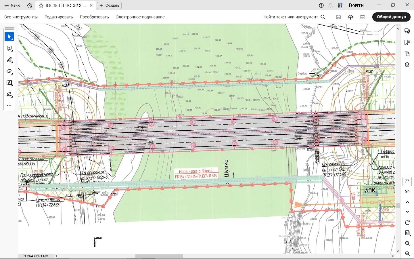

р. Шумка

13 часов назад, Рязанец сказал:
судя по схемам, как раз наоборот - не угадал
