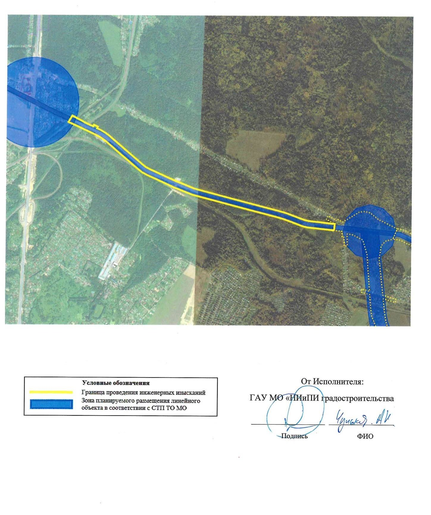

Распоряжение Мособлархитектуры от 26.09.2024 №29РВ-989"О подготовке документации по планировке территории для реконструкции Волоколамского шоссе вблизи деревни Высоково в городском округе Истра Московской области".
https://mosoblarh.mosreg.ru/dokumenty/normotvorchestvo/normativnopravovye-akty/rasporyazenie-mosoblarxitektury-ot-26092024-29rv-989o-podgotovke-dokumentacii-po-planirovke-territorii-dlya-rekonstrukcii-volokolamskogo-sosse-vblizi-derevni-vysokovo-v-gorodskom-okruge-istra-moskovskoi-oblasti

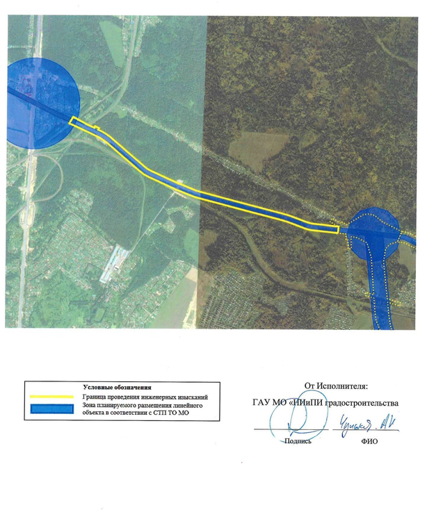

Распоряжение Мособлархитектуры от 24.09.2024 №29РВ-969 "О подготовке документации по планировке территории для реконструкции Волоколамского шоссе на участке от дачного поселка Снегири до автомобильной дороги А-113 Центральная кольцевая автомобильная дорога в городском округе Истра Московской области".
https://mosoblarh.mosreg.ru/dokumenty/normotvorchestvo/normativnopravovye-akty/rasporyazenie-mosoblarxitektury-ot-24092024-29rv-969-o-podgotovke-dokumentacii-po-planirovke-territorii-dlya-rekonstrukcii-volokolamskogo-sosse-na-ucastke-ot-dacnogo-poselka-snegiri-do-avtomobilnoi-dorogi-a-113-centralnaya-kolcevaya-avtomobilnaya-doroga-v-gorodskom-okruge-istra-moskovskoi-oblasti
9 часов назад, Путешественник сказал:
Описание линейного объекта: в соответствии со Схемой территориального планирования
транспортного обслуживания Московской области, утвержденной постановлением
Правительства Московской области от 25.03.2016 № 230/8, реконструкция линейного
объекта предусматривается по параметрам I категории с 4 полосами движения
(категорию и количество полос движения уточнить проектом планировки территории).

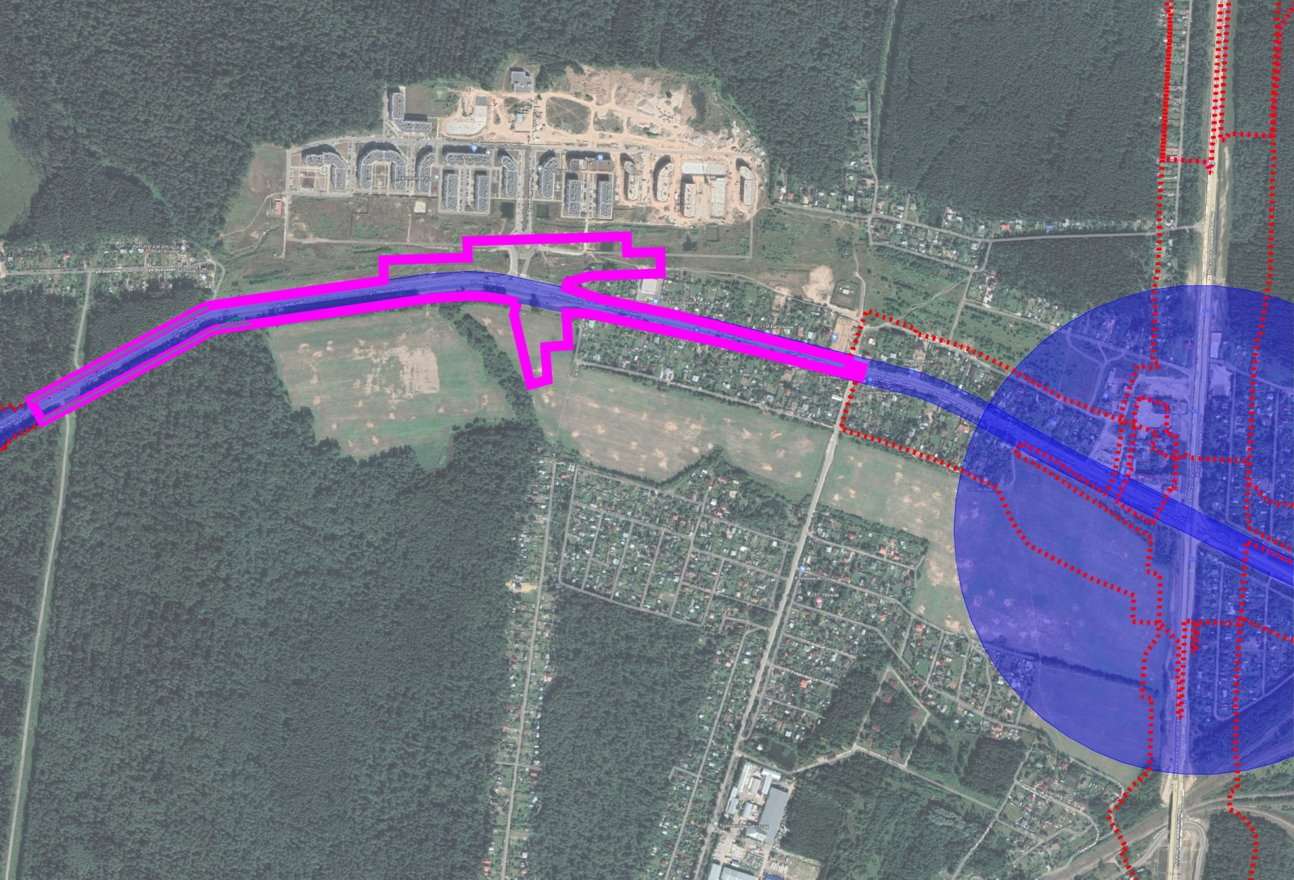

движения
@Tolik так там и так 4 полосы везде и разделительная
соль в чём-то ином
возможно псп добавят и наземные пешепереходы уберут (когда-нибудь в светлом будущем, когда дойдёт до реализации)

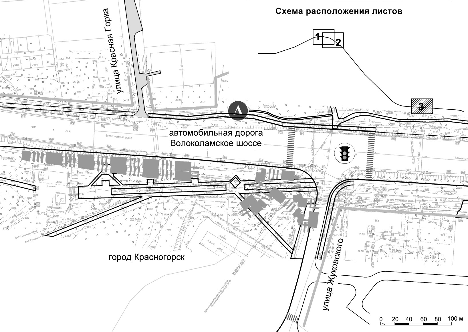

Карбышева - расширение перекрёстка:
Жуковского - вообще непонятно что:

Посмотрел картинки на   плане, посмотрел публичную кадастровую карту. Получается, они планируют  Волоколамку раза в два расширить. Там напротив Карбышева уже  есть большой участок  с видом использования  "Автомобильная дорога". Получается  они сделают местную магистраль  шириной полосы в 4-5 в каждую сторону.
Ну и согласно схеме, где-то  есть общий план на весь Красногорск с расширением  дороги.
1 час назад, McKir сказал:
Нет, только 6 в обе стороны.
Там в тексте смешались в кучу кони, люди, Карбышева и Жуковского, велодорожки и дуб-долгожитель.

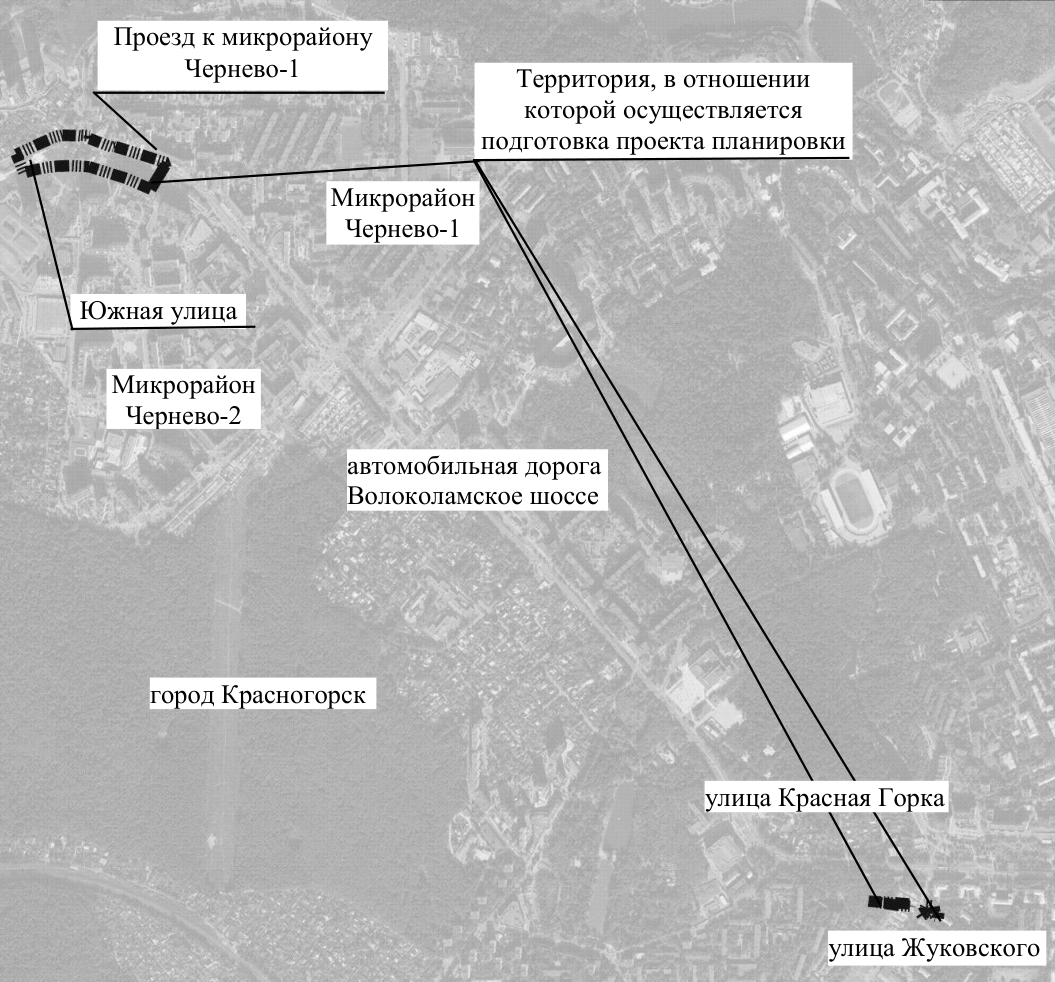

Наименование линейного объекта – автомобильная дорога Волоколамское шоссе.
Проект планировки территории подготовлен для двух участков Волоколамского шоссе.
Начало 1-го участка – улица Южная.
Конец 1-го участка – проезд к микрорайону Чернево-1.
Начало 2-го участка – улица Красная Горка.
Конец 2-го участка – улица Жуковского.
Назначение линейного объекта – транспортное обслуживание городского округа
Красногорск и прилегающих к автомобильной дороге территорий.
Характеристики планируемой автомобильной дороги:
протяженность – 0,4 км (подлежит уточнению на следующей стадии проектирования);
категория – магистральная улица общегородского значения 2-го класса;
количество полос движения – 6;
ширина полосы движения – 3,50 м;
ширина тротуаров– 3,0 м;
ширина велосипедной дорожки – 2,5 м;
тип дорожной одежды – капитальный, асфальтобетон;
классификация автомобильной дороги по значению – региональная.
Проектом
планировки
территории
предусматриваются
следующие
мероприятия
по развитию улично-дорожной сети:
реконструкция автомобильной дороги до 6 полос движения на участке от улицы Южная
до проезда к микрорайону Чернево-1;
строительство дополнительных накопительных полос для выполнения левого поворота
на примыканиях к улично-дорожной сети;
строительство съездов и боковых проездов вдоль примыканий к местной улично-дорожной
сети;
реконструкция
остановочных
пунктов
общественного
пассажирского
транспорта
с устройством заездных карманов и павильонов для пассажиров;
сохранение пешеходной связи и пешеходного перехода в районе дуба долгожителя;
строительство с обеих сторон автомобильной дороги тротуаров 3,0 м;
строительство велосипедной дорожки вдоль микрорайона Чернево-2 шириной 2,5 м.
