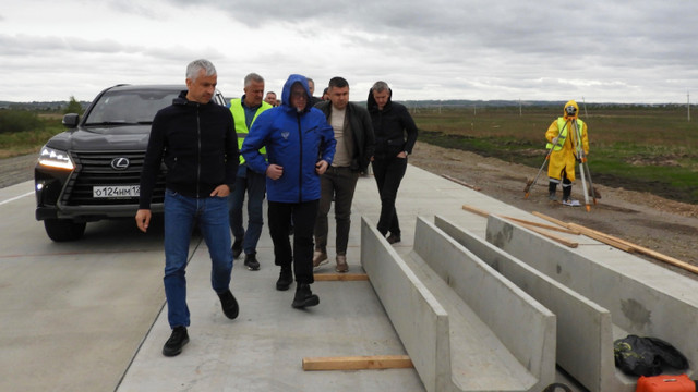

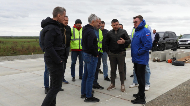

С объекта реконструкции Андрей Самарьянов отправился на строящийся обход города Канска на 1045 – 1061-м км автомобильной дороги Р-255 «Сибирь». Проект включает новую двухполосную дорогу общей протяженностью 18 км и 284-метровый мостовой переход через реку Кан.
Сейчас на объекте уложено цементобетонное покрытие по основному ходу и выполнено устройство кольцевых пересечений; осуществлено строительство моста, частично смонтировано электроосвещение.
Замглавы Росавтодора дал оценку уже выполненным объемам, и, в ходе совещания с заказчиком (ФКУ Упрдор «Енисей») и подрядчиком (ОАО «Хотьковский автомост»), рассмотрел график предстоящих работ, подчеркнув необходимость неукоснительно соблюдать утверждённый план.
«Есть директивные сроки, которые устанавливает заказчик, и их необходимо придерживаться. Фиксировать исполнение этого графика мы будем понедельно», - отметил Андрей Самарьянов.
Завершить работы на объекте планируется в 2024 году. Южный обход Канска не только увеличит пропускную способность участка трассы Р-255 «Сибирь, но, главное, позволит вывести весь транзитный транспорт за пределы города и снизит нагрузку на его улично-дорожную сеть.
