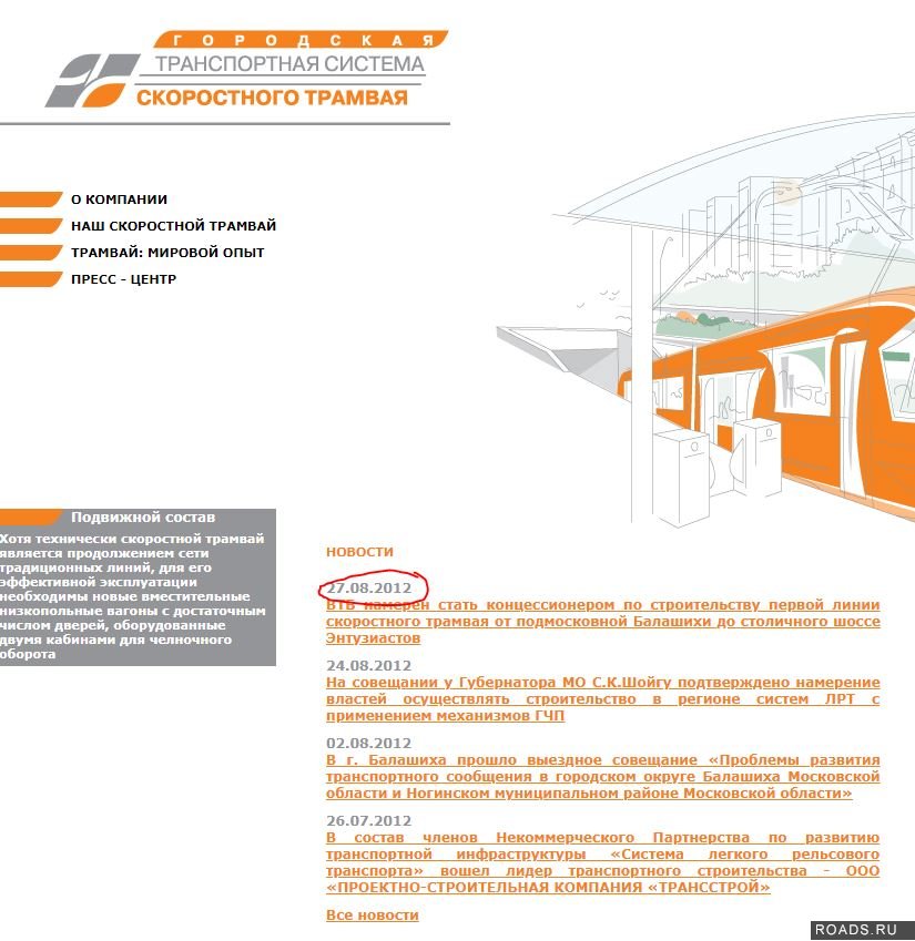

59 минут назад, JuNiK сказал:
Эстакада, не просто так эстакада, а для (см. даты):
От этого трамвая отказались же пару лет уже как?
1 минуту назад, ArtemZ сказал:
