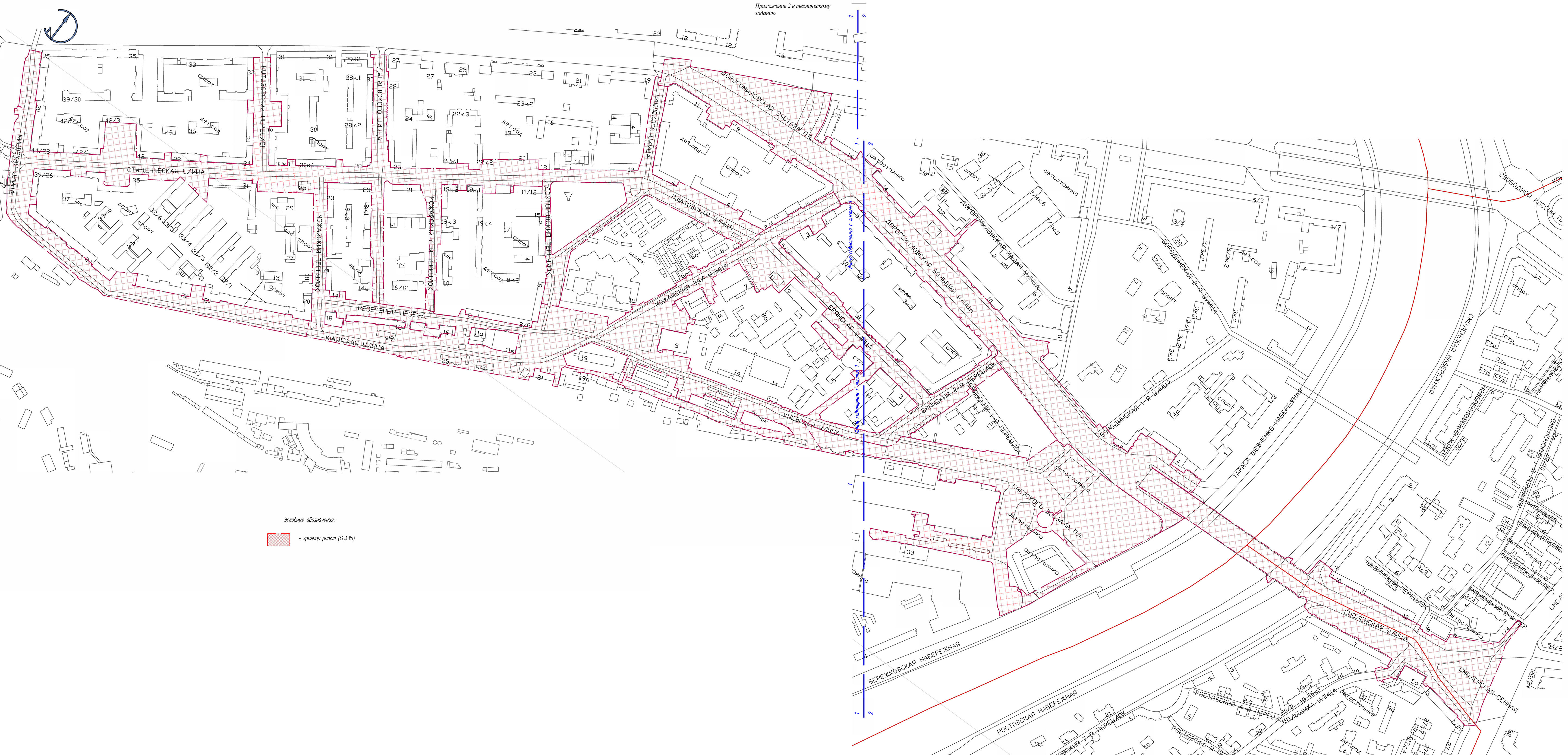

wamaza 19 460 Жалоба Опубликовано 16 апреля 2019 г. (изменено) Комплексное благоустройство улиц и общественных пространств по адресу: г. Москва, территории, прилегающие к площади Киевского вокзала. ОДД: Спойлер Схема благоустройства: Спойлер Ссылка на закупку - http://www.zakupki.gov.ru/epz/order/notice/ea44/view/common-info.html?regNumber=0173200001419000398 Изменено 16 апреля 2019 г. пользователем wamaza 2 2 Поделиться сообщением Ссылка на сообщение
FrodoGTR 371 Жалоба Опубликовано 16 апреля 2019 г. R.I.P. Просто убить больше половины парковок в районе, гениальная идея. Выезд на садовое и раньше стоял, сейчас будет еще круче. 1 Поделиться сообщением Ссылка на сообщение
Yeee 2 527 Жалоба Опубликовано 16 апреля 2019 г. Опять мамкины проектировщики из всяких белок-стрелок постарались? Зачем нужен левый поворот с садового, чтобы в его хвост утыкался выезд на садовое? 1 Поделиться сообщением Ссылка на сообщение
Vladimir 9 837 Жалоба Опубликовано 17 апреля 2019 г. Мда, знатно поглумились над районом. Руки бы отрывать таким проектировщикам. Поделиться сообщением Ссылка на сообщение
KURBATOV80 29 683 Жалоба Опубликовано 17 апреля 2019 г. А такие проекты рисуют детишки. Которые в Москве не живут? А то как объяснить такую хрень как поворот на Киевский. Когда через 100 метров разворот. Я ваще ору. Такое придумать. Чем думать надо? Там и так последние 20 лет тупилово. А теперь.что. Можно все крест поставить? Лавров теперь ещё чаще будет говорить свою корону фразу-дэбилы. Глядя из окна на эту бредятину 1 Поделиться сообщением Ссылка на сообщение
Amigo 269 Жалоба Опубликовано 17 апреля 2019 г. Если сноса Европейского и цветочных ларьков нет, значит фигня, а не благоустройство. 3 1 Поделиться сообщением Ссылка на сообщение
miraclemaker 63 Жалоба Опубликовано 17 апреля 2019 г. 47 минут назад, Amigo сказал: Если сноса Европейского и цветочных ларьков нет, значит фигня, а не благоустройство. Табачный "рынок" хороший был в 90-е кстати на месте Европейского. Поделиться сообщением Ссылка на сообщение
arkan 85 Жалоба Опубликовано 18 апреля 2019 г. левый поворот с Садового на Смоленскую улицу когда-то был разрешен. Когда в Москве было раз в 15 меньше авто. Возрождать его сейчас - большая ошибка. Тем более, что развернуться над тоннелем - не большая проблема. Поделиться сообщением Ссылка на сообщение
Foxeh 1 475 Жалоба Опубликовано 18 апреля 2019 г. 3 минуты назад, arkan сказал: левый поворот с Садового на Смоленскую улицу когда-то был разрешен. Когда в Москве было раз в 15 меньше авто. Возрождать его сейчас - большая ошибка. Тем более, что развернуться над тоннелем - не большая проблема. Две возможности всегда в разы лучше, чем одна. К тому же, здесь это делается без ущерба для прочих направлений. Имхо, данное решение не самое плохое. Но про некоторые остальные из них промолчу. 1 Поделиться сообщением Ссылка на сообщение
wamaza 19 460 Жалоба Опубликовано 18 апреля 2019 г. В 17.04.2019 в 00:13, Yeee сказал: Зачем нужен левый поворот с садового, чтобы в его хвост утыкался выезд на садовое? Учитывая наземный переход/велодорожку по Садовому, организация левого поворота напрашивается сама собой. 1 Поделиться сообщением Ссылка на сообщение
Yeee 2 527 Жалоба Опубликовано 18 апреля 2019 г. 1 час назад, wamaza сказал: Учитывая наземный переход/велодорожку по Садовому Слона то я и не приметил:facepalm: Поделиться сообщением Ссылка на сообщение
arkan 85 Жалоба Опубликовано 18 апреля 2019 г. 3 часа назад, Foxeh сказал: Две возможности всегда в разы лучше, чем одна. К тому же, здесь это делается без ущерба для прочих направлений. Имхо, данное решение не самое плохое. Два левых ряда на поворот затруднят левый поворот со Смоленской ул. на внутр. Садовое. Это и так самое "затычное" направление на этом перекрестке. Пробки иногда растягиваются до середины моста. Поделиться сообщением Ссылка на сообщение
Korolkow 18 Жалоба Опубликовано 24 апреля 2019 г. В 16.04.2019 в 21:41, FrodoGTR сказал: R.I.P. Просто убить больше половины парковок в районе, гениальная идея. Выезд на садовое и раньше стоял, сейчас будет еще круче. На первый взгляд поубавилось парковок вдоль Европейского и на площади вокзала. Осальное на месте. Мне не нравится идея разворота Брянской в противоположную сторону и огранизация одностороннего движения по Брянскому переулку. Теперь, во-первых, весь поток к паркингу Европейского попрется по Брянской и Киевской, перегружая левый поворот на Можайский вал, а во-вторых, внутри района нельзя нормально ездить, не выруливая каждый раз на Б. Дорогомиловскую: и Киевская, и Брянская стали направлены в одну сторону. Не очень умная идея, обычно делается кольцо, что сейчас и есть. Я бы просто оставил там все как есть, организовано было нормально. Цветочников выгнать взашеи, и не будет пробки на Брянском переулке. Поделиться сообщением Ссылка на сообщение

Kirill Limping 308 Жалоба Опубликовано 24 апреля 2019 г. В 18.04.2019 в 13:11, arkan сказал: Тем более, что развернуться над тоннелем - не большая проблема. Давно пробовали в последний раз проехать на разворот над тоннелем? Там порядочный затык, начиная с угла у старого Арбата и заканчивая выездом после разворота обратно на внешнюю сторону Садового кольца. Если с этого разворота уйдёт хотя бы 1/3 машин — высвободится пропускная способность для тех, кто стоит на Новом Арбате в пробке перед поворотом на Садовое. 4 часа назад, Korolkow сказал: Я бы просто оставил там все как есть, организовано было нормально. Цветочников выгнать взашеи, и не будет пробки на Брянском переулке. Сейчас — нормально?! Существующий левый поворот регулярно запирает всю Дорогомиловскую. Даже в выходные. И дело не в цветочниках. Дело именно в тех, кто стремится въехать на парковку Европейского. 1 Поделиться сообщением Ссылка на сообщение
