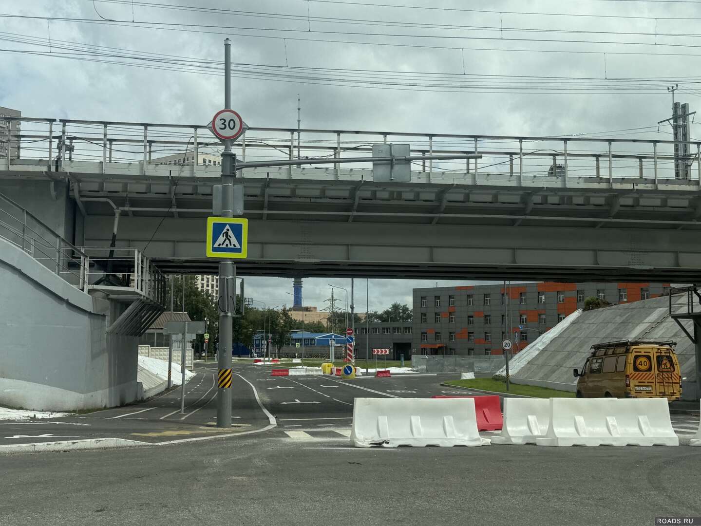

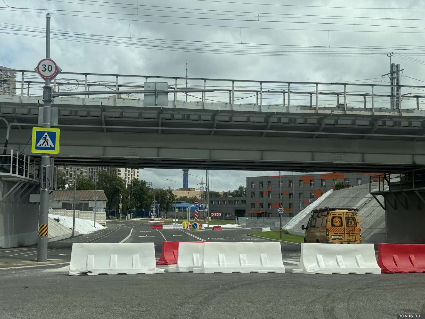

В 08.07.2026 в 12:55, Bodya сказал:
А не высоковато ли знак 30 и Главная дорога (или Конец главной дороги) на столбе висят? Вроде до 4 м высота установки. Визуально кажется больше. Не?
20 часов назад, almant сказал:
это чтобы машинисту было видно
  • Смех 2
1 час назад, lite сказал:
"Машинисту" двухэтажного автобуса?
Кстати, а кто-нибудь заметил информационные знаки, обозначающие предельную высоту под ЖД путями? Что-то на фото форумчан не встречал такого. Понимаю, что там высота хорошая, но сколько в метрах?
И ещё, кто был на месте после хорошего дождя: вода не скапливается у пешеходного перехода рядом с проектируемым проездом 767?
Изменено пользователем барин
Визуально 5, 2 метра минимум есть по высоте судя по фото:  предполагая средний  рост рабочих в один метр 70 сантиметров. :)
Kirgam тоже склоняюсь примерно к этой цифре, но разве ЦОДД не требует в таких местах устанавливать соответствующие знаки? На фото в этой теме я их не вижу. Опять эти упыри (АО "ГК" ЕКС") накосячили?
3 часа назад, барин сказал:
Помнится знак ставится если не габарит, а если принятый габарит выдержан, то зачем знак ставить.
21 минуту назад, Zagar сказал:
А принятый габарит это сколько в метрах? Согласно п.5.3.2.7 СП 122.13330.2023 с изм.1 это минимум 5,25 м для обсуждаемой ситуации. Может есть ещё какие минимальные габариты в других нормативах?
Согласно п.5.4.10 ГОСТ Р 52289-2004 знак устанавливается, если расстояние от поверхности дорожного покрытия до низа пролетного строения искусственного сооружения менее 5 метров.
Получается там не менее 5 метров.

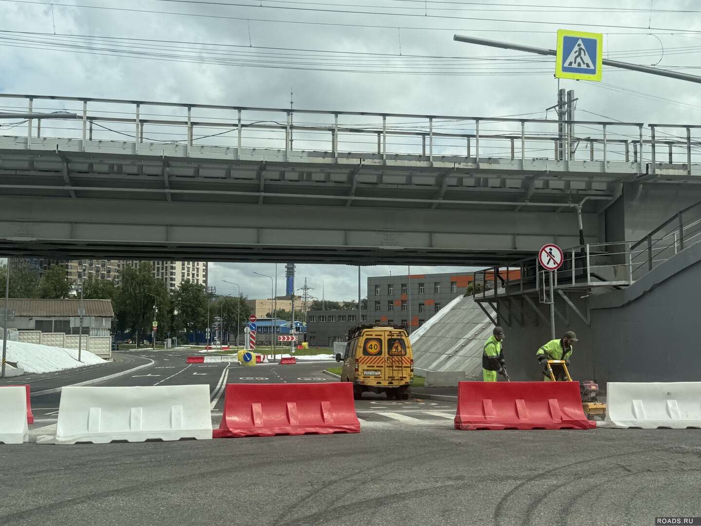

Bodya удалось понять, что они там делают? Судя по фото стирают разметку пешеходного перехода.
7 минут назад, барин сказал:
Без понятия.
4 часа назад, Bodya сказал:
Без понятия.
Ну просто патологическое равнодушие. Слов нет! :ag:

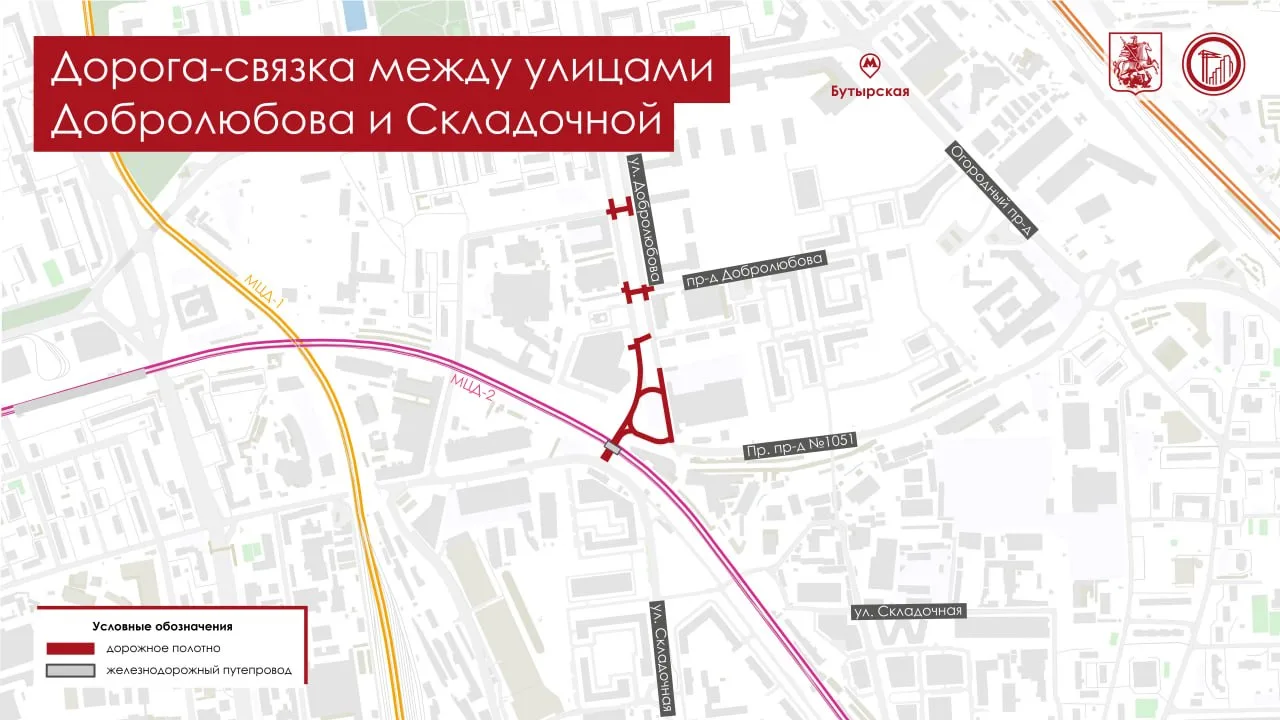

i?r=BTE2sh_eZW7g8kugOdIm2Noto3D9CikVgrkd
Новая дорога соединила улицы Добролюбова и Складочную в Бутырском районе
Дорога проходит под путями МЦД-2. Строительство железнодорожного путепровода было завершено ОАО "РЖД" в 2025 году.
С открытием дороги:
• появилась дополнительная связь между Третьим транспортным кольцом и Огородным проездом с выездом на Алтуфьевское шоссе;
• снизилась нагрузка на улицы Сущёвский Вал, Бутырский Вал и Шереметьевскую;
• созданы альтернативные маршруты для автомобилистов и городского транспорта.
Также реконструировали перекрёстки на пересечении улицы Добролюбова с одноимёнными проездом и переулком, сделали тротуары и удобные подъезды к производственным объектам, установили светофоры. Обустроили велосипедные дорожки от Проектируемого проезда №1051 до улицы Руставели.
Улучшение связности районов и увеличение плотности улично-дорожной сети — один из приоритетов градостроительного развития Москвы. Это соответствует целям и инициативам нацпроекта "Инфраструктура для жизни".
