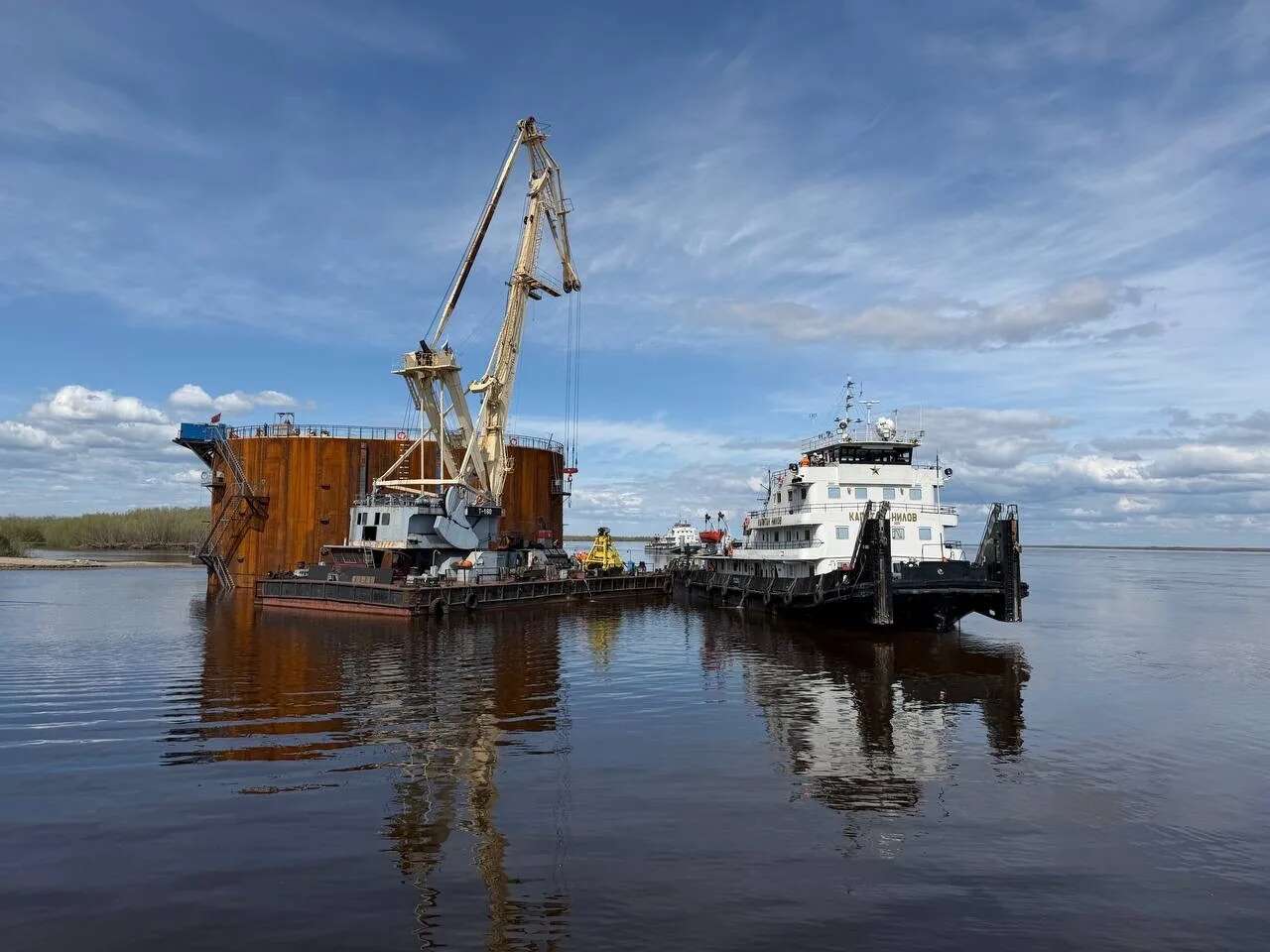

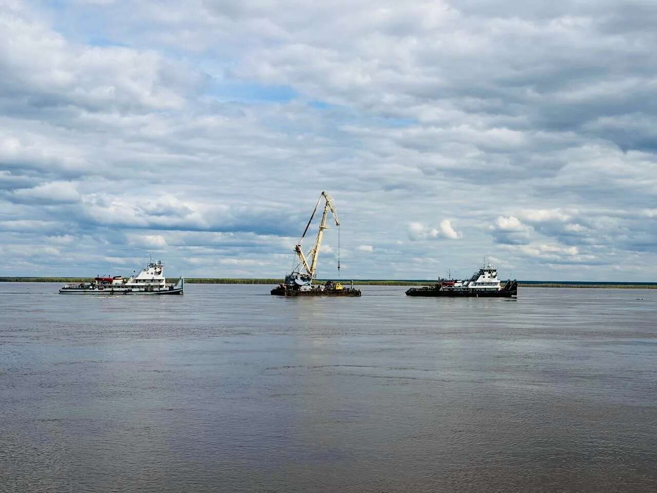

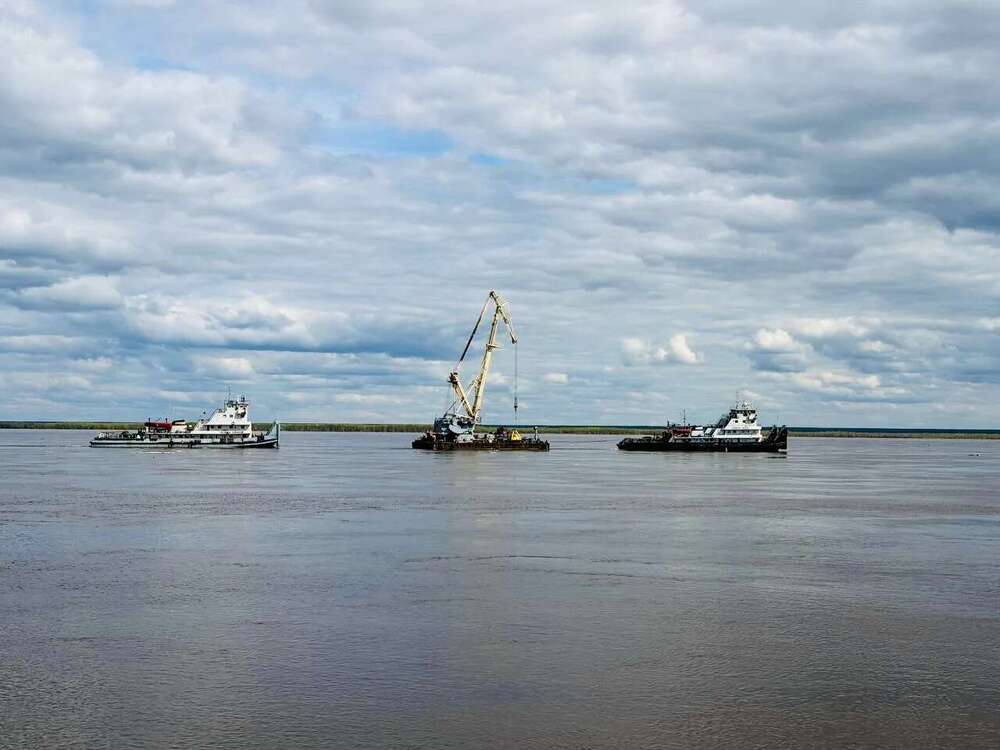

Ленский мост – готовимся к речной операции
В Якутии началась подготовка к одному из ключевых этапов строительства мостового перехода через реку Лену – сплаву первого коффердама. На площадку прибыл речной флот, специалисты проводят подготовку к технологической операции.
Отрабатывается перемещение условного коффердама с помощью грузового плавкрана и судов. Специалисты работают в соответствии с разработанным планом, первый тестовый сплав проведён успешно. Всего в строительстве моста будет задействовано до 19 судов и спецтехники речного флота.
Лена – одна из крупнейших и мощнейших рек России, каждый этап работ здесь требует тщательной подготовки.

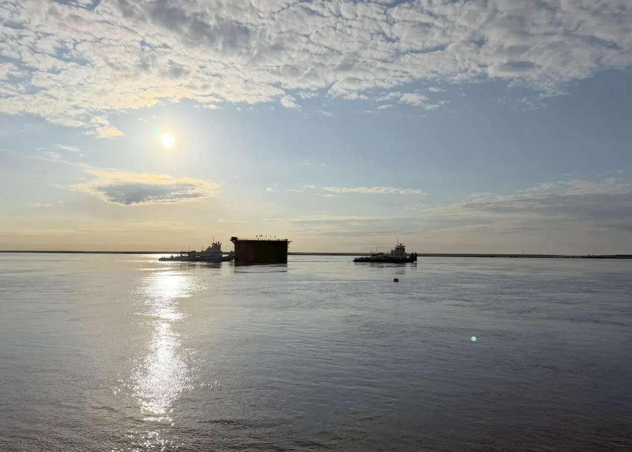

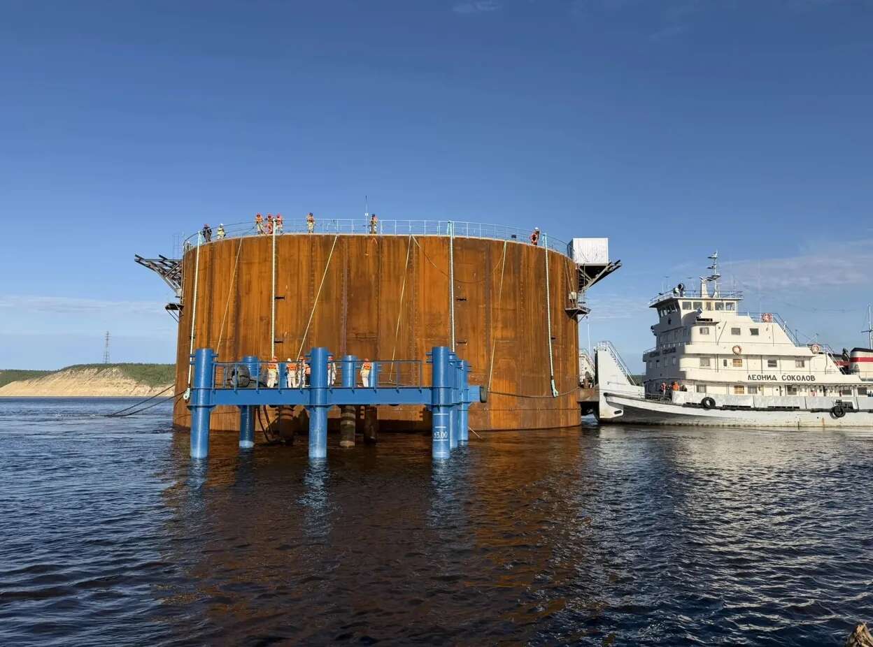

Группа «ВИС» успешно вывела первый наплавной коффердам в русло реки Лены
 Во время речной операции стальная конструкция весом свыше 2200 тонн и высотой с пятиэтажный дом прошла 2300 метров и была доставлена к месту швартовки у правого берега. Для сплава коффердама потребовались три буксира суммарной мощностью 4800 лошадиных сил и работа 120 специалистов.
У правого берега первый коффердам закреплён с помощью швартового якоря, он останется в плавучем состоянии. Здесь планируется дооснащение коффердама, после чего он будет установлен в проектное положение в 300 метрах от берега. Внутри коффердама на специализированных рамах разместятся буровые машины, которые через систему направляющих труб будут осуществлять бурение в дно реки для устройства буронабивных свай. Позже начнутся работы по бетонированию железобетонной плиты. Глубина в этой точке в зависимости от уровня воды составит от 10 до 13 метров.
