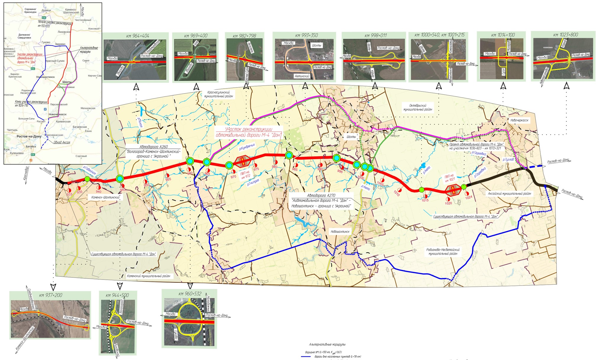

Идея интересная, но требует продвинутого АСУДД, нужны знаки переменной информации которые говорят когда обочина работает как обочина, а когда как полоса. Ну и камеры конечно.
Кроме того тут на форуме много обсуждалось, что предусмотренной по нормам РФ остановочной 2,5м недостаточно для аварийной остановки, у немцев в итоге 3,5м что пошире.
Вот ПП из презентации (ссылка выше):
Жаль эксперимент погиб вместе с сменой руководства Госкомпании.
