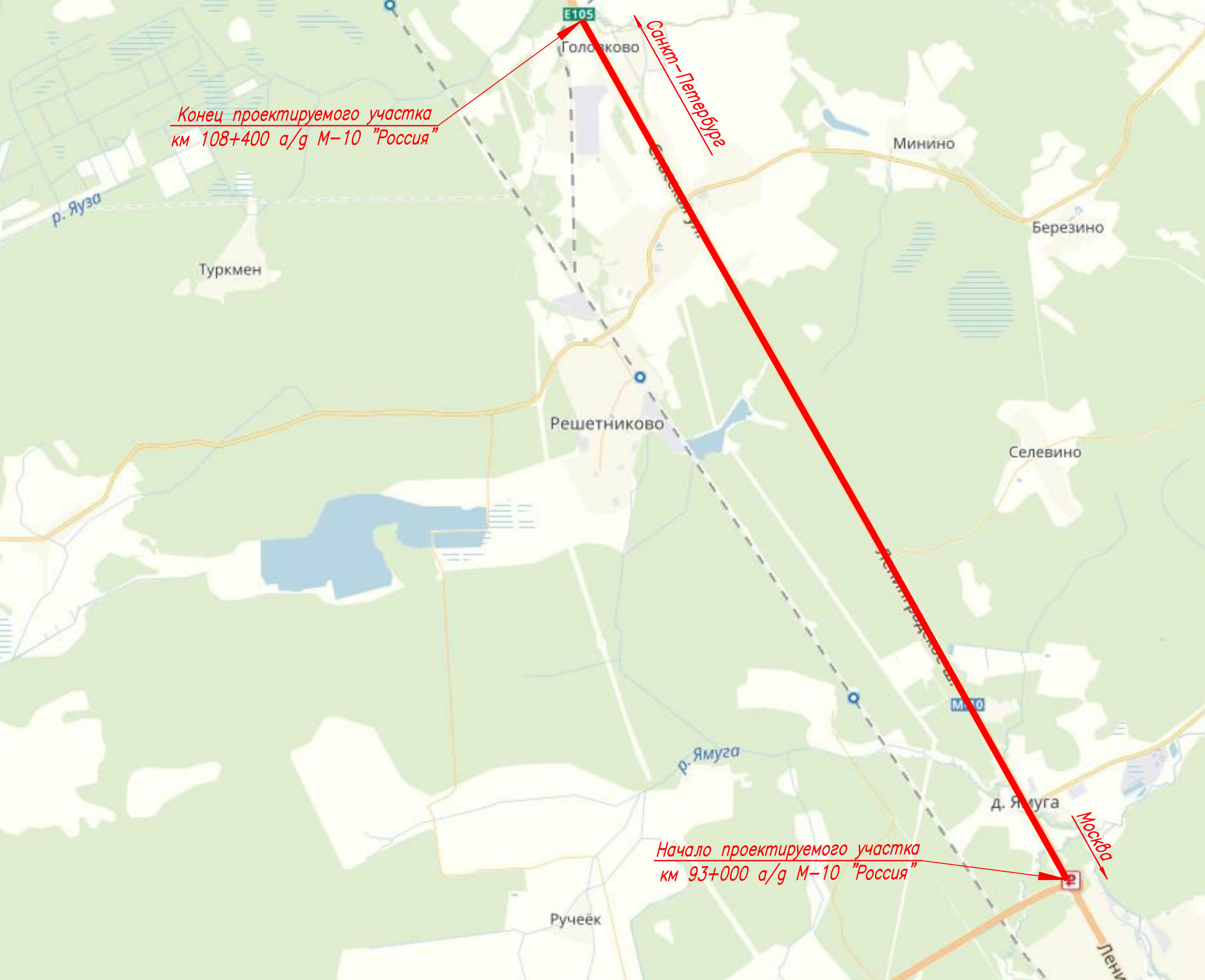

wamaza 19 418 Жалоба Опубликовано 30 сентября 2020 г. (изменено) Капитальный ремонт автомобильной дороги М-10 "Россия" км 93+000 - км 108+400. Проект ОДД на период эксплуатации: Спойлер Ссылка на закупку - https://zakupki.gov.ru/epz/order/notice/ea44/view/documents.html?regNumber=0336100012520000116 Объект на карте - https://yandex.ru/maps/-/CCUmE6dbLD Изменено 21 августа 2021 г. пользователем wamaza 3 2 Поделиться сообщением Ссылка на сообщение
Aristopiolus 3 470 Жалоба Опубликовано 30 сентября 2020 г. А что значит "Капремонт с устройством доп. полос движения"? если на этом участке как было 4 полосы так они и остаются вроде. 1 Поделиться сообщением Ссылка на сообщение
wamaza 19 418 Жалоба Опубликовано 30 сентября 2020 г. (изменено) 1 час назад, Aristopiolus сказал: А что значит "Капремонт с устройством доп. полос движения"? если на этом участке как было 4 полосы так они и остаются вроде. На перекрестках уширения в рамках капремонта будут. Вообще они тут много, гхм, интересного напроектировали, решения по СО весьма сомнительные. Участок с 83 км до 93 км тоже капиталят, но я ничего интересного в рамках проекта там не увидел, поэтому не стал тему делать. И да, я уже отвечал на аналогичный вопрос здесь) Изменено 30 сентября 2020 г. пользователем wamaza 1 Поделиться сообщением Ссылка на сообщение
Aristopiolus 3 470 Жалоба Опубликовано 30 сентября 2020 г. 50 минут назад, wamaza сказал: решения по СО весьма сомнительны А что с СО вызывает вопросы? я бегло глянул на схемы ОДД вроде ничего особенного не увидел. Поделиться сообщением Ссылка на сообщение
wamaza 19 418 Жалоба Опубликовано 30 сентября 2020 г. 38 минут назад, Aristopiolus сказал: А что с СО вызывает вопросы? я бегло глянул на схемы ОДД вроде ничего особенного не увидел. Убирают почти все пешеходные светофоры. 1 Поделиться сообщением Ссылка на сообщение
