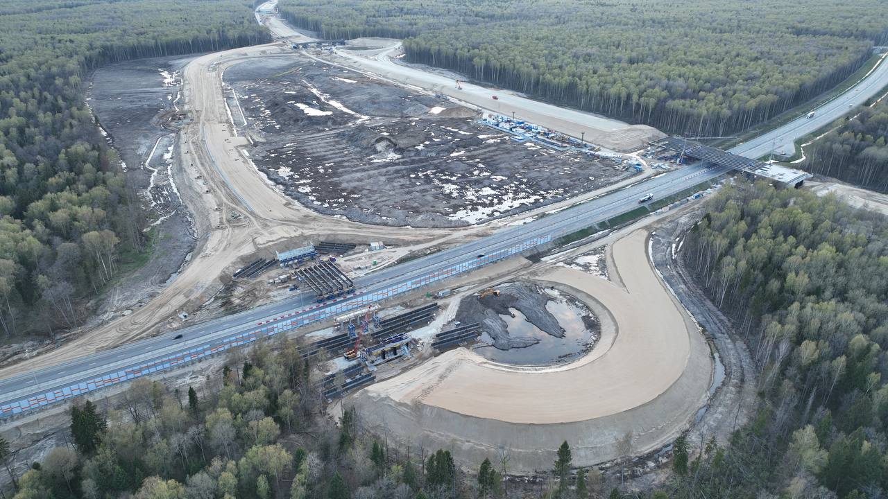

Неужели нельзя было оперативно подправить проект и не делать 2 лишних путепровода. Про "свободный поток" на М-12 уже давно известно.
10 минут назад, Vook сказал:
А что сделать в замен?
3 минуты назад, Vook сказал:
Очевидно, что можно, но сложнее чем сделать все по проекту:
  1. есть выделенная территория на развязку. Менять границы проекта -- тьма согласований с кем ни попадя. Со словом "оперативно" не стыкуется
  2. на выделенной территории клен не построишь
  3. в этой развязке нет пересекающихся потоков
  4. легко делить обслуживание дороги по балансовой принадлежности
  5. А зачем? Проект есть, деньги выделены...
18 минут назад, yarykin сказал:
Это как нет? Их там больше, чем на классическом клевере, даже правые повороты (3 из 4) пересекаются с другими направлениями.
Блин, для нас же делают, чтобы никто ни с кем не пересекался и шустро перескакивал с м12 на цкад и обратно. Опять не угодили)))
2 часа назад, Aristopiolus сказал:
Клевер заебмастырить:ag:
2 часа назад, a_c_ сказал:
ну как-то так....
есть слияние потоков при съезде с трассы
есть длинный кусок совмещенного потока
есть разделение потоков перед выездом на трассу
А вот "ножниц" в упор не вижу.
Не, сложно спорить, что развязка с кучей направленных съездов как многие развязки на Мкаде имеют пропускную способность побольше, но там таки уже стопка эстакад заместо 1 мостика.
3 часа назад, Aristopiolus сказал:
Клевер, дооснащенный двумя левоповоротными съездами (по эстакадам или ниже уровня пересекающихся дорог).
5 минут назад, Историк сказал:
Не факт что было бы дешевле, эстакады могут перекрыть по стоимости строящееся путепроводы.
В целом другая схема ТР тут смотрелась бы логичнее и правильнее, но бюрократия, сроки, отведенная земля и утвержденный ППТ а также выполненная Подготовка территории строительства - не оставили ей шанса.
Насколько я знаю вопрос поднимался, но не был решен положительно.

7 часов назад, yarykin сказал:
Для удобства рассмотрим пересечение М-11 и Шереметьевского шоссе. Пересекаются Москва>М-10 и Область>Шереметьево, М-10>Москва и Шереметьево>Область.
Ошибся, таких точек 2, меньше, чем у клевера, у которых их 4. Но платой за это, помимо двух путепроводов, является суммарные перепробег и переповорот.
6 часов назад, Историк сказал:
Гораздо проще, чтобы минимизировать изменения исходного проекта. На вышерассмотренном примере добавить прямые правые повороты:
- М-10>Москва уберет одну из двух критичные точки;
- вместе с Область>М-10 и Шереметьево>Область уберут и перепробеги с переповоротами.
