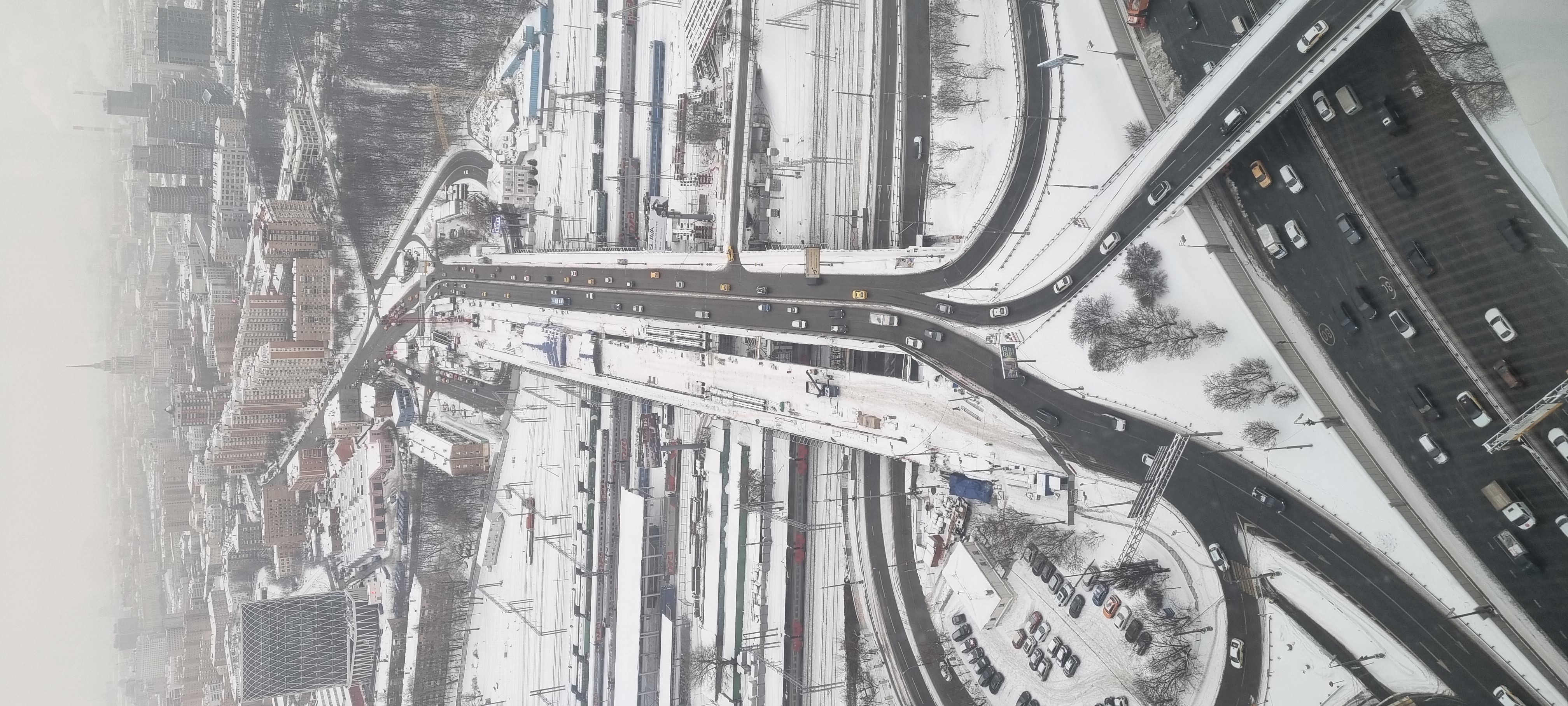

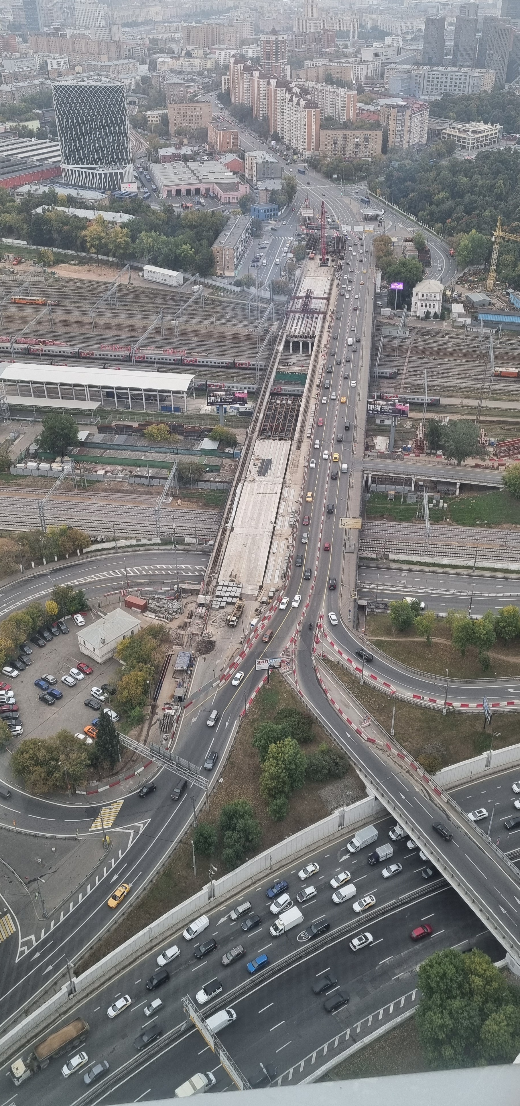

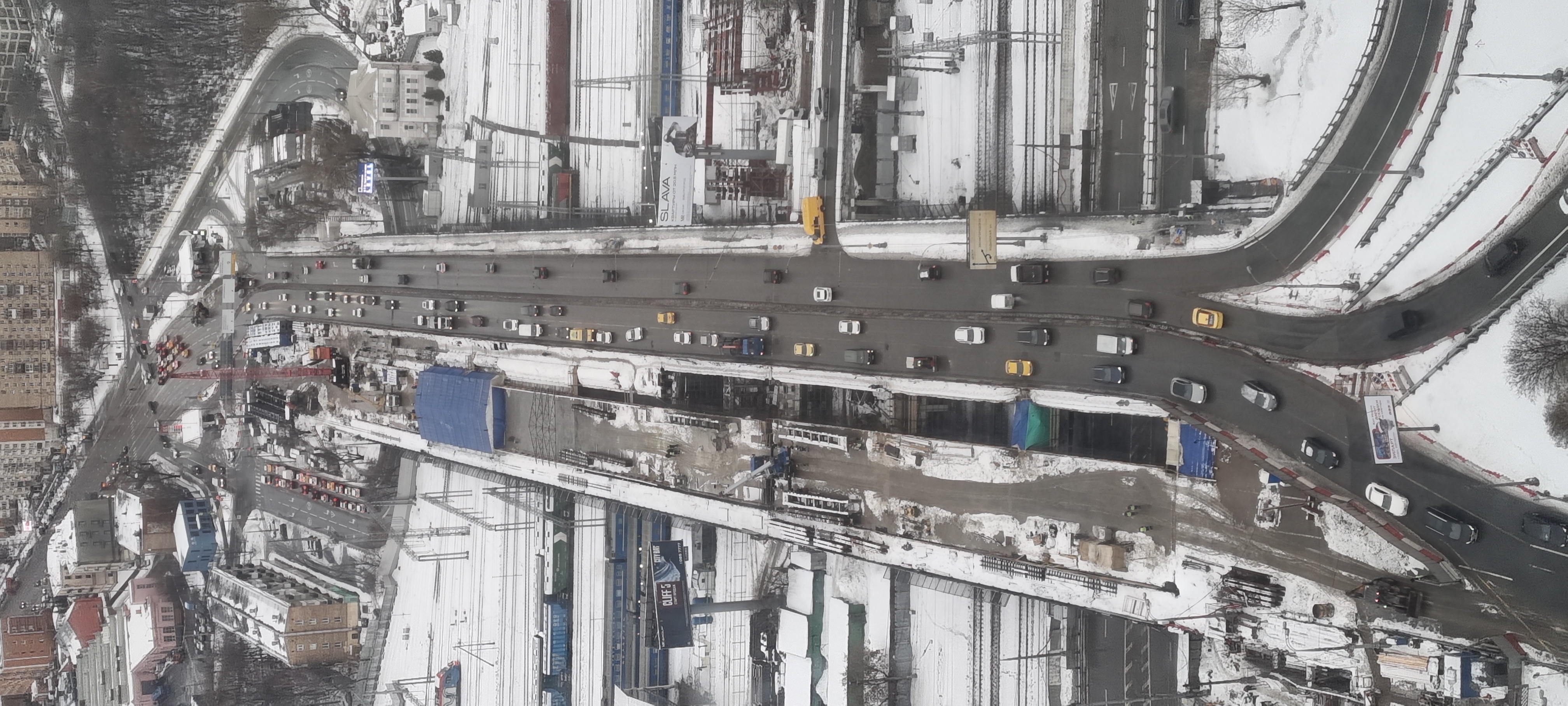

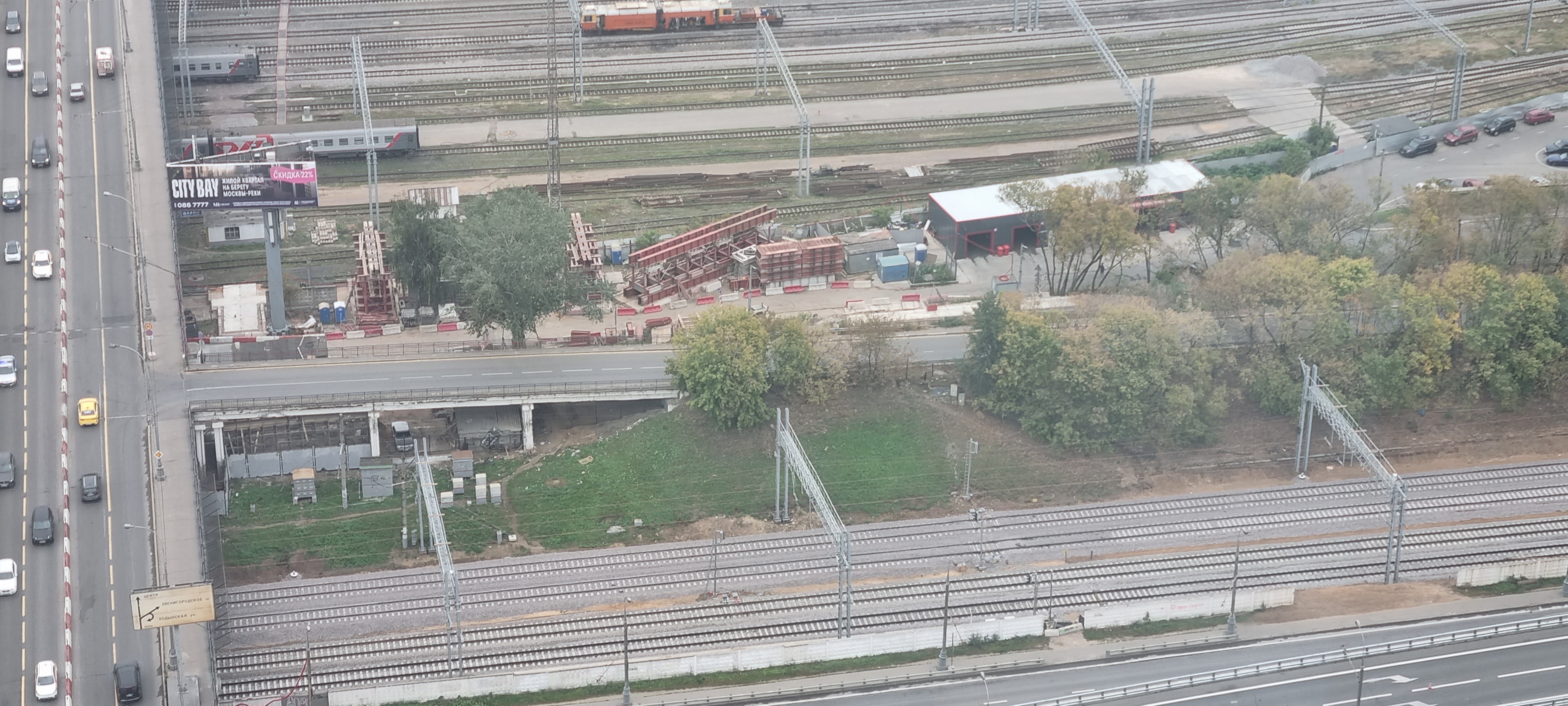

koleso022 , спасибо, интресные фото! Но я ничего не понимаю, что там происходит и почему. Кто-нибудь из специалистов, объясните, пожалуйста.
По фотографии видно, что по 2 полосы в каждую сторону на этом путепроводе вполне достоточно)
8 часов назад, Crusandr сказал:
Там примерно так и было раньше)) до того, как трамвай сняли.

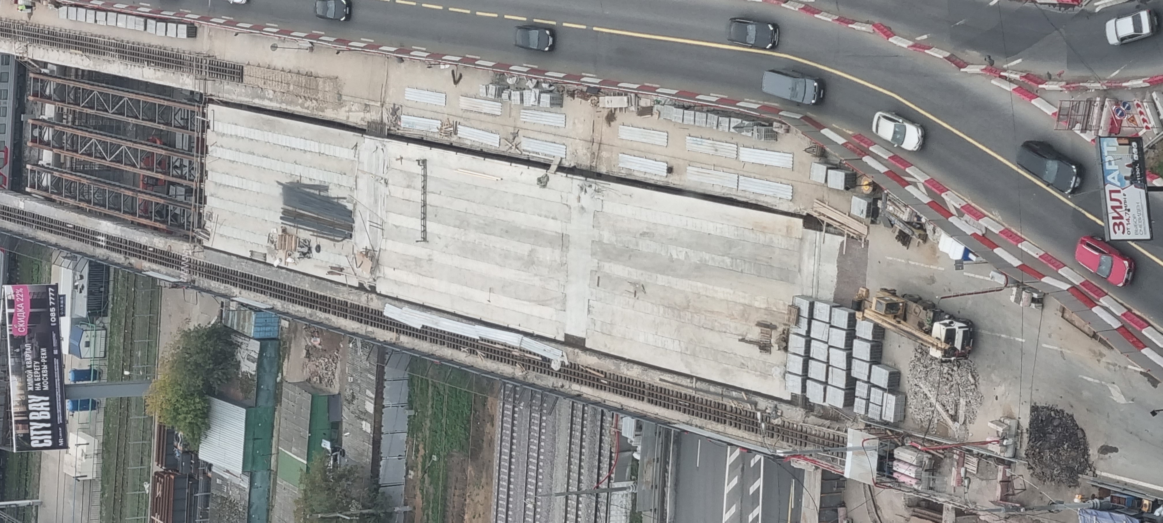

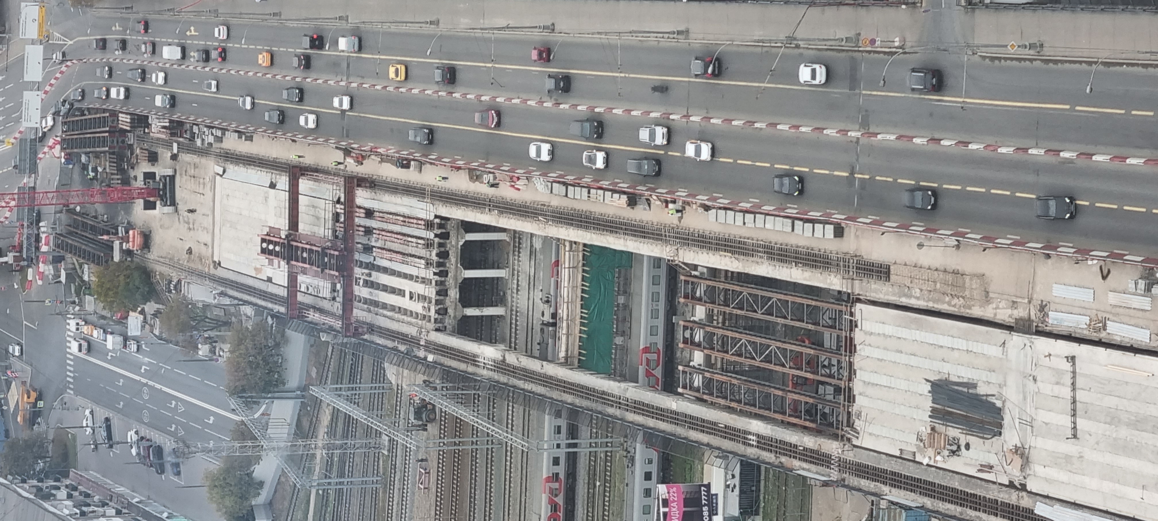

В течении последнего месяца никаких изменений на ригеле не замечено, ранее его похоже разрезали на части,  причём та часть на которой до сей поры стоят старые балки тротуара никаким внешним изменениям не подверглась, а участок ригеля  под новыми балками был обетонирован наново, от того и выглядит достаточно новым.
Ригеля не разрезаются, а ремонтируются. Плюс заливают новые подферменики для новых балок.
А что тут не понятного??? Старые балки демонтируются, новые монтируются и путепровод будет как новый.

Почему не демонтируют все балки, а только средние?
Что это за стальные фермы, это старые пролёты путепровода?

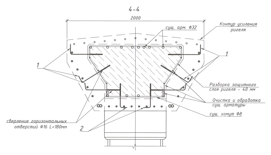

Как именно ремонтируются ригели? Замазывают раствором те места, где арматура торчит?
Если балки требуют замены, как почему опоры и ригели не требуют?
31 минуту назад, Tolik сказал:
 Для работы козлового крана.
Новые металлические балки путепровода. Старые все ж.б.
Оголяется арматура, очищается от ржавчины, наносится гидроизоляция на арматуры и заливается новая рубашка.
В данном случае увеличивается габарит ригелей, как по ширине, так и по высоте.
Изменено пользователем BadMan
41 минуту назад, Tolik сказал:
В балках преднапряженная арматура, которая ослабла и балки не выдерживают упругую деформацию.
Что было доказано при падении одной из демонтируемых балок на ж.д. пути.
В ригелях обычная арматура и там идет нагрузка на бетон, поэтому делают ремонт бетона и заливают
новую рубашку, чтобы защитить рабочую арматуру ригелей и стоек.

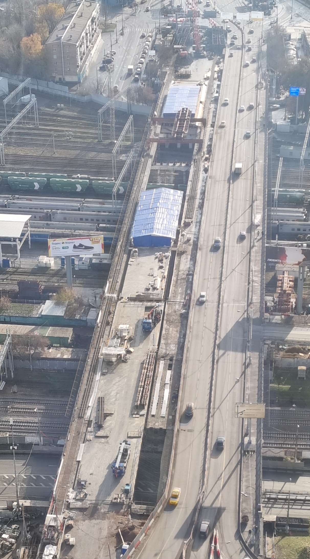

Часть балок ж/б устанавливали с весны, а с середины сентября стальные балки завозят и уже монтируют на место демонтированных.

В 22.09.2023 в 10:55, Crusandr сказал:
Ой нет. Тут лютый треш в некоторые часы возникает, по будням с 16 до 20:30 примерно, но только в сторону ТТК, туда большой спрос. Да и сами сделали объезд куска ТТК через Звенигородку.
А вот от ТТК или Хорошовки к 1905 года пробок не бывает вообще никогда, 2-х рядов хватает и все свободно.
Сделайте прикрытый ряд с улицы Поликарпова на путепровод, и свои ( левый ) для съезжающих с ТТК, будет удобно и без мелкой аварийности. Два ряда с ТТК на путепровод не надо, это рудимент «лужковщины»

Обещанные сроки, судя по темпам, съедут на год (и это только по текущим работам), обещали закончить эту половину моста к 1 декабря.
