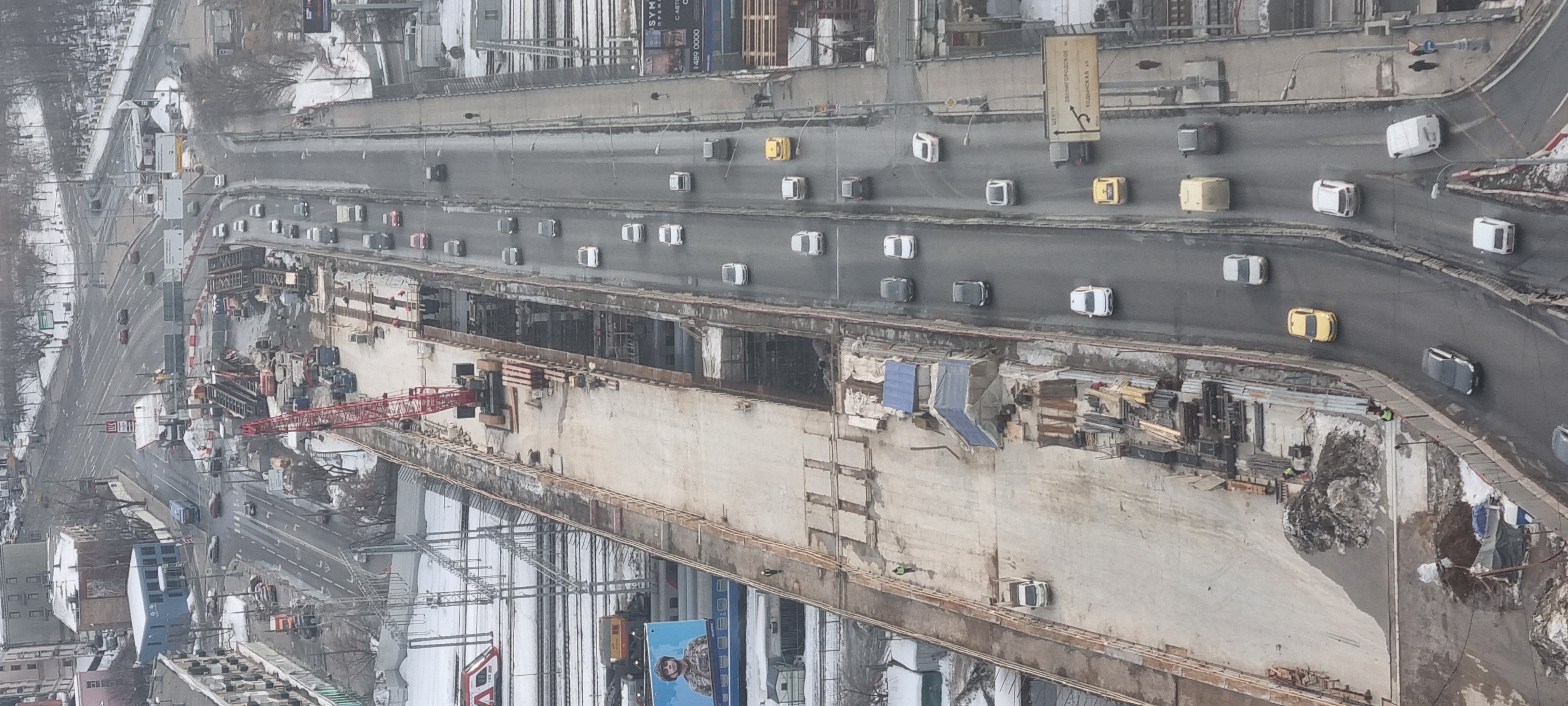

А вот забетонировали первый тротуар на путепроводе.
А слева последние две балки, которые вскоре будут смонтированы.

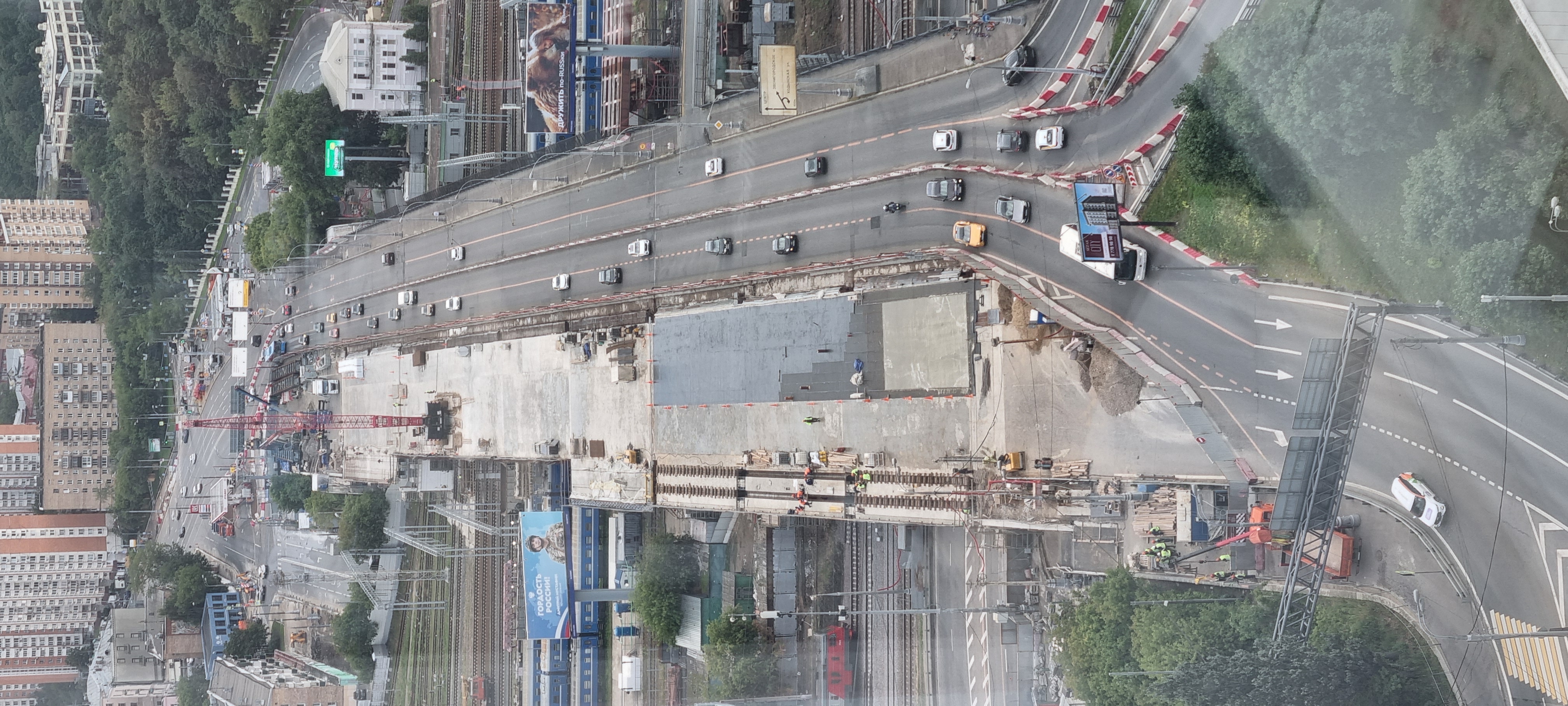

А тем временем все балки 1й очереди смонтированы. Переключение не за горами.

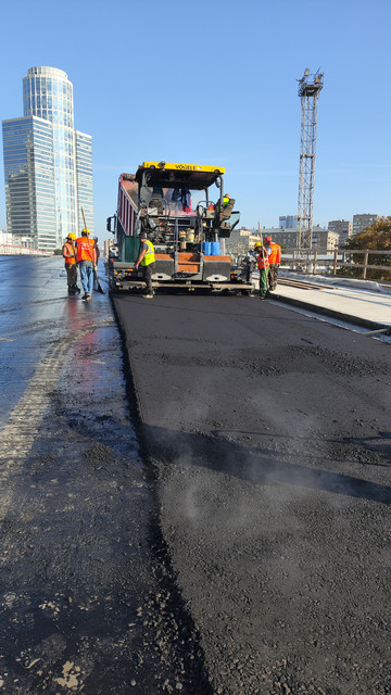

Сегодня начали укладывать финишный слой асфальта. УРААААА!!!
