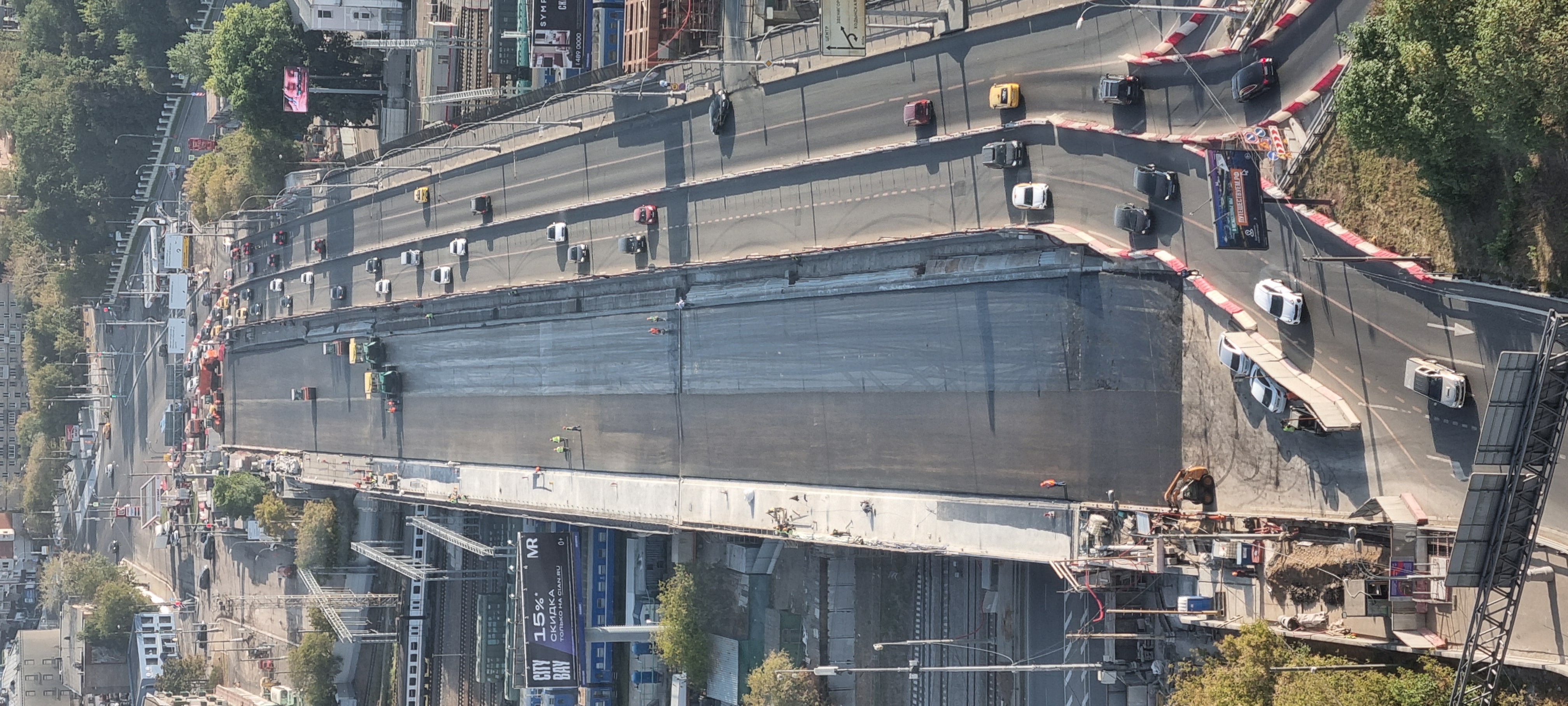

Вчера, что-то тут странное похоже происходит, полностью новую часть не открыли, а уже и  остальное взялись ремонтить.
Изменено пользователем Kirgam
Судя по строительному забору, частично огораживающему как-бы уже готовую часть - полной готовности на ней  ещё
 нет.Хотя перепущенное автодвижение с Красной Пресни на Беговую судя по фото идёт уже по вновь перекрытой части.
Проезжая часть готова, осталось доделать тротуар и переезд с Брянского поста.

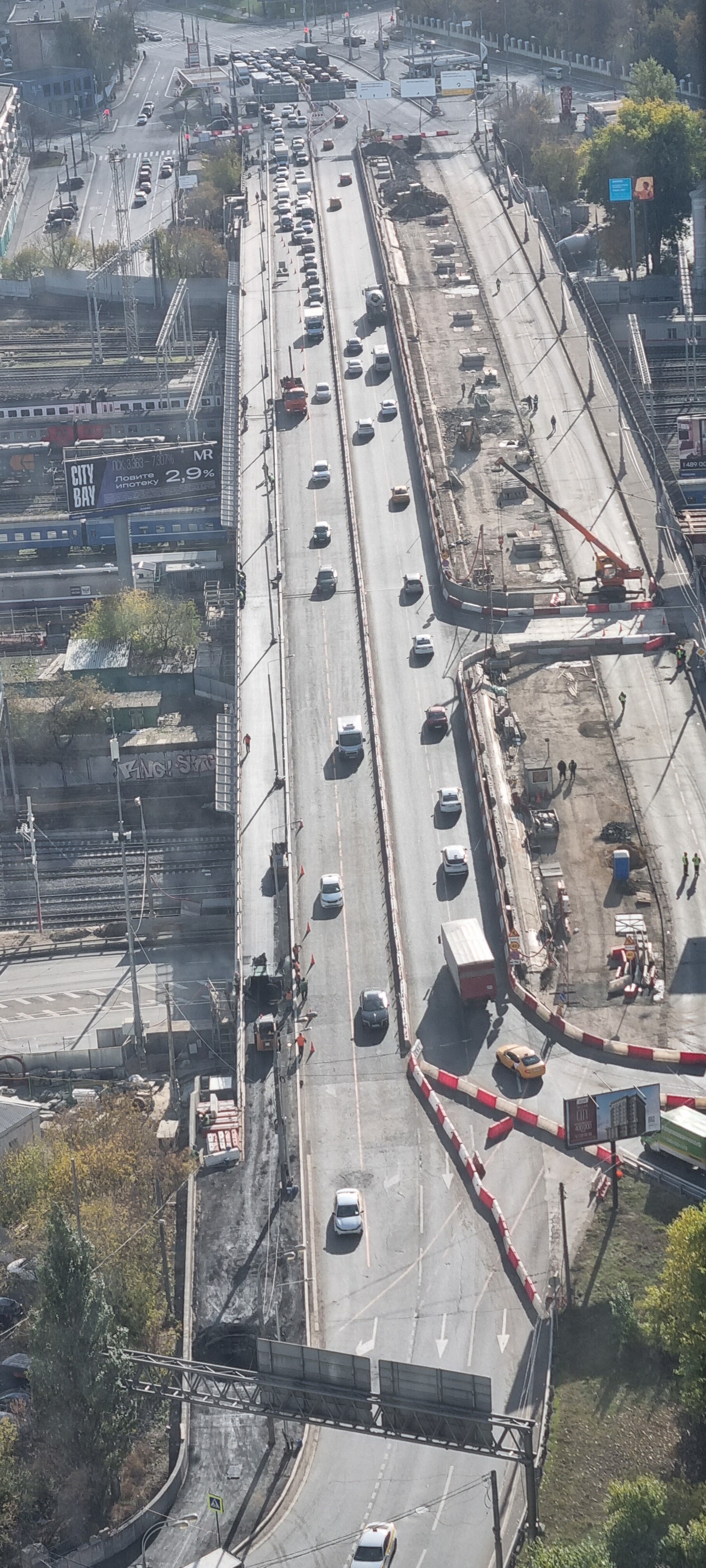

@Skydiver, так закончили или нет? Показания расходятся.
Да, очень странно. Видно отчитывающиеся органы, недоговаривают.
Полностью перепустили движение на отремонтированную часть путепровода.
В 22.10.2024 в 12:39, koleso022 сказал:
Пешеходная часть на отремонтированной части моста открыта, на ремонтируемой пройти можно только от съезда на брянский пост в сторону беговой.
