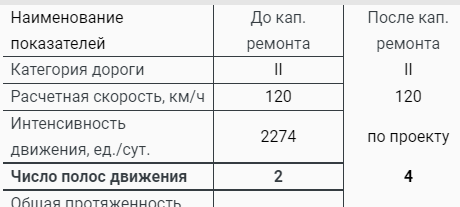

Странноватая цифра интенсивности движения приведена. По ощущениям она ниже раза в 2-3. 16 тысяч для двухполоски - это фактически предел, а там этого нет и близко.

Есть примеры, когда и с 2274 нагрузкой расширяют до 4-х полос)) Так что всё нормально.
