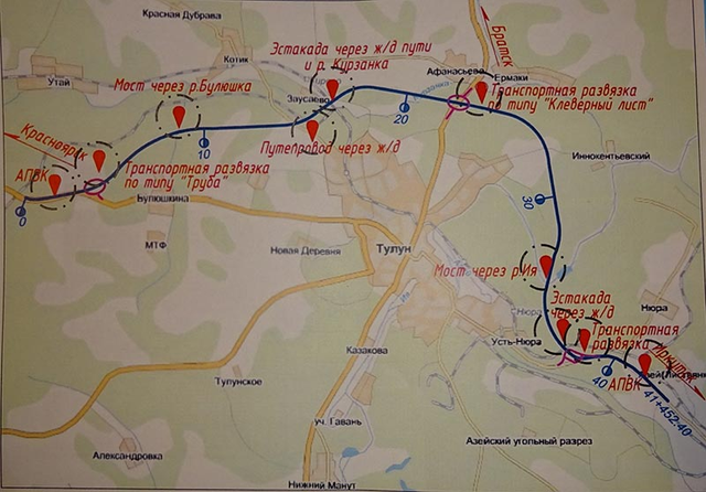

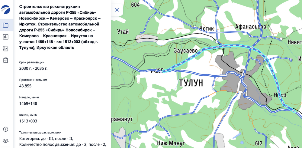

Р-255 [км 1469+148 - км 1513+003]: Строительство обхода г. Тулуна
Строительство автомобильной дороги Р-255 "Сибирь" Новосибирск - Кемерово - Красноярск - Иркутск на участке км 1469+148 - км 1513+003 (обход г. Тулуна)

Какое имеет значение, что конкурс на проектирование был в 2014 году? Проект пускают в производство при условии, что он удовлетворяет на этот момент требованиям нормативки. В противном случае его направляют его на корректировку.
2 полосы в обходе Тулуна объясняется низкой интенсивностью движения транспорта (примерно 5тыс. машин в сутки).
Обход Ангарска и Усолья проектировался тоже примерно в те же времена. Но его запроектировали 4-полосным, т.к. там интенсивность движения транспорта примерно 18тыс. машин в сутки.
И ещё один пример: обход Мариинска, который был открыт в прошлом году. Он 2-полосный. Буквально месяц назад я ехал по нему. Там считанные машинки попадаются на встречу, траффик очень низкий. Поэтому нет никакой необходимости делать эту дорогу 4-полосной. Хотя формально это новый обход по федералке.
10 минут назад, Buravchik сказал:
А что, сабж пустили в производство?
Я бы такие старые проекты в отдельную тему кидал. Если проект выстрелит , то создадим новую тему.
интересно, почему выбрали такой вариант, с северным обходом: +3 путепровода через железку
7 часов назад, lite сказал:
+ Вывод транзита трассы А 331 , она тоже идёт через город и на круге уходит на север. Вот северным обходом убивают двух зайцев
