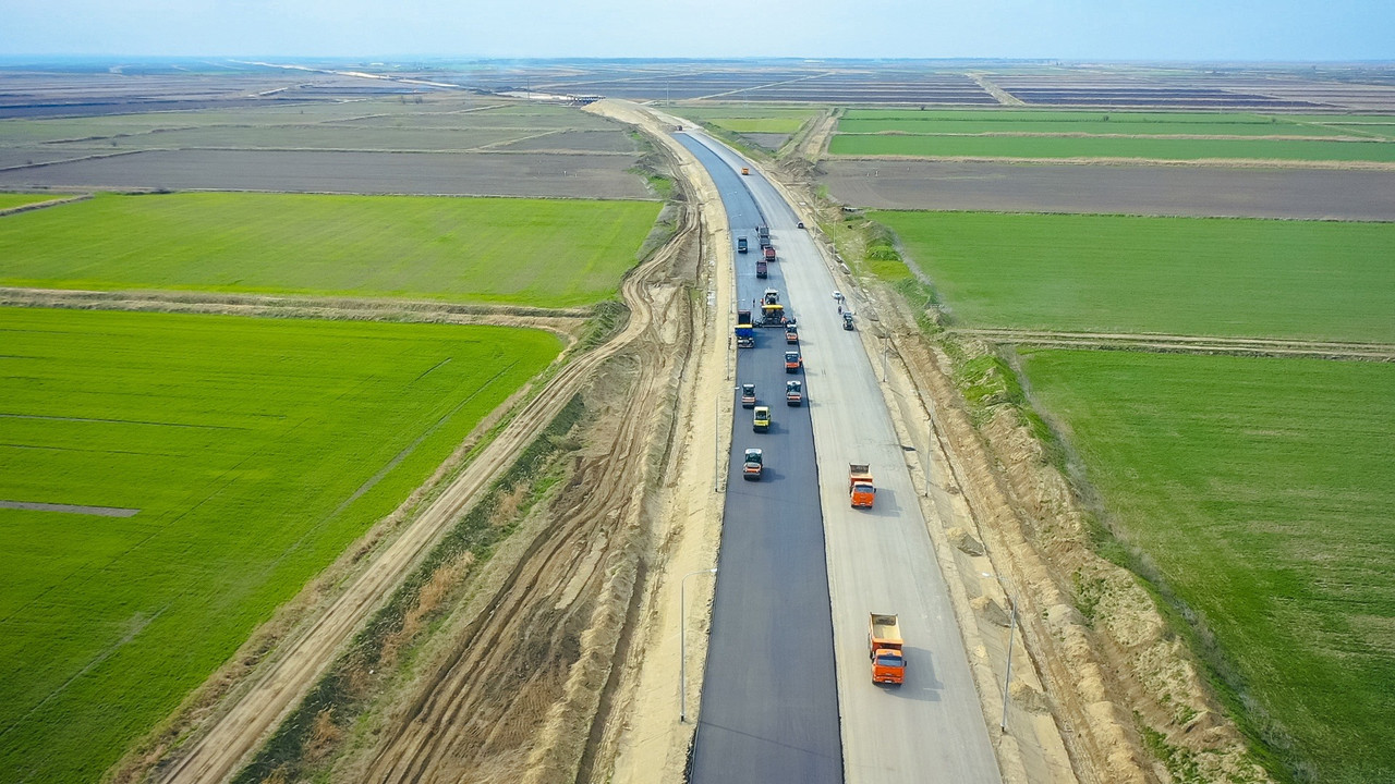

Вот новый ход А-289 вроде тоже с боковым освещением судя по фото:
А причина простая, заказчик посчитал, что так дешевле, основные моменты:
- меньше ширина ЗП, конструктив КДО и тд (если металлическое ограждение с опорой то ЦРП будет 5/6м если парапет то минимум 3,7м как на ЦКАД4/ДЗОК);
- дешевле само ограждение (нет массивного препятствия на ЦРП);
- дешевле освещение, проще прокладка кабеля и обслуживание;
Все это дает экономию, но на само деле не большую.
Мне данное решение не нравится, особенно когда опоры не защищены ограждением, или не использованы безопасные композитные (которые ломаются при наезде).
С одной стороны сэкономили, но прошли по самой нижней границе по БДД:
- на обочине при сплошном освещении ограждение участками (по прочим условиям), опоры не защищаются.
- осевое ограждение хилое, низкое 0,75м (по нормам, но если бы на ЦРП была опора освещения, то ограждение было бы с большей удерживающей способностью и высотой 1,1м).
