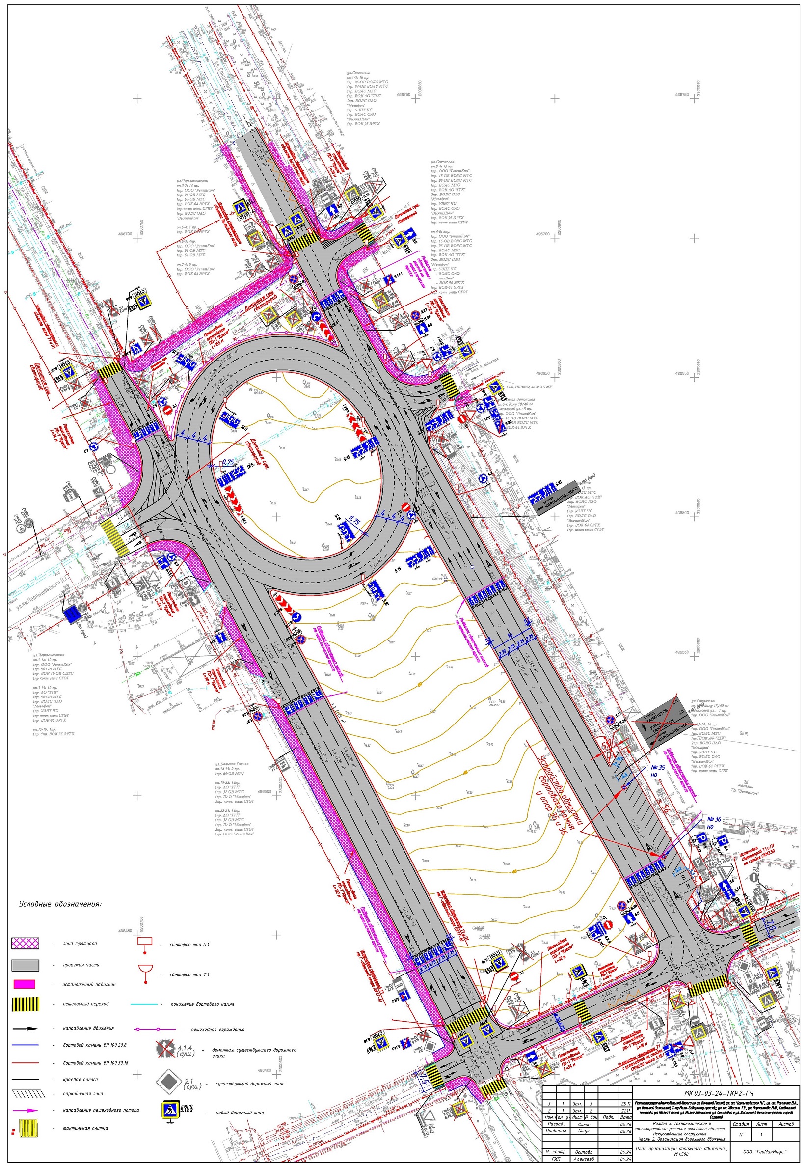

    Очень стремный недокруг. Особенно в западной части. Вангую, что через небольшое время здесь придется ставить светофорный объект на въездах и выездах. Хорошая новость в том, что достаточно двух фаз.
    Да и применение ТСОДД такое, что плакать хочется.
    А "выделенка" с парковками наискосок … слов нет.
    Из своей полосы движения прямо перестраиваешься в выделенку. Привет, гостям. Получите штраф за незнание :)
    Парковка с выделенкой - это вообще мастер-класс. Вот реально, проектируют те, кто на автомобилях не ездят.
    Да всем это понятно. Целый год их критиковали за такую идею - за круг и расширение односторонних дорог по 4 полосы в каждую сторону.
    Но они всё равно прогнули своё.
    p.s Мост Саратов-Энгельс всего 3 полосы. А тут через 100 метров от него сразу 8 полос получается.

    Вообще конечно, трудно представить более лютого ****.  Работаю в этом районе. "Верхом" (т.к. можно еще ехать вдоль Волги) езжу только в случае крайней необходимости. В сторону Энгельса стоять будет ВСЕ!!!  Немного пофантазирую. Как я вижу ситуацию. Построить подземный переход по Чернышевского со стороны оврага. Тогда сможем убрать пешеходный светофор и Чернышевского сможет без задержек забирать на себя трафик, поворачивающий с Большой Горной. Т.к. угол Б.Горная - Чернышевского с 2008 года стоит пустым (все снесли под строительство ТЦ Лето, но так  и ничего не построили), то расширение Б. Горной надо сделать в сторону угла - 2 полосы направо с Б. Горной на Чернышевского, а движение в сторону Энгельса по Б. Горной оставить в 2 полосы без перестроения. Если делать полосу для общественного транспорта, то начинать стоить с кармана сразу за мостом через Глебучев овраг, который расширяется сразу после него и переходит в поворот на Энгельс. Смысл полукольца со стороны Глебучева оврага в сторону Б.Горной  вообще не вижу. Схема разворота через Славянскую площадь "как сейчас" беспроблемная, насколько это возможно. При предлагаемой схеме будет ад кромешный - 3 перемешиваемых потока, которые будут между собой перестраиваться. Теперь движение из Энгельса - до сих не могу понять, для чего, вместо того, чтобы сделать все время горящую стрелку поворота направо с Б.Горной на Чернышевского при движении из Энгельса, сделали пешеходный приоритет (не знаю, как называется, когда пешеходы одновременно могут идти во все стороны на переходе). Для этого надо просто было убрать переход на четной стороне Чернышевского, где после сноса не осталось ни одного дома - пустырь.  Ну а если еще в этом месте сделать так же подземный переход....
    Изменено пользователем Wlad
    И еще посмотрел по схеме ниже - ул. Хвесина - сейчас участок между Б.Горной - двусторонний - из со стороны Чернышевского поворот налево только общественный транспорт (по сути разворотное троллейбусное кольцо), а со стороны Славянской площади - могут все.  По предлагаемой схеме весь участок становится односторонним. Т.е. если сейчас, чтобы попасть в Энгельс, двигаясь по Хвесина со стороны Малой Горной, надо пересечь Б.Горную и повернуть налево на мост, то теперь надо будет повернуть направо в сторону Чернышевского, добавив в пробку на кольце дополнительную машину. Отсюда вывод, ездить придется вниз по Малой Горной до Затонской и уходить наверх на мост, добавляя уже трафик и пробочность в потоки, идущие с Юбилейного по Затонской и из Энгельса, поворачивающие направо с моста. Закончим, тем же, чем и начали - это *** полный, а проект....
    23 часа назад, Wlad сказал:
    Стандарты в сфере светофорного регулирования уже давно повернуты так, что либо это является обязательным, либо нужно делать бесконфликтные этапы, что в ряде случаев еще хуже.
    17 часов назад, Wlad сказал:
    Вот это правильное решение, только Хвесина от Большой Горной до Малой Горной надо односторонней сделать и перенести туда парковку с Соколовой.
    10 часов назад, Co6aka сказал:
    Так  и написал, что по четной стороне ничего не осталось, там нечего делать людям.... Стрелка подходит прекрасно.
    Если сделать Хвесина односторонней, как вы предполагаете заезжать на М.Горную с Б.Горной? Лермонтова сильно у'же и нагруженней, а если до Малой Затонской, какой будет перепробег и, опять же, загрузка Б.Горной от Энгельса.
