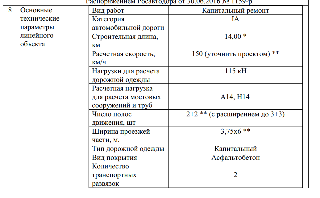

Конкурс в электронной форме на право заключения Договора на разработку проектной документации по объекту «Автомобильная дорога М-4 «Дон» Москва-Воронеж-Ростов-на-Дону-Краснодар-Новороссийск. Капитальный ремонт на участке км 103+000 - км 117+000, Московская область»
3+3 полос?
https://zakupki.gov.ru/epz/order/notice/notice223/documents.html?noticeInfoId=14246195
  • Спасибо! 8
Неплохо, в районе поста расширят :) А темку чего не запилил, @T02my?
17 минут назад, ```XpaMoy``` сказал:

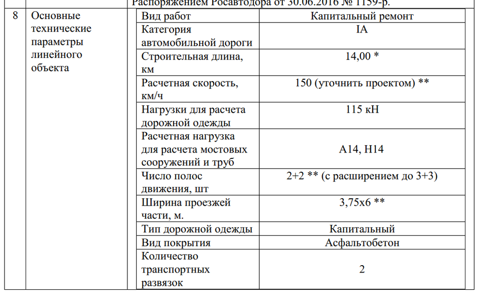

Напрягает как-то 2+2 ** (с расширением до 3+3). Типа будет 2+2, но сделают какую-то основу под расширение до 3+3?
T02my, а ширина проезжей части 3.75х6 не устраивает? :) Что там за двумя звёздочками? Определить проектом?
** – параметр, определяемый в соответствии с категорией автомобильной дороги и СП 34.13330.2021;
56 минут назад, T02my сказал:
Там и так уже есть основа под расширение- широкий разделительный газон.
