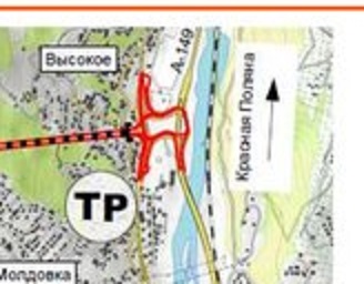

44 минуты назад, Вячеслав1977 сказал:
А есть схема и трассировка обхода Адлера на карте?
Вот с сайта Автодора:
https://postimg.cc/TpjjHhSW

Вот это место неудачное в схеме развязки, выезжая из туннеля вы попадете сразу в разветвление 3х направлений дороги.
Пока сообразишь куда сворачивать, будет "тупеж".  Как результат торможение, резки перестроения в последний момент, аварии.
У немцев/американцев такая планировка не рекомендуется нормами.
В одной точке должно быть только два возможных варианта дальнейшего маршрута, например:
- выехал из туннеля 1е разветвление: налево на Красную поляну, направо Адлер.
- свернул направо проехал сотню метров дальше еще одно 2е разветвление:  левее новая А-149, правее старая трасса.
В ПНСТ 270-2018 такая норма была, но в СП 34.13330.2021 ее не перенесли, а зря.
18 минут назад, Aristopiolus сказал:
Возможно, там хотят сделать по типу кольца?
4 минуты назад, dovos сказал:
Нет не хотят, в сообщении выше выкопировка из утвержденного ППТ, принят вариант без кольца.
