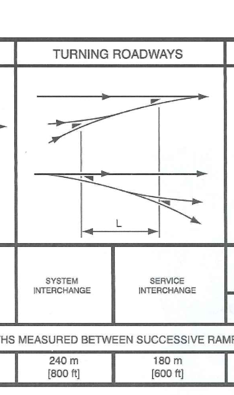

Грамотная расстановка знаков конечно поможет, но не решет проблему ошибочной планировки.
"Тупеж" будет, доказано мировым опытом. Этими 200 метрами и надо было распорядиться грамотно.
Вот кстати выкопировка из AASHTO, тут более наглядно:
