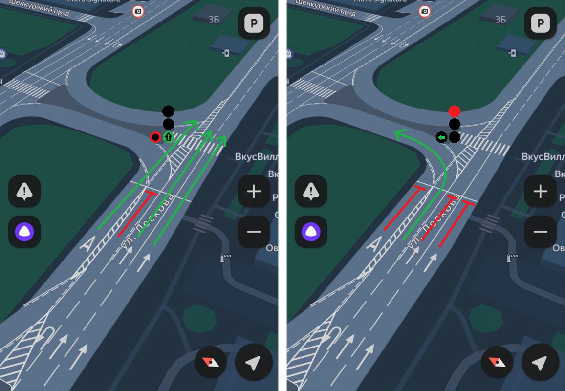

almant 12 363 Жалоба Опубликовано 26 декабря 2024 г. 1 минуту назад, ```XpaMoy``` сказал: Стоп линия где? На неё действует светофор. Удивляет все тут больше и больше. Правда, не смешно уже... Какая на фиг стрелка? Это как же ездить надо-то!? Поделиться сообщением Ссылка на сообщение
teacher 9 Жалоба Опубликовано 27 декабря 2024 г. (изменено) А чего тут не понятного? На светофоре надо останавливаться перед стоп-линией. Поскольку разворот совершаетя не из крайнего правого ряда, по которому ОТ едет прямо, то траектории разворачивающихся и ОТ пересекаются. Светофор кроме пешеходного перехода регулирует и эти пересечения: Изменено 27 декабря 2024 г. пользователем teacher 1 1 Поделиться сообщением Ссылка на сообщение
almant 12 363 Жалоба Опубликовано 27 декабря 2024 г. 16 минут назад, teacher сказал: А чего тут не понятного? Картинка интересная, но неправильная. И основной светофор где установлен? Поделиться сообщением Ссылка на сообщение
```XpaMoy``` 25 608 Жалоба Опубликовано 27 декабря 2024 г. 2 минуты назад, almant сказал: Картинка интересная, но неправильная. Что в ней неправильного? 3 минуты назад, almant сказал: И основной светофор где установлен? 1 Поделиться сообщением Ссылка на сообщение
teacher 9 Жалоба Опубликовано 27 декабря 2024 г. (изменено) По-моему, тут как раз очень удачно сложилось - за счёт пешеходного перехода "бесплатно" удалось сделать и бесконфликтный съезд на разорот, и выезд под светофор со смежного разворота. Не хватает только знака стоп-линии, а вот снег на автобусной полосе тут явно лишний. Изменено 27 декабря 2024 г. пользователем teacher Поделиться сообщением Ссылка на сообщение
Saint 603 Жалоба Опубликовано 27 декабря 2024 г. 13 часов назад, ```XpaMoy``` сказал: Стоп линия где? На неё действует светофор. Знака стоп нет. Любой снегопад стоп линии нет. Судя по видео в двух средних полосах стоп линии уже нет, через пару недель не будет и в оставшихся двух. ОЧЕНЬ странное решение установить светофор где-то там. Основной светофор который показывает что повернуть можно ПЕРЕД ним, это что-то новое, ИМХО глупое. Надеюсь, что просто еще не установили Основной светофор ПЕРЕД разворотом. 1 Поделиться сообщением Ссылка на сообщение
```XpaMoy``` 25 608 Жалоба Опубликовано 27 декабря 2024 г. 1 минуту назад, Saint сказал: Надеюсь, что просто еще не установили Основной светофор ПЕРЕД разворотом. Куда там его ПЕРЕД разворотом ставить? Стоп линия должна быть 3-10 метра от светофора на стойке и 10-20 от светофора на консоли. 2 Поделиться сообщением Ссылка на сообщение
almant 12 363 Жалоба Опубликовано 27 декабря 2024 г. 17 минут назад, ```XpaMoy``` сказал: Что в ней неправильного? Она не соответствует действительности. А по светофору: где должен стоять основной светофор, если он относится к развороту тоже? Поделиться сообщением Ссылка на сообщение
```XpaMoy``` 25 608 Жалоба Опубликовано 27 декабря 2024 г. 4 минуты назад, Saint сказал: Основной светофор который показывает что повернуть можно ПЕРЕД ним, это что-то новое, Точно новое? А вот такие развороты после идут?) 1 Поделиться сообщением Ссылка на сообщение
Saint 603 Жалоба Опубликовано 27 декабря 2024 г. Только что, ```XpaMoy``` сказал: Точно новое? Для меня точно новое. 1 минуту назад, ```XpaMoy``` сказал: А вот такие развороты после идут?) Странное решение. Для чего так делать? 6 минут назад, ```XpaMoy``` сказал: Куда там его ПЕРЕД разворотом ставить? На газоне места вагон. Поделиться сообщением Ссылка на сообщение
```XpaMoy``` 25 608 Жалоба Опубликовано 27 декабря 2024 г. 16 минут назад, almant сказал: Она не соответствует действительности. А что там не так? 17 минут назад, Saint сказал: Для меня точно новое.Странное решение. Для чего так делать? У меня для вас плохие новости) Таких разворотов по Москве много и будет ещё больше) Поделиться сообщением Ссылка на сообщение
almant 12 363 Жалоба Опубликовано 27 декабря 2024 г. 36 минут назад, ```XpaMoy``` сказал: Куда там его ПЕРЕД разворотом ставить? А светофор-то основной где должен стоять по нормативам?)) 19 минут назад, ```XpaMoy``` сказал: А что там не так? С разметкой там не так. Вечером буду там - покажу визуально. Поделиться сообщением Ссылка на сообщение
```XpaMoy``` 25 608 Жалоба Опубликовано 27 декабря 2024 г. 10 минут назад, almant сказал: С разметкой там не так. Вечером буду там - покажу визуально. Разметка там гавно, стёрлась половина уже. 1.16 вообще нет. Ещё это стык проектов и А-полоса дальше справа идёт. И автобусы сразу вправо ломятся после островка. А машины левее берут. Хаос там. Кто-то на разворот в левый ряд встаёт, кто-то оттуда прямо едет. Кашамалаша... Поделиться сообщением Ссылка на сообщение
Saint 603 Жалоба Опубликовано 27 декабря 2024 г. 34 минуты назад, ```XpaMoy``` сказал: Таких разворотов по Москве много и будет ещё больше) Плохое решение. Любопытно, то нарушит водитель развернувшись не дожидаясь зеленой стрелки? Поделиться сообщением Ссылка на сообщение
almant 12 363 Жалоба Опубликовано 27 декабря 2024 г. 21 минуту назад, ```XpaMoy``` сказал: Разметка там гавно, стёрлась половина уже. 1.16 вообще нет. Ещё это стык проектов и А-полоса дальше справа идёт. И автобусы сразу вправо ломятся после островка. А машины левее берут. Хаос там. Кто-то на разворот в левый ряд встаёт, кто-то оттуда прямо едет. Кашамалаша... Добавить нечего А на стрелке потому и заострил внимание, что не по фен-шую она. Даже несмотря на то, что в Москве такие места еще есть. Что хотели - понятно. Но выходит иначе. Поделиться сообщением Ссылка на сообщение
