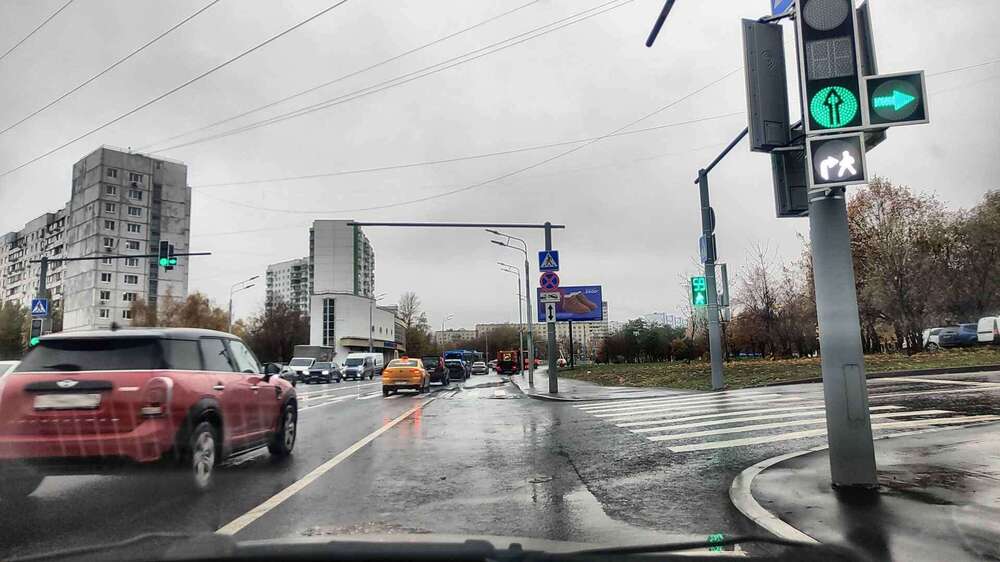

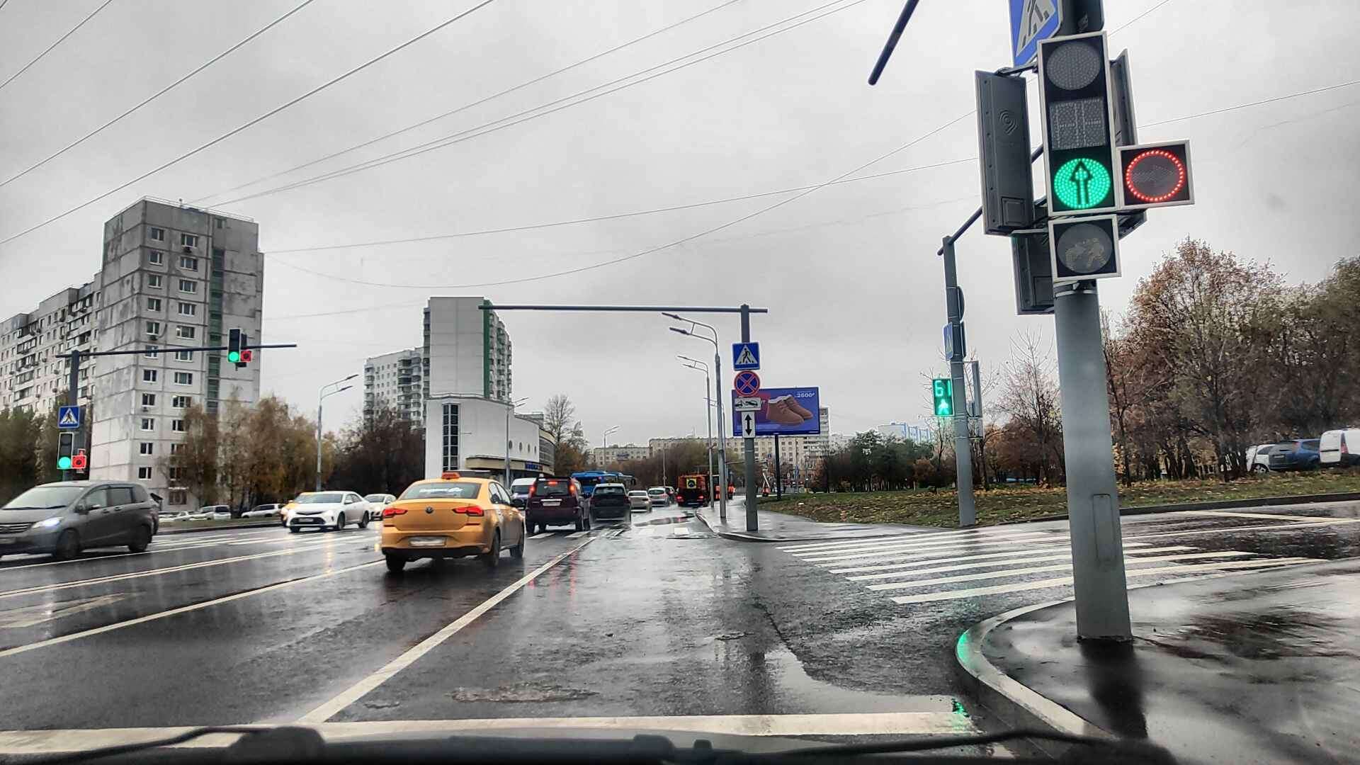

А ЦОДД планирует как-то исправлять постоянные заторы на участке Лескова-Коненкова-Подушкинский? Там по вечерам теперь постоянные заторы на разворотах, которые тормозят движение и автобусов и автомобилей. При старой схеме движения там такого треша как сейчас не было.
Также не понимаю, зачем нужна стрелка на светофоре (когда едешь по Лескова от Медведково в сторону Алтуфьево) для поворота на пожарный проезд улицы Корнейчука? Почему её нельзя включать совместно с основной секцией? Ведь все равно потом поворачиваешь и пешеходов (которых, к слову, там никогда не бывает) должен пропускать. Какой смысл попусту стоять и пропускать воздух?
Действительно, разумного объяснения этому придумать сложно. Картинки из Яндекс.Карт для наглядности:

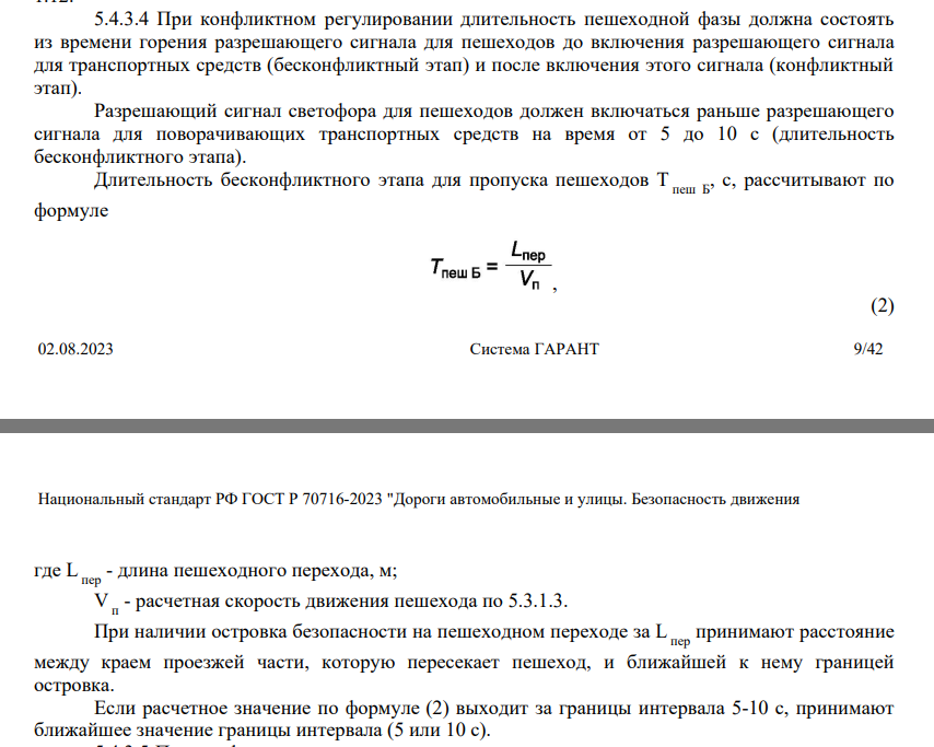

Разумное объяснение - ГОСТ.

Погодите, тут фигня какая-то. Раз есть белая секция "пропустите пешеходов", то зачем зелёная стрелка, причём обе включаются одновременно?
Зелёная стрелка обычно горит, когда у пешеходов красный. Не знаю, по ГОСТу или по московской традиции.
Короче, стрелка лишняя.

Если стрелки не будет, то основной зелёный будет включаться позже, чем сейчас.

Т.е. ГОСТ позволяет одновременно включать зелёную стрелку и пешеходную секцию, но не позволяет включать сразу вместе с пешеходной секцией белую стрелку?
Чудеса.
2 минуты назад, Tervad сказал:
Чудеса.
Тут есть вроде противоречие все равно, наверное не придумали включать стрелку направо без белого мигающего пешехода
Обсуждаемый светофор вообще не нужен, так как пешеходов там проходит человек десять в час, а у водителей с примыкающего проезда проблем встроиться не возникало и без светофора. Я сначала думал, что сделают поворот с проезда налево в сторону Медведково, но нет. Наверно, и хорошо.
Fiery то что он не нужен я на 100% согласен. Но его точно уже не уберут, так что пусть хотя бы сделают чтобы он адекватно работал.
Минимизировать последствия установки этого светофора (допускать фазу, когда по Широкой движется только одна "обычная" полоса, нельзя) можно, только организовав две фазы: 1) зеленый всему автотранспорту (с проезда - по стрелке), 2) зеленый пешеходам. Фаза для пешеходов короткая, там нет "пешеходопотока".
