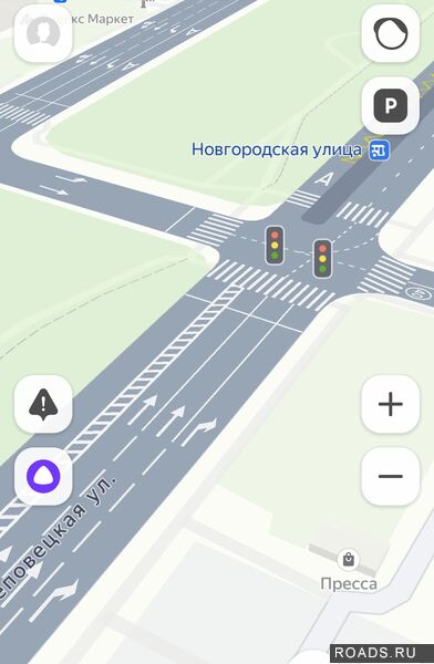

В 27.12.2024 в 11:06, ```XpaMoy``` сказал:
Куда там его ПЕРЕД разворотом ставить?
Стоп линия должна быть 3-10 метра от светофора на стойке и 10-20 от светофора на консоли.
От обычного 3 метра, от подвесного 5 метров, либо по проекту.
В 27.12.2024 в 11:54, ```XpaMoy``` сказал:
Разметка там гавно, стёрлась половина уже. 1.16 вообще нет.
Ещё это стык проектов и А-полоса дальше справа идёт. И автобусы сразу вправо ломятся после островка. А машины левее берут.
Хаос там. Кто-то на разворот в левый ряд встаёт, кто-то оттуда прямо едет.
Кашамалаша...
