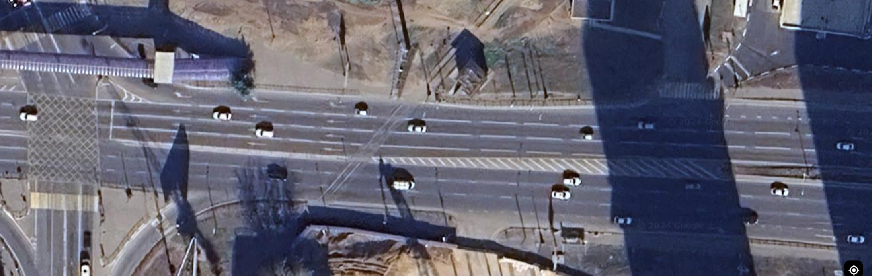

Снимок с Гугла:
После заправки правый ряд исчезает, а левый вдруг появляется. Если полосы изогнуть, получится, наверно, 4 полосы на всём протяжении.
Кстати, вот сплошные линии перед переездом. Но переезда давно нет, рельсы демонтированы почти везде, кроме того места, где они мешают (шоссе). Если уж демонтировать их нельзя из-за каких-то идиотских причин, можно, по крайней мере, их игнорировать в ОДД.
