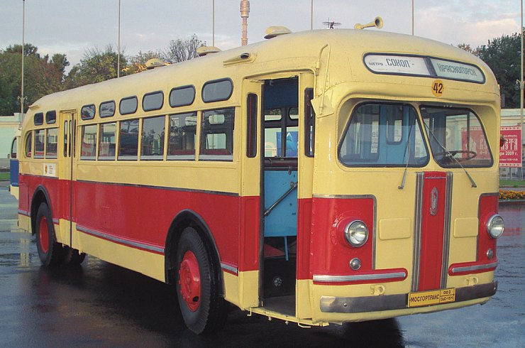

Перед вами отечественный автобус ЗИС-154. Это была необычная машина для своего времени. Автобус оснащался двумя двигателями – дизелем и электромотором. Первый вращал генератор, второй – ведущие колеса. Ни сцепления, ни каких-либо коробок передач не было. Тандем ДВС и электродвигателя обеспечивал автобусу плавное начало движения и удивительно комфортный ход. Для 1947 года – нестандартное и смелое решение.

Этот автобус мы уже упоминали в блоге «Механика» на Драйв2. Но как-то мимоходом. А ведь он заслуживает более подробного рассказа.
Дизайн симпатичный и узнаваемый – похожие кузова с рядом овальных окон наверху имели троллейбусы и трамвая тех лет. Унификация, однако…
Автобус ЗИС-154 был создан усилиями трех министерств – авиационной, автомобильной и электротехнической промышленности. Общий компоновочный проект (в том числе и дизайн) был разработан специалистами Тушинского машиностроительного завода. Того самого предприятия «оборонки», которое в первые послевоенные годы начало производство троллейбусов МТБ-82 и трамвайных вагонов МТВ-82. Потому-то московские автобусы, троллейбусы и трамваи тех лет похожи между собой как близнецы-братья.
Конструкторы ЗИСа увязали проект Тушинского завода с автомобильными комплектующими агрегатами и узлами, попутно доработав его с учетом производственных возможностей собственного предприятия. А московский завод «Динамо», поставлявший ранее электродвигатели и аппаратуру для троллейбусов, трамваев, вагонов метро и железнодорожного подвижного состава, начал изготавливать продукцию и для дизель-электрических автобусов ЗИС. Производство этих машин началось в 1947 году, и уже к 800-летию столицы была изготовлена первая партия.

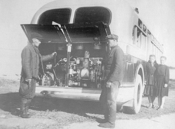

Непривычное расположение дверей – и все благодаря силовой установке в задней части кузова
Двигателем для генераторной установки ЗИС-154 выбрали одну из модификаций ЯАЗ-М204 от грузовика ЯАЗ-200. Это был четырехцилиндровый двухтактный дизель мощностью 110 л.с.
Рассматривался и вариант автобуса ЗИС-154А с карбюраторным двигателем ЗИС-122. Это форсированный до 190 л.с. восьмицилиндровый рядный мотор от правительственного лимузина ЗИС-110. Но из-за большого расхода редкого и дорогого тогда бензина А-74 этот вариант распространения не получил.
Электрическая передача автобуса состояла из генератора ДК-505-А с отдачей 50 кВт и тягового электродвигателя ДК-305-А мощностью 43 кВт (около 59 л.с.). Характеристики невысокие, если учитывать, что уже упоминавшийся троллейбус МТБ-82 при примерно одинаковых размерах и провозной способности имел двигатель мощностью в 90 кВт.
Дизель-генераторная установка располагалась поперечно на «корме» машины, а тяговый двигатель – под полом средней части кузова. Да, именно «по-троллейбусному».
Обороты тягового электродвигателя зависели от отдачи генератора, а последняя определялась оборотами дизеля, которые задавал водитель. Правда, плавность разгона «компенсировалась» повышенной шумностью силовой установки пассажирского транспортного средства.

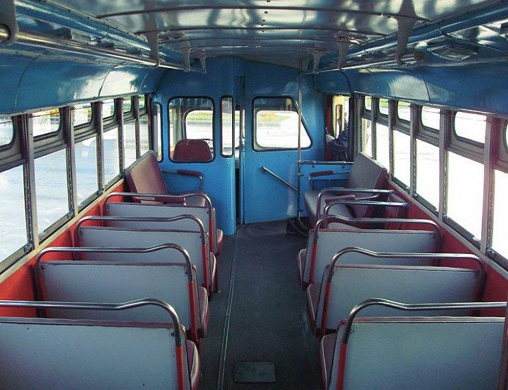

Стены и потолок салона не обшивались пластиком, а окрашивались

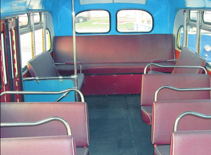

Заднее сидение прямо над двигателем было шикарным

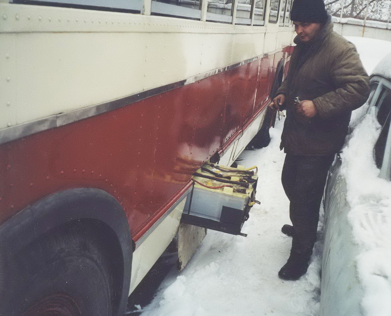

Мощная стартовая аккумуляторная батарея располагалась в нише сбоку – тоже необычное решение

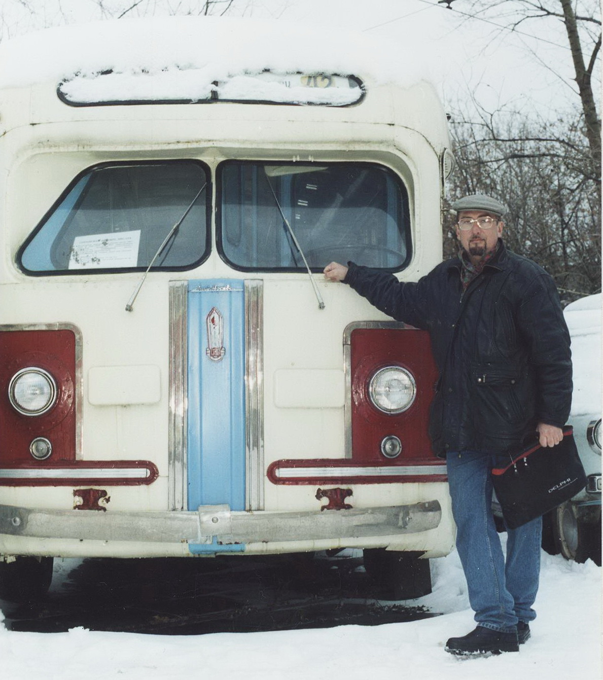

1996 год. Один из авторов статьи рядом с ЗИС-154 – автобусом своего детства

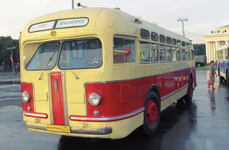

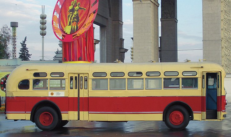

На фотографиях (кроме сельской черно-белой) представлен автобус с заводским номером 46, 1947 года выпуска. Это действующий музейный экспонат, восстановленный до оригинального состояния из дачного сарая.

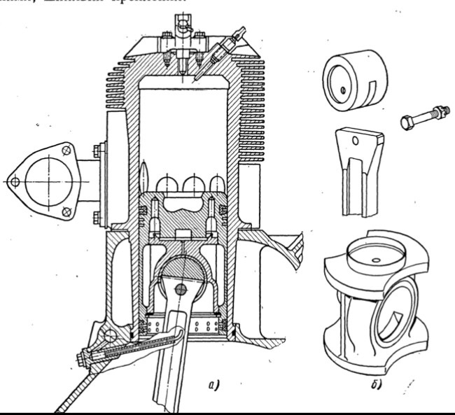

Кстати, интересные статьи  про двухтактные дизельные двигатели   https://www.drive2.ru/b/484925585731092498/   и https://kedoki.livejournal.com/126650.html
С устройством мотоциклетного двухтактного двигателя знакомы почти все. По такой же схеме есть и более серьёзные агрегаты и не бензиновые, а дизельные:
GM diesel 51series.
92c4385s-960.jpg 2-х цилиндровый ДжиЭм 51 55e4385s-960.jpg Поперечный разрез. 3a14385s-960.jpg Продольный разрез четырёхцилиндровой версии.
Как не сложно догадаться родом он из 50-х. Клапана отсутствуют, впуск и выпуск через окна, а те штанги и коромысла, что вы видите на схеме, предназначены для воздействия на насос-форсунку (но я точно уверен, что никто бы не обратил на это внимание). По материалам с американских форумов был весьма экономичным и надежным моторчиком. Ставился в первую очередь на лодки, но были и комплекты для самостоятельной установки на авто. Погубил этот движок сильный шум, нормального глушителя, не создававшего сопротивления отработавшим газам, в те годы создать не удалось. За сильный шум получил прозвище "screamer" — дословно крикун, но на русском "орущий/ревущий" было бы точнее))

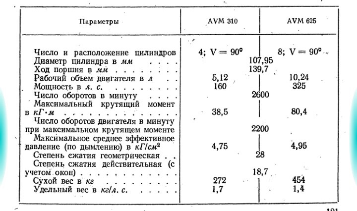

Второй двигатель это загадочный Lycoming (Лайкоминг) AVM-310 и AVM-625.
Фирма Лайкоминг известна своими двигателями для малой авиации. А тут такое: многотопливный дизель довольно большого объёма с воздушным охлаждением и приличной мощность. Корме тех данных и поперечного разреза в интернете ничего не нашлось.
a3ec385s-960.jpg Таблица с заявленными данными дизелей Лайкоминг 550c385s-960.jpg Поперечный разрез цилиндра дизеля Лайкоминг
Помимо того, что в двигателе отсутствует как таковая головка блока — применен так называемый моноблок, и то что дизель двухтактный и многотопливный, интересна конструкция поршня. Его внешний "стакан" свободно вращается в цилиндре. Сделано это для исключения местного перегрева поршня от воздействия выхлопных газов идущих через выпускные окна. Сердцевина поршня так же интересна, её конструкция показана на рисунке б)
