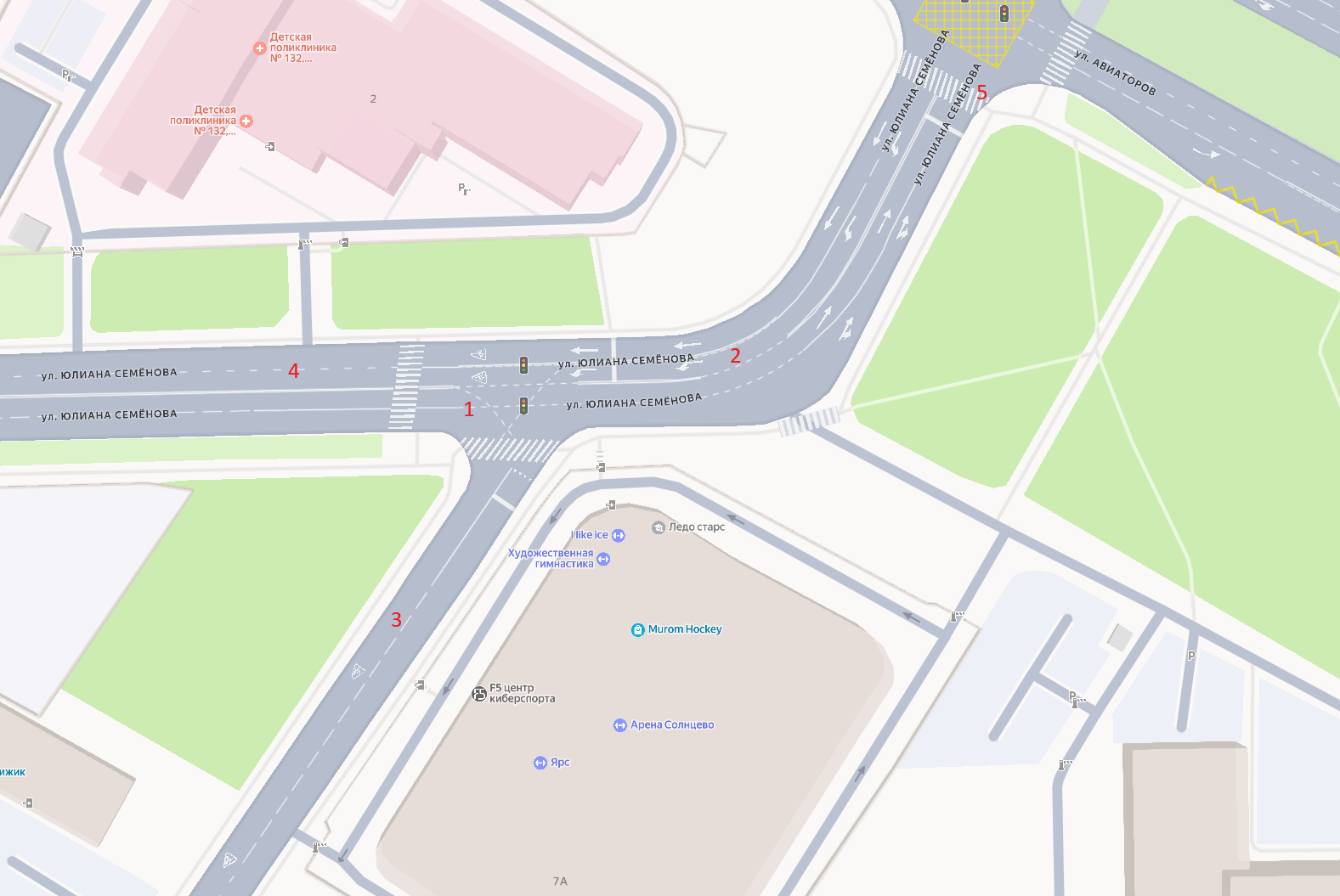

Надо бы порядок навести в Солнцево на пересечении Авиаторов и Юлиана Семенова. Перекрестку уже лет 8, а ЦОДД туда даже не заглядывал по ходу дела.
1. На светофоре при движении в сторону Авиаторов надо запретить разворот. Места там нет, с одного захода никто развернуться не может. Начинают сдавать задом со всеми вытекающими.
2.  Если ехать от Авиаторов то повернуть налево в сторону 3, не нарушая при этом разметки, невозможно. Из правого ряда не повернешь и не перестроишься - сплошная. В левом предписано повернуть налево в местный проезд в точке 2.

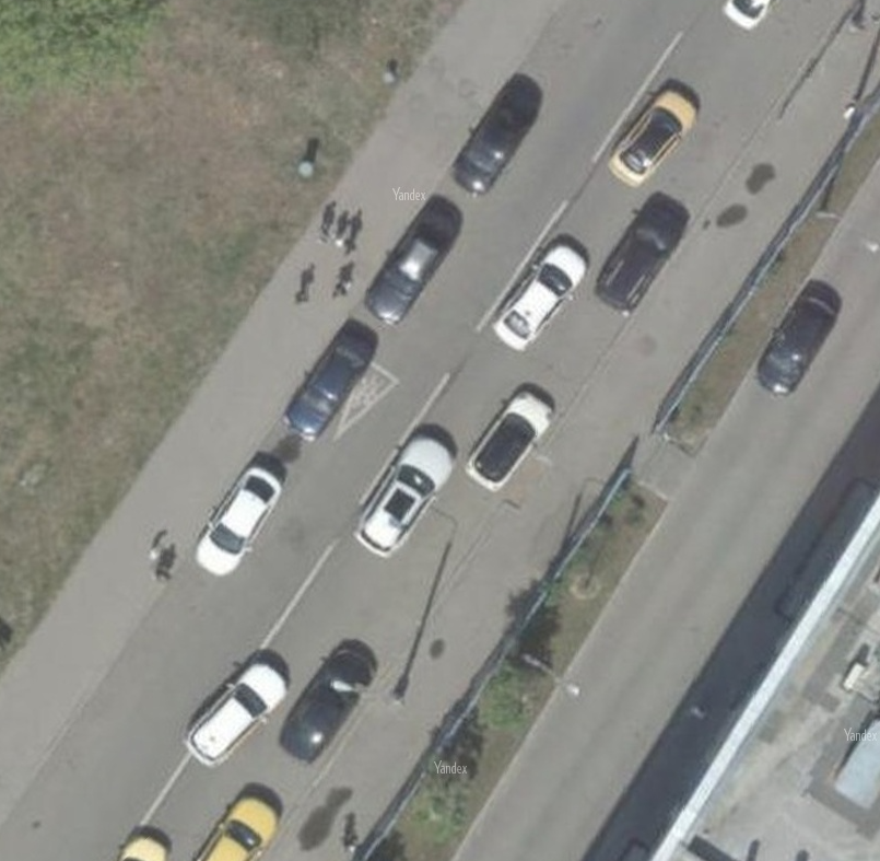

3. На проезде надо запретить парковку с одной стороны. Паркуются с двух, в результате там становится слишком узко и поворачивающие с Ю. Семенова никуда не могут проехать и запирают саму Семенова.
4. При движении в сторону 4 от светофора на карте неправильно нарисована разметка. По факту там сплошная между попутными рядами,  после выезда от поликлиники начинается зона где разрешена парковка. В результате, когда едешь по правому ряду то в конце концов упираешься в припаркованные автомобили, а в левый перестроиться не можешь, не нарушив разметку.
13 часов назад, Kastey сказал:
Ну да, знак не помешал бы. Будто бы ничего не запрещает сейчас развернуться.
Хм...Знаки 5.15.1 будто бы на перекрёсток распространяются, а выезд с прилегающей территории не является перекрёстком.
А по спутнику будто бы пролазят легковушки.
С грузовиками, конечно, так не сработает.
У коллег есть проект, где тут будет немного иначе разметка. Надо будет уточнить его статус.
14 часов назад, Kastey сказал:
Начнут разворачивать в точке 2. Или тоже запретить? Тогда придется ждать долгий светофор на Авиаторов
5 часов назад, mr. sandman сказал:
Запретить конечно. Там от предыдущего перекрестка ни одного выезда нет. Некому разворачиваться, кроме тех кому надо в Небо. Выберут себе другую дорогу чтобы к Небу подъехать.
7 часов назад, ```XpaMoy``` сказал:
Газель + жып уже не срабатывает. А зимой вообще один ряд остается.
Знаки 5.15.1
Разметка нарушается, которая предписывает движение только налево.
44 минуты назад, Kastey сказал:
И она тоже на перекрёсток распространяется
18 часов назад, ```XpaMoy``` сказал:
Хм. Интересно
В 31.10.2025 в 20:33, Kastey сказал:
В 01.11.2025 в 09:44, ```XpaMoy``` сказал:
Уже поменяли разметку)
В 06.11.2025 в 14:29, ```XpaMoy``` сказал:
Подтверждаю. А вот с пунктом 2 какая то фигня. Еще и знак поставили движение по полосам, который предписывает сворачивать в местный проезд. Может знаки и разметка и распространяются только на перекресток, но с ходу определить, что это не перекресток, а именно местный проезд, тут нереально.
