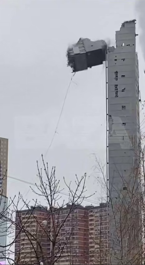

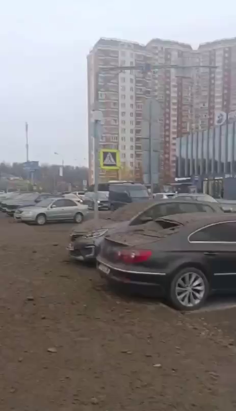

Vladimir 9 520 Жалоба Опубликовано 11 ноября Десятки автомобилей повреждены из-за обрушения «Снежкома» в Подмосковье. В Красногорске в ходе демонтажа горнолыжного комплекса произошло обрушение части конструкций, которые рухнули на прилегающую парковку. Десятки автомобилей получили различные повреждения: выбиты стекла, вмятины и царапины. Территорию на месте ЧП оцепила полиция. Отметим, «Снежком» сносят уже второй год, причем очень неумело. В прошлом году из-за обрушения конструкций погиб рабочий, также было обрушение крана. (с) https://t.me/bazabazon По меньшей мере два человека получили травмы. Одного прохожего накрыло лавиной из камней и металлических фрагментов. (https://t.me/roads_ru/707) Несколько фото и видео от разных источников у нас в ТГ - https://t.me/roads_ru/705 2 4 Поделиться сообщением Ссылка на сообщение

Deviator 287 Жалоба Опубликовано 11 ноября Похоже, что упавший кусок сдёрнули сознательно... Если так, то это просто фантастическая некомпетентность. Поделиться сообщением Ссылка на сообщение

remun 445 Жалоба Опубликовано 11 ноября 35 минут назад, Deviator сказал: Похоже, что упавший кусок сдёрнули сознательно... Если так, то это просто фантастическая некомпетентность. Тросом дёргали. В Лосярии есть чистое https://t.me/r_chp/36945 Поделиться сообщением Ссылка на сообщение
Deviator 287 Жалоба Опубликовано 11 ноября 10 минут назад, remun сказал: Тросом дёргали. Мне чисто любопытно, вот когда эти гении дёргали этот трос, они чего ожидали? Что кусок бетона в несколько десятков тонн на верёвочке повиснет, как воздушный шарик? Или, что он плавно спланирует вниз? Поделиться сообщением Ссылка на сообщение
remun 445 Жалоба Опубликовано 11 ноября (изменено) 4 минуты назад, Deviator сказал: Мне чисто любопытно, вот когда эти гении дёргали этот трос, они чего ожидали? Что кусок бетона в несколько десятков тонн на верёвочке повиснет, как воздушный шарик? Или, что он плавно спланирует вниз? Там у подрядчика уже 3-й залёт, один из них со смертельной травмой. Я, честно говоря, совсем не знаю куда смотрит РТН, хотя догадываюсь... Изменено 11 ноября пользователем remun Поделиться сообщением Ссылка на сообщение

Deviator 287 Жалоба Опубликовано 11 ноября 11 минут назад, remun сказал: куда смотрит РТН Полагаю, тут уже и надзор на прокурорский кукан посадят - слишком громко упало. 6 минут назад, true79 сказал: строили на века!!! Два года каждый день наблюдал, как сносят. Иной снос сложнее, чем было строительство. Поделиться сообщением Ссылка на сообщение
FildSnild 1 673 Жалоба Опубликовано 11 ноября 1 час назад, Deviator сказал: вот когда эти гении дёргали этот трос, они чего ожидали? Чего они явно не ожидали - того, что внизу случится большой бада-бум, с выплеском тонны г-на и палок. Поделиться сообщением Ссылка на сообщение
