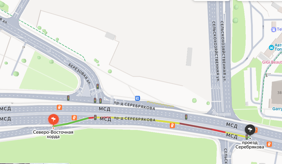

На карте не получится нарисовать, поскольку находится под эстакадой. Но наглядно проблема видна на фрагменте:
Да и в динамике по Яндекс зеркалам должно быть понятнее.
Итак, проезд Серебрякова имеет 3 основных полосы прямо плюс одну поворотную налево на Берёзовую ал.
А между Берёзовой ал. и Сельскохозяйственной улицей 2 прямо и 1 направо.
Проблема:
Поскольку большинство едет прямо по трём полосам, им приходится из правого ряда перестраиваться в средний, что приводит к постоянному затору на данном участке и всё равно блокирует полосу желающим повернуть направо. Получается и сами не едут и другим мешают. А когда загорается зеленый, продолжают перестроения и дополнительно этим тормозят поток. Многие по правой полосе (нарушая) так и проезжают прямо, не успев вклиниться в средний ряд.
Решение очень простое: Разрешить (легализовать) проезд прямо и по правой полосе (стрелку направо заменить на прямо и направо).
Более сложный вариант (если позволит ширина) - переразметка (с сужением полос) на 4 полосы:  3 прямо + 1 направо.

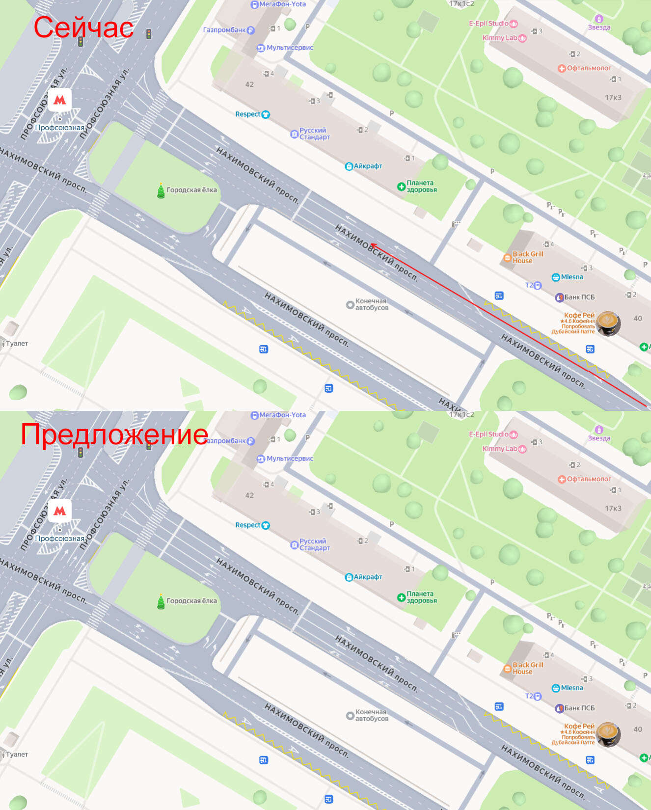

Профсоюзная-Нахимовский. Упорядочить движение по рядам для прямого хода. Сейчас левый ряд заканчивается поворотом налево, вызывая ненужные перестроения при короткой фазе зеленого для прямого хода.
При этом справа ряд начинается "из ниоткуда", чем активно пользуются объезжасты, использующие А-полосу (красная линия). Яндекс там рисует камеру, но по факту ее нет.

В 09.12.2025 в 21:49, Andru_R19 сказал:
Там нужно не полосы перерисовывать а светофор настраивать по крайней мере в сторону бот сада.
Сейчас там просто ппц. 120 или 140 секунд горит красный перед Березовой аллеей, а что происходит когда загорается зеленый? - Загорается красный на пересечении с С-Х улицей. Либо горит секунд 10-15 после включения зеленого. Сколько там не ездил - всегда ад.
А еще из приколов нашего городка - при повороте с серебрякова на Вильгельма пика направо в какой-то момент красный горит для всех. И для пешеходов, и для поворачивающих направо, и для поворачивающих налево
Изменено пользователем NiceTakeOff

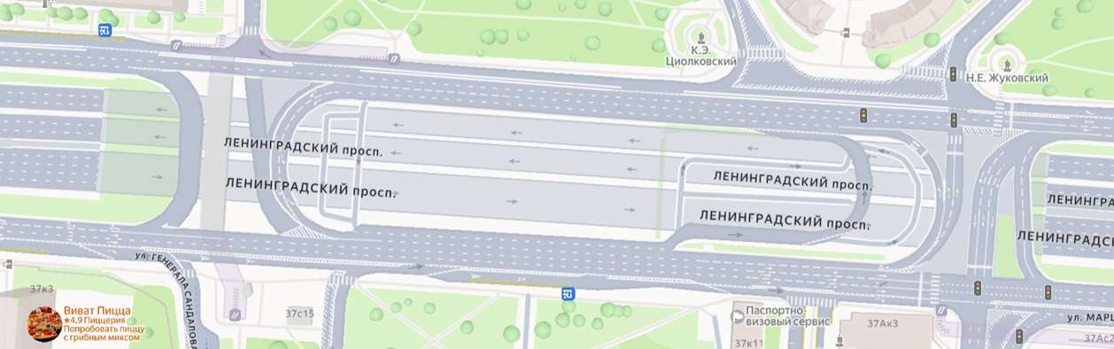

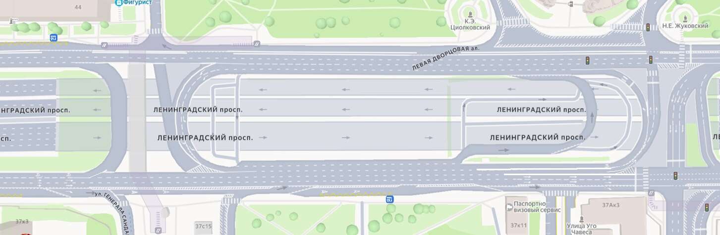

Не знаю может такое уже обсуждалось или прорабатывалось, но все же напишу.
Есть проблема с постоянной толкотней на дублере Ленинградского проспекта в сторону центра рядом Петровским путевым дворцом.
1. что бы изменил в разметке, так это разворотом почти напротив ул. Генерала Сандалова, нарисовал бы разметку только налево (сейчас так часто и происходит) - будет четко понятно, что только на разворот и далее те кто разворачивается с дублера в едущие в область будут возможно с меньшим потоком сталкиваться, так как те чаще всего едут пересекая всю дорогу в сторону ул. Маршала Шапошникова.
2. изменил бы разметку разворота и поворота на правую Путевую аллею, одна полоса бы шла только на разворот, а левея средняя шла на поворот в сторону аллеи, в центр бы сталось бы две полосы, то думаю хватит, так как в этом месте в основном любо делают разворот или пытаются проехать на аллею - думаю это снизит в этом месте нагрузку, водителям станет более понятно и в итоге хотя бы процентов на 10-15 уменьшит пробки.
1. как сейчас:
2 как сделать:
Изменено пользователем Grafanello

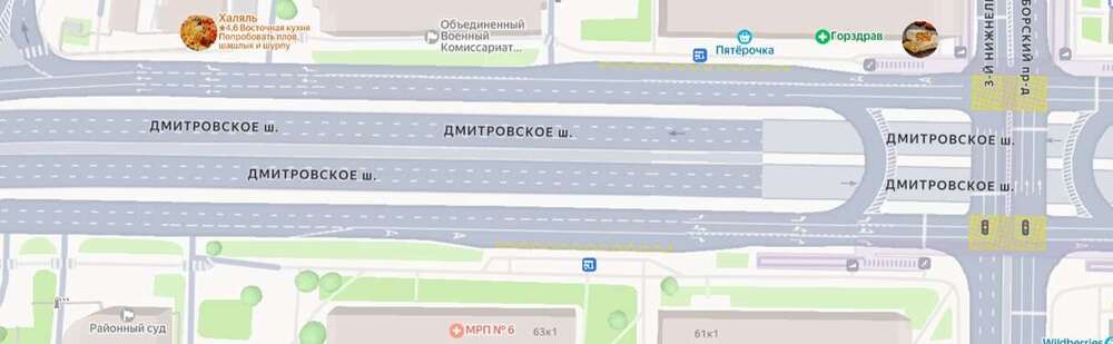

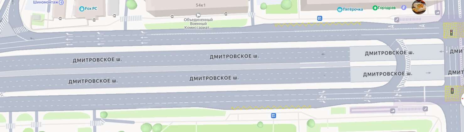

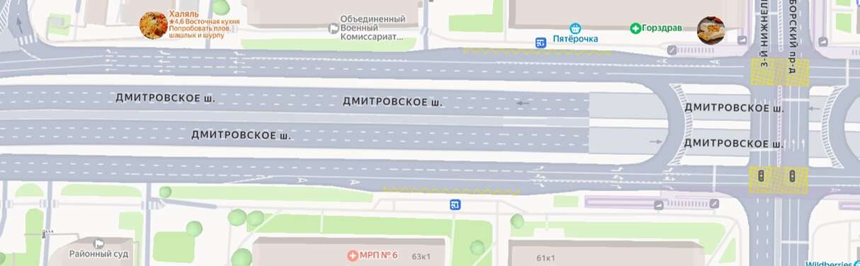

В 03.12.2025 в 14:49, FildSnild сказал:
Может этот третий ряд ликвидировать?
Сомнительная затея
И второе добавить хотел - конечно это то самое убрать А полосу, но может прокатит)
На дублере Дмитровского шоссе напротив дома 63к1 есть остановка и вот там сделали А полосу короткую, тем самым убив движение направо.
В этом месте многие едут долго прямо и перед самым поворотом на 3-й Нижнелихоборский проезд появляется разметка прерывистая и все толкаются в нее, перегораживая ОТ проезд, плюс не дают проехать тем кому нужно просто прямо проехать, и что самое главное часто ОТ в крайне правой полосе встает перед светофором и ждет основного зеленого, чтобы продолжить проезд прямо, а в это время есть фаза стрелки направо и основной красный!
Соответственно, что в итоге дала А полоса, больше пробок, предложение одно, просто убрать полосу А, так как ОТ итак стоит в этих же пробках, так как полоса короткая и по факту для остановки сделана, ну и таксистов много - они тоже мешают ОТ (хотя и ОТ мешает, выше написал как)
1. Как сейчас:
2.Как надо сделать:
