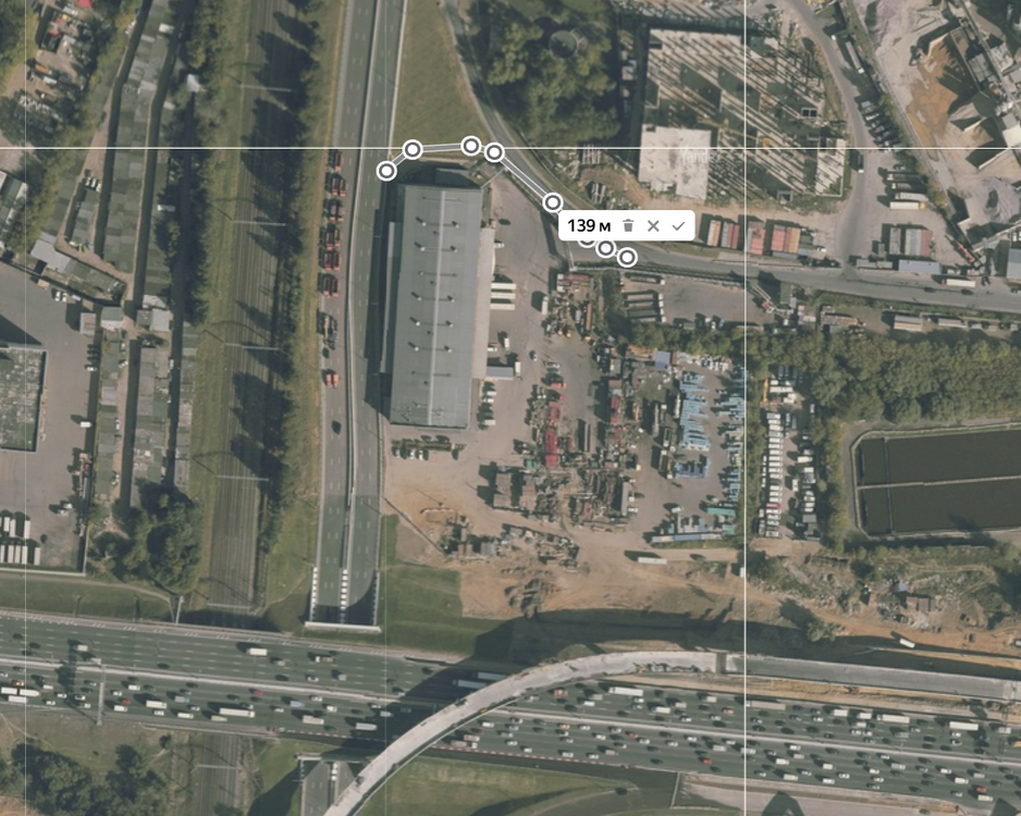

Предлагаю сделать съезд с ЮВХ на внутренний МКАД в районе Курского направления МЖД и расширить дорогу между этим съездом и непосредственно съезда на МКАД (в районе ПП №5453):
Вот тут - https://yandex.ru/maps/213/moscow/sputnik/?ll=37.616642%2C55.577019&rl=37.614444%2C55.577270~0.000198%2C0.000091~0.000453%2C0.000015~0.000177%2C-0.000026~0.000445%2C-0.000217~0.000161%2C-0.000111~0.000099%2C-0.000044~0.000145%2C-0.000044~0.000161%2C-0.000038&z=17
Зачем?
1) Разгрузить съезд с Варшавского/Симферопольского шоссе на внутренний МКАД, путём "распыления" потока по двум съездам.
2) Разгрузить участок Ступинский проезд -> ул. Подольских Курсантов.
3) Возможность попасть на Дорожную улицу с СБВ/ЮВХ, не заезжая на Варшавское шоссе. Также, возможность объехать проблемный участок Варшавского шоссе в месте сливания с Симферопольским шоссе.
4) Снижение перепробега вне час пика.
Минусы:
1) Если не расширять дорогу, куда будет вести новый съезд с ЮВХ, должного эффекта не будет и может быть негативный эффект на самой ЮВХ. Либо же нужно в примыкающей промзоне строить нормальную УДС для обслуживания через ПП №5453.

Идея понятна, но этот участок МКАД и без того перегружен.
Ждем СБВ, должно стать сильно легче.

На обсуждение пока...Потом создам обращение) А так, среди читателей форума есть лица, принимающие решения, или люди, которые могут вынести идеи на предложение ЛПРам)
24 минуты назад, Crusandr сказал:
Частично согласен, но по-сути тот же трафик сейчас попадает на МКАД через съезд с Варшавки либо через Подольских Курсантов...
После достройки СБВ и ЮЛА, боюсь, съезду с Варшавки совсем станет невесело.

Его намеренно не делали, т. к. можно съехать по Варшавке.
+Должна была быть реконструкция развязки с Варшавка - МКАД, но про неё ССС тихо умолчал.
Так то вариант напрашивается, но где там ПСП внедрить.. И так все впритык. А без длинной ПСП хвост на вечно стоящую внутрянку МКАД быстро заткнет МСД.

сейчас эта дорожка выходит на дублёр,  причем  который на въезде на МКАД имеет закрытый заезд
30 минут назад, FildSnild сказал:
Вечно перекрывающие ГАИшники все полосы кроме одной левой на МСД в районе предполагаемого съезда как то пробок не вызывали

Еще альтернативно народ едет на внутрянку через ул. Мосстропуть- ул.Дорожная   - они тоже разгрузиться должны
22 часа назад, T02my сказал:
По минусу согласен. И еще, на картинке точка выше числа 139 и дальше следующая - в этом месте всё очень-очень узко. Места для расширения для второй полосы практически нет. И нужно учитывать , что данным съездом будут активно пользоваться фуры.
PS: предложение на самом деле очень дельное. Часть потока с Симферопольки/Варшавки и Дорожной на внутрянку уйдет на новую удаленную точку съезда.
3 часа назад, Mardraum сказал:
И встанет съезд на Варшавку, ибо ножницы на мосту жд будут просто невероятные.
И МСД в этом месте встанет, т.к. хвост будет в 1.5 ряда там стоять почти всегда... А оно надо?
Еще как вызывали, просто поток был относительно небольшой из-за стройки на М2 и недоделанного выезда из Бутово. После окончания строек там хвост будет приличный
