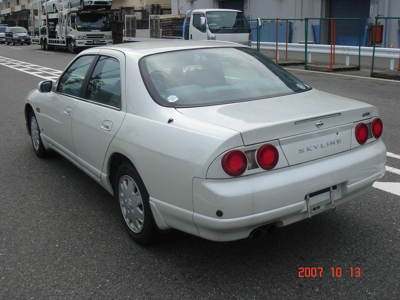

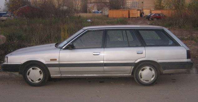

Bavaria 170 Жалоба Опубликовано 3 декабря 2025 г. Оформлял в далеком 2007 году себе конструктор Nissan Skyline - так там была замена и кузова - и двигателя - удалось получить даже заключение о возможности замены от сертифицированной организации при НАМИ Те кто обещал сделать все "под ключ" во Владивостоке за полгода так и не нашли подходящего донора для документов - хорошо что хотя бы мотор поставили и собрали машину нормально... Поэтому пришлось привозить конструктор сюда и заниматься оформлением самому. Был куплен за 30 тысяч рублей Скайлайн 1987 года в 31-м кузове - получены свидетельства на высвободившиеся кузов и двигатель - дальше с этими свидетельствами, таможенными декларациями на кузов RB33 1996 года выпуска, двигатель RB20 и заключением о замене пошел я на прием к начальнику отдела ГИБДД по ВАО - на Измайловское шоссе. Начальник повертел документы в руках - заявил что я совсем о******ел и таких как я он на одно место накручивал - и что столица - это не Дальний Восток - тут все серьезно Но выход все-таки был найден - на его заместителя - узнал через знакомых в том отделе что главный ушел в отпуск - зарядил нужных коллег бутылкой хорошего коньяка и нижайшей просьбой - и заместитель подмахнул замену без проблем Затем загнал машину 1996 года на стенд техосмотра - получил от них отметку что неисправностей не обнаружено - и подал заявление на замену кузова и двигателя в ГИБДД - в результате получил отметки в ПТС, новое СТС, перевесил номера и стал ездить. Донор без документов уехал на запчасти на разборку - половину его цены даже удалось вернуть Ездил я на этом Скае 5 лет - проблем с ним не было - конструктор пришел из Японии с пробегом 89000 на щитке - только кондиционер пришлось заправить с заменой колечек резиновых на трубках... Потом забрали его у меня друзья из Воронежа - очень прям он понравился им - и ездили они еще лет 5 на нем - потом продали в Белгородскую область. Даже фото сохранились. 4 1 Поделиться сообщением Ссылка на сообщение
