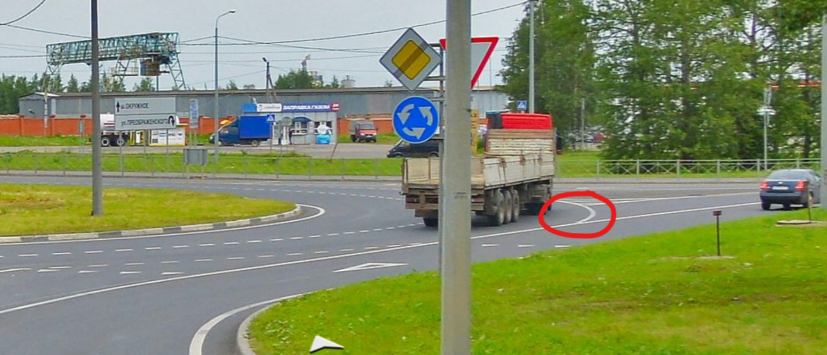

Имхо, в альбом лучших практик заслуживает включения схема кругового движения в Вологде, вот тут. Поворот направо осуществляется фактически мимо круга, по выделенной разметкой полосе. Те, кому нужен иной маневр (проезд прямо или налево), проезжают круг по общим правилам, не блокируя поворот направо.
19 минут назад, Tolik сказал:
Да не, вот тут всё красиво
Тут вообще скруга не съехать. Тем кто на круге съезд на ул. Панкратова запрещен разметкой.
Или тут прерывистая, но с такого ракурса ее не видно?
Да.. прерывистая.
Но согласно заявлению инспектора из Главной дороги (было тут в какой-то теме), все равно надо уступать даже тому, кто через сплошную к тебе в ряд лезет.
Изменено пользователем Vook
